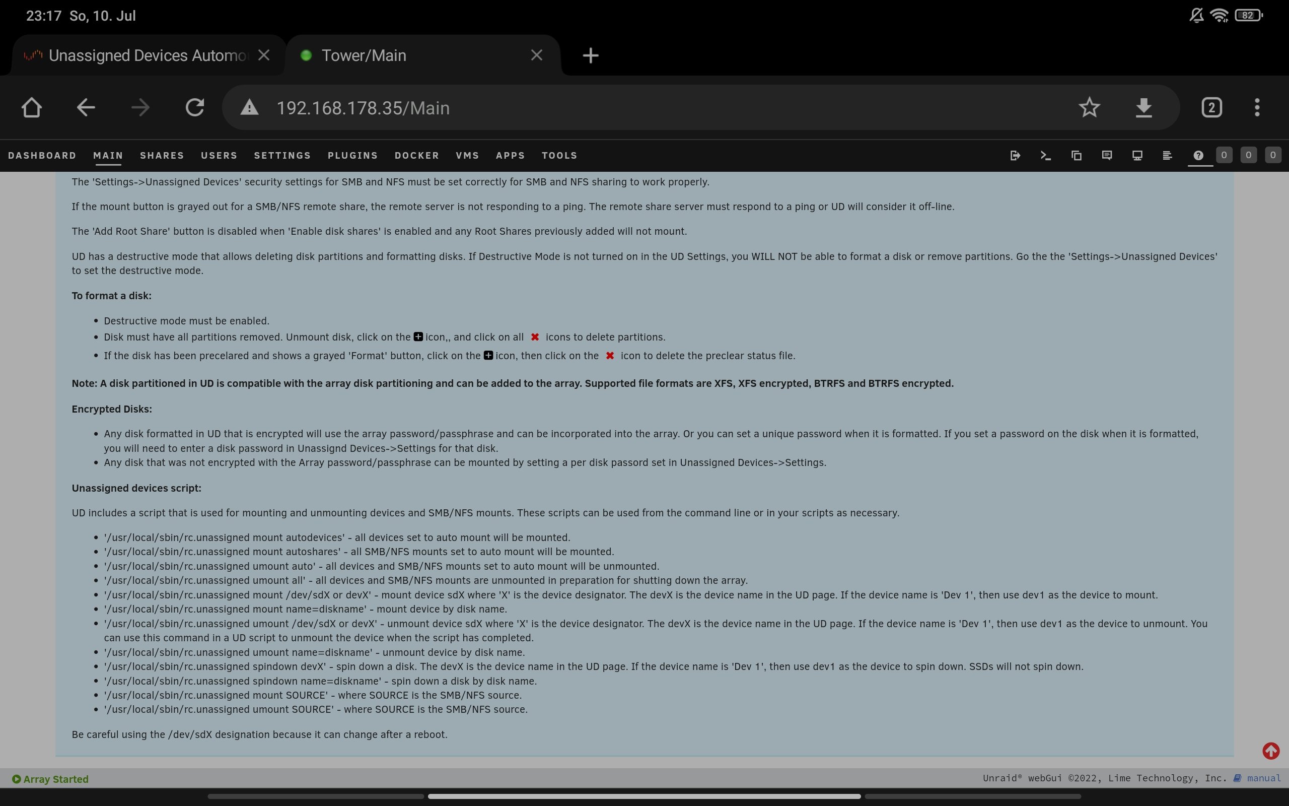

July 10, 20224 yr 16 minutes ago, Johnny4233 said: Habe geschaut aber in den Hilfe Beschreibungen in den Einstellungen nichts gefunden. Einfach ? klicken, steht unter Unassigned Devices Script: Edited July 10, 20224 yr by hawihoney
July 10, 20224 yr Author Ok gefunden. du hast was von einem ud Tool geschrieben? Wo finde ich das? weil aktuell verstehe ich das so, das ich über das user scripts Plugin mit ein Script schreiben muss manuell?
July 11, 20224 yr Solution 9 hours ago, Johnny4233 said: du hast was von einem ud Tool geschrieben? Wo finde ich das? Das ist das Tool in dem Screenshot (/usr/local/sbin/rc.unassigned). Und ja, Du musst dann schon zwei Zeilen oder so in das von Dir zu erstellende User Script reinsetzen. Da hier niemand weiß wie Dein externer Share lautet, musst Du das selbst rausbekommen. Ist nicht so schwer. Im Grunde genommen besteht das User Skript dann aus einem noch mit Parametern zu füllendem '/usr/local/sbin/rc.unassigned' und einem 'sleep' dem Du als Parametern eine Anzahl Sekunden gibst. Ich mounte meine lokalen Shares in einem anderen Server einfach so. Das wirst Du aber an Deine Umgebung anpassen müssen: #!/bin/bash #backgroundOnly=true #clearLog=true /usr/local/sbin/rc.unassigned mount //192.168.178.101/disk1

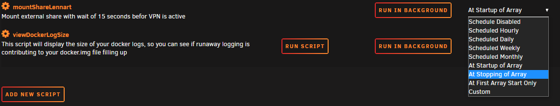

July 11, 20224 yr Author Das Script funktioniert nur wenn es NICHT im Hintergrund läuft. Wenn es im Hintergund laufen soll, passiert nichts. Im Log steht: Jul 11 15:44:44 NASty emhttpd: cmd: /usr/local/emhttp/plugins/user.scripts/backgroundScript.sh /tmp/user.scripts/tmpScripts/mountShareLennart/script Jul 11 15:44:44 NASty atd[23459]: PAM unable to dlopen(/lib64/security/pam_unix.so): /lib64/libc.so.6: version `GLIBC_2.34' not found (required by /lib64/libresolv.so.2) Jul 11 15:44:44 NASty atd[23459]: PAM adding faulty module: /lib64/security/pam_unix.so Jul 11 15:44:44 NASty atd[23459]: Module is unknown #!/bin/bash #backgroundOnly=true #clearLog=true echo "Waiting for 15 seconds befor mounting..." sleep 15 /usr/local/sbin/rc.unassigned mount //100.72.40.79/backup_jan Auch läuft das Script nicht beim Boot. Ich habe die Option "At Startup of Array" gesetzt. Wie kann ich das ändern? Oder hängt das damit zusammen, das das Script generell nicht im Hintergund zu laufen scheint? Auch erscheint im log vom Script wenn ich es im vordergrund laufen lasse: Script location: /tmp/user.scripts/tmpScripts/mountShareLennart/script Note that closing this window will abort the execution of this script Waiting for 15 seconds bevor mounting... sh: -c: line 1: syntax error near unexpected token `(' sh: -c: line 1: `/bin/chmod 0777 escapeshellarg(/mnt/remotes/100.72.40.79_backup_jan) 2>/dev/null' sh: -c: line 1: syntax error near unexpected token `(' sh: -c: line 1: `/bin/chown 99 escapeshellarg(/mnt/remotes/100.72.40.79_backup_jan) 2>/dev/null' sh: -c: line 1: syntax error near unexpected token `(' sh: -c: line 1: `/bin/chgrp 100 escapeshellarg(/mnt/remotes/100.72.40.79_backup_jan) 2>/dev/null' EDIT 16:57 Uhr: Problem wohl gelöst aktuell. Das Plugin UD PreClear hat den PAM Fehler im Log verursacht. Dadurch wurden die Scripte im Hintergund nicht ausgeführt. Ich habe das UD PreClerar Plugin erstmal entfernt und neu gestartet. Danach läuft nun alles wie gewünscht. Es bleiben nur die Fehler im Script log selber. Siehe oben. Ich hoffe das Unraid 6.11-rc1 das problem mit Glibc behebt. Edited July 11, 20224 yr by Johnny4233
