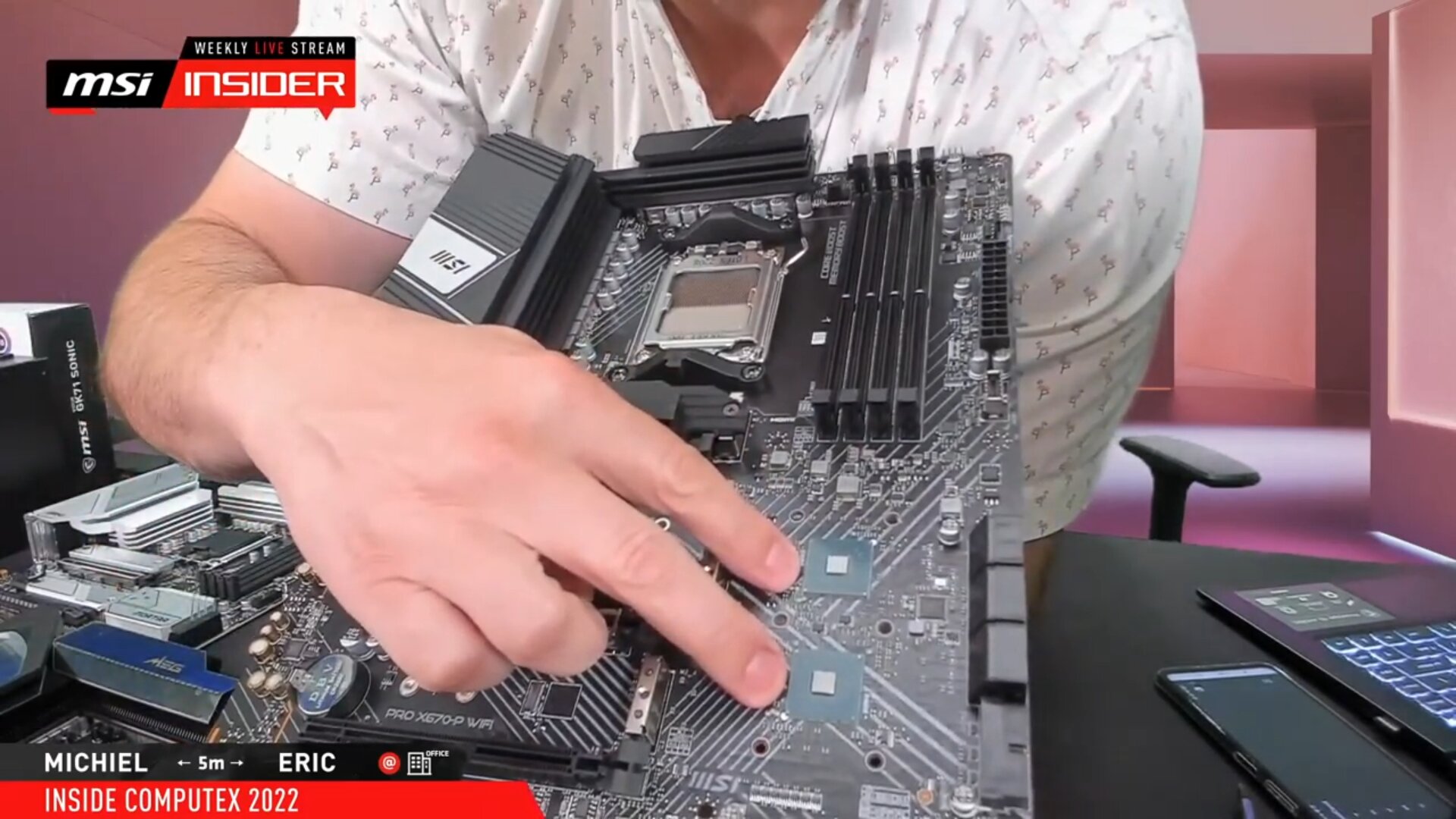

Allerdings gibt es mir zu denken, dass man nicht einen, sondern gleich zwei Chips für den Chipsatz verbaut:
Ob da nicht wieder die vermeintliche Effizienz verpufft?!

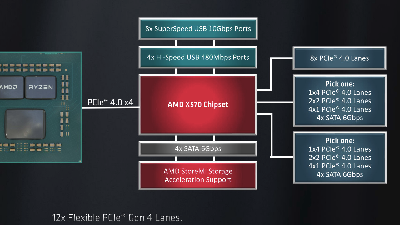

nein, natürlich ist die interne Speed fix und immer auf Maximum. Muss sie auch, sonst könntest Du ja am Chipsatz niemals ein Gerät betreiben, dass volle Linespeed braucht.
Der Chipsatz ist üblicherweise mit 4 Lanes angebunden, die werden dann aufgeteilt auf die "langsamen" Geräte, meist SATA und 1GBe Lans. Kommt also auf die Verdrahtung des Motherboards an, was wo angebunden ist und wie schnell läuft.
Beachte die Abteilungen "Pick one" 🙂
(für den 670x siehts ählich aus, ich find aber keine Grafik im Moment)
Der Boardhersteller legt also fest, ob da  ein 1*4x Slot, 2*2 (hab ich in freier Wildbahn noch nie gefunden) , 4*1x Slots oder eben 4 extra SATAs dran sind.
Aber, im Hinterkopf behalten! alle diese 16 Lanes teilen sich die 4 Lanes zum Prozessor hin, werden also bei Bedarf deutlich ausgebremst!
