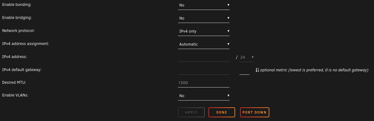

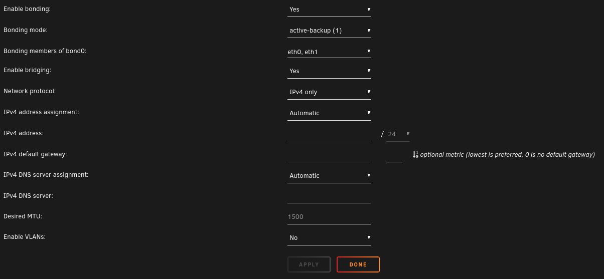

Hallo,
was wären sinnvolle NIC Konfigurationen wenn man 2 Stück am GIGABYTE C246M-WU4 (rev. 1.x) hat und mit 2 Kabeln auch nutzt?
Bei beiden Bonding/Bridging aktivieren?
Was für ein Bondig mode?
1872676749_Bildschirmfotovom2022-07-3115-16-36.thumb.png.4d33b7b0702bd01cb37f918bf8d26d4d.png2069739513_Bildschirmfotovom2022-07-3115-16-24.thumb.png.a0767d4fd2e44cc338b2e840e930e22c.png178954952_Bildschirmfotovom2022-07-3115-15-47.thumb.png.b9eb7808212fca0f63a2ec55b507a124.png983123170_Bildschirmfotovom2022-07-3115-16-05.thumb.png.b8c618db32a5baa4ea7671f7652a5263.png1219954267_Bildschirmfotovom2022-07-3115-23-29.png.166977d46e0d5d1601c3381a0b65b058.png

"Bonding" meint, dass die beiden (oder mehr) Ports zum gleichen Switch gehen und dort als eine Verbindung behandelt werden.
Man nennt es auch "link aggragation" oder "NIC-Teaming".
Die meisten Werbefuzzies preisen es als "Verdoppelung der Übertragungsgeschwindigkeit" an, aber das ist natürlich eine Lüge.
Bevor Du weiterliest, ALLE Modi bis auf "Active-Backup" erfordern, dass der angeschlossene Switch das Feature kennt, unterstützt und konfiguriert hat! "Dumme" Switche sind hier gleich aussenvor.
Fangen wir deshalb mit "Active Backup" an. Das ist recht simpel. Solange Leitung 1 funktioniert, wird die (und NUR die!) benutzt. Fällt sie irgendwann mal aus (Kabel ab, LAN Karte defekt), schaltet UNRAID um auf Karte 2 und macht brav weiter (übernimmt die Einstellungen von Leitung 1, es gibt nur eine minimale Unterbrechung im LAN, da die MAC Adresse wechselt).
Alle anderen Modi erfordern, wie schon erwähnt, die Mithilfe des Switches. Dummerweise ist leider nicht wirklich genormt, WIE mehrere Leitungen sinnvoll gebündelt werden können, deshalb die ganzen angebotenen Modi. Die meisten Switche haben nur einen Modus und sie verraten selten WELCHEN davon.
Für eine einwandfreie Funktion ist es erforderlich, dass auf beiden Enden derselbe Modus gewählt wird, aber, wenn gar nicht ersichtlich ist, WELCHEN der Switch denn gerne hätte, hilft nur Try&Error (wobei der Error nicht immer sofort ersichtlich wird, manche Kombinationen SCHEINEN zu gehen, sind aber suboptimal).
Ich könnte Dir jeden Modus erklären, hilft Dir aber nicht wirklich weiter, da Du den nehmen musst, den der Switch will.
Die ganzen "Balance-" Modi verteilen die Verbindungen nach bestimmten Kriterien auf alle Karten des Bonds. "rr" z.b. einfach eine nach der andere (round robin), "xor" nimmt die untersten Bits der MAC Adresse und macht ein XOR darüber. Anschliessend wird dann die Karte benutzt, die den Ergebnisbits entspricht.
802.3ad ist ein genormtes Verfahren. Es wurde allerdings recht spät eingeführt, und es gibt massenweise Geräte, die VORHER erfunden wurden und es nicht kennen. Aber, es ist zumindest ein würdiger Startwert, wenn man aus der Switchdoku gar nix entnehmen kann.
Die einzelne Verbindung wird also nicht schneller, aber man kann damit die Last verteilen auf mehrere Karten. Das lohnt aber nur in recht großen Netzen, für 3 PCs im LAN kann man es vergessen.
99% der User brauchen dieses Feature nicht.

Vielen Dank für die ganzen Infos!
Dann scheint ja Active Backup quasi der größte gemeinsame Nenner für alle zu sein, weil es nur ein Failover bietet.
Wenn man dann Smart/managed Switches besitzt/nutzt dann ggf. auf die weiteren zurückgreifen.
Wenn man unmanaged Switches besitzt bringt/funktioniert außer Active Backup keine der Optionen.
Wenn ich alles richtig verstanden hab.
Ja, so war es gemeint. Aber der Wert von "Active Backup" ist auch überschaubar, solange Du keine Nagetiere in der Nähe Deines Servers tolerieren muß.
Also eigentlich kann man den Kram im Normalfalle einfach deaktivieren und gut ist.

Wäre den sowas wie Bridge über beide NICs was sinnvolles? Oder dort nur über eth0 und 1 einfach ohne Bound/Bridge belassen und mit dem zweiten Kabel betreiben.
eine Bridge macht nur Sinn, wenn Du damit zwei getrennte Segmente verbinden willst, ist also im Normalfalle ebenfalls unnötig.
Normal wäre: 2te Karte NICHT anschließen (und zur Sicherheit bei UNRAID auch noch deaktivieren)
Mit oder ohne Bridge, sobalt Du beide Kabel zum selben Switch anschließt, gibts ne Schleife und was dann passiert, ist im freunlichsten Falle wird eine davon deaktiviert und im dümmsten Falle läuft das gesamte LAN Amok, weil die Pakete im Kreis rumsausen.
(kommt auf die Intelligenz des Switches an, und nein, eine Fritzbox z.B. hat keine Intelligenz und läuft Amok...)
Der einzige hier öfters praktizierte sinnvolle Anwendungfall für eine Bridge sieht so aus:
Internet->router->(1Gbe LAN)->unraid Karte 1 (1Gbe)<->unraid Karte 2 (10Gbe LAN) -> Standalone Windows PC mit 10Gbe Karte.
Das hätte den Charme, dass Windows mit vollen 10 Gbit/s auf die Dateien unter Unraid zugreifen kann, alles andere aber mit "lahmen" 1 Gbit/s weitergereicht wird.
Damit spart man sich eine immer noch recht teuren 10Gbit/s Switch.
Aber das funktioniert dann auch nur mit EINEM PC, für mehr braucht es dann doch wieder einen Switch und dann kann man sich die Bridge wieder sparen...
Und, ein kleine Haken ist auch noch da: wenn UNRAID aus ist, kann der Windows PC nicht ins Internet.
Das ist also rechter Krampf für Geizhälse
Vielen Dank für deine Erklärungen!
Ist dies der Fall wenn heruntergefahren (inaktiv) in der Beschreibung steht und der Knopf Port aktiviert heißt, statt deaktiviert?
Adresszuweisung steht auf keine.
Edited by Revan335
yep.. wenn deaktiviert heißt der Knopf "Port aktivieren" und umgekehrt.
(Wobei, ist Kür, solange kein Kabel drinsteckt, passiert ja eh nix. Aber so ist man sicher, dass auch ein Kabel "aus Versehen" keinen Unfug anrichten kann)
