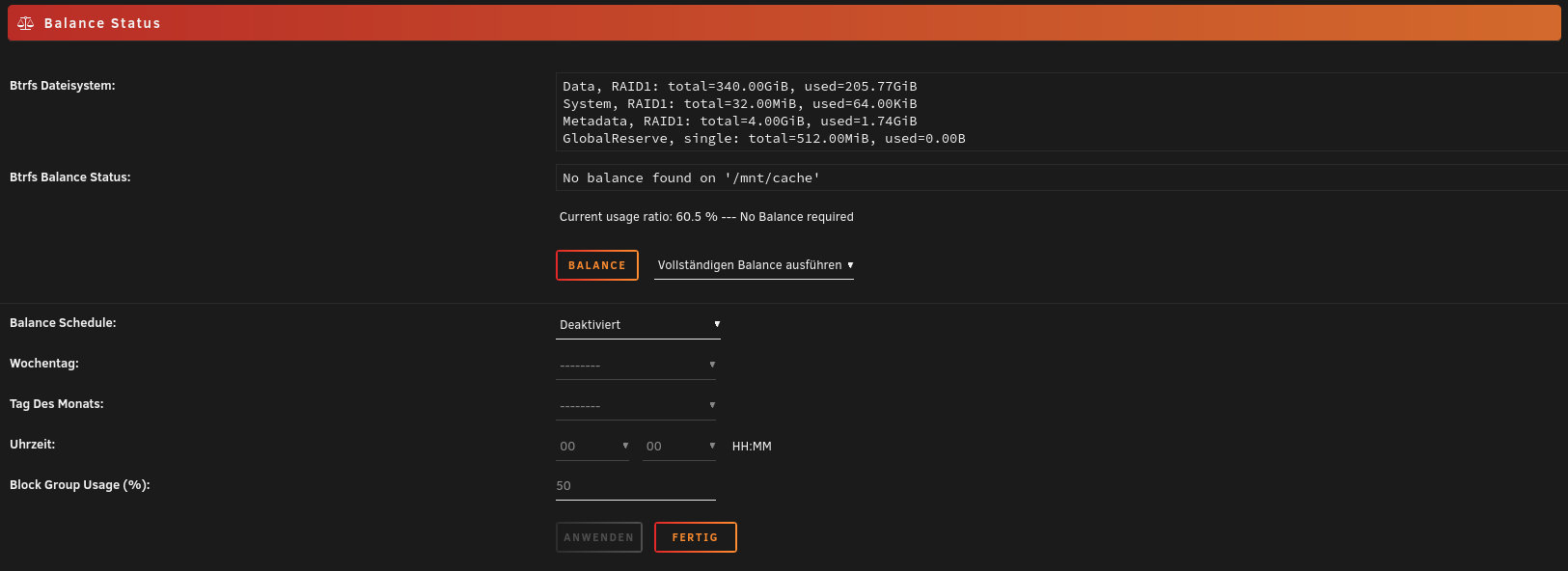

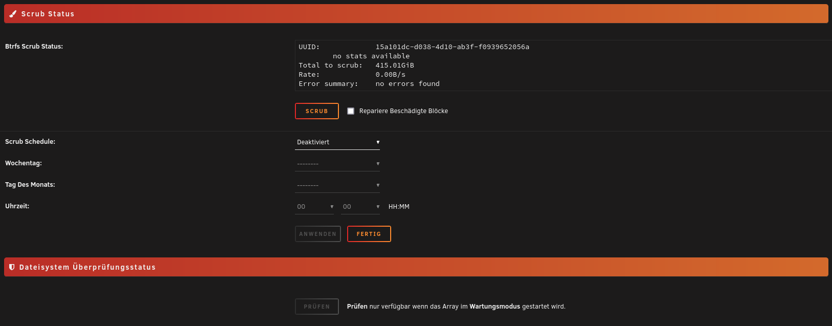

Hallo,
ich sehe gerade das es im Cache Settings wie Balance, Scrub und Dateisystem Überprüfungsstatus gibt. Wie konfiguriert man diese am besten sofern diese notwendig/sinnvoll sind, da es ja kein SSD TRIM ist, was bei Flashspeicher ja wichtig ist? Vielleicht sind diese auch neu seit 6.10 und sind deshalb bei der Einrichtung unter 6.9.3 nicht aufgefallen.

Meiner Ansicht nach braucht man gar keinen regelmäßigen Balance und Scrub sollte man immer dann starten, wenn der Server crashte, hart abgeschaltet wurde oder es einen Stromausfall gab. Also im Grunde immer, wenn Unraid einen Parity Check beim Array starten würde.
Hier gibt es auch eine Diskussion dazu. Die Meinungen gehen stark auseinander:
https://github.com/netdata/netdata/issues/3203
