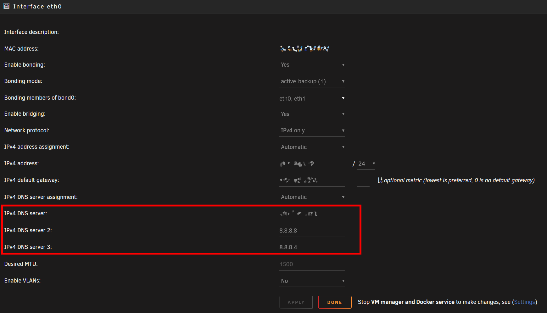

July 31, 20224 yr Bonjour Comment changer les DNS sur Unraid ? Pour mettre ceux de Cloudflare par exemple. Merci d'avance.
July 31, 20224 yr 1 hour ago, Vidddal said: Comment changer les DNS sur Unraid ? Pour mettre ceux de Cloudflare par exemple. Bonsoir, il te faut aller dans l'onglet Settings, puis dans les menus Docker et/ou VM pour désactiver les services. Puis aller dans le menu Network Settings. Là tu peux mettre mes DNS de ton choix.
