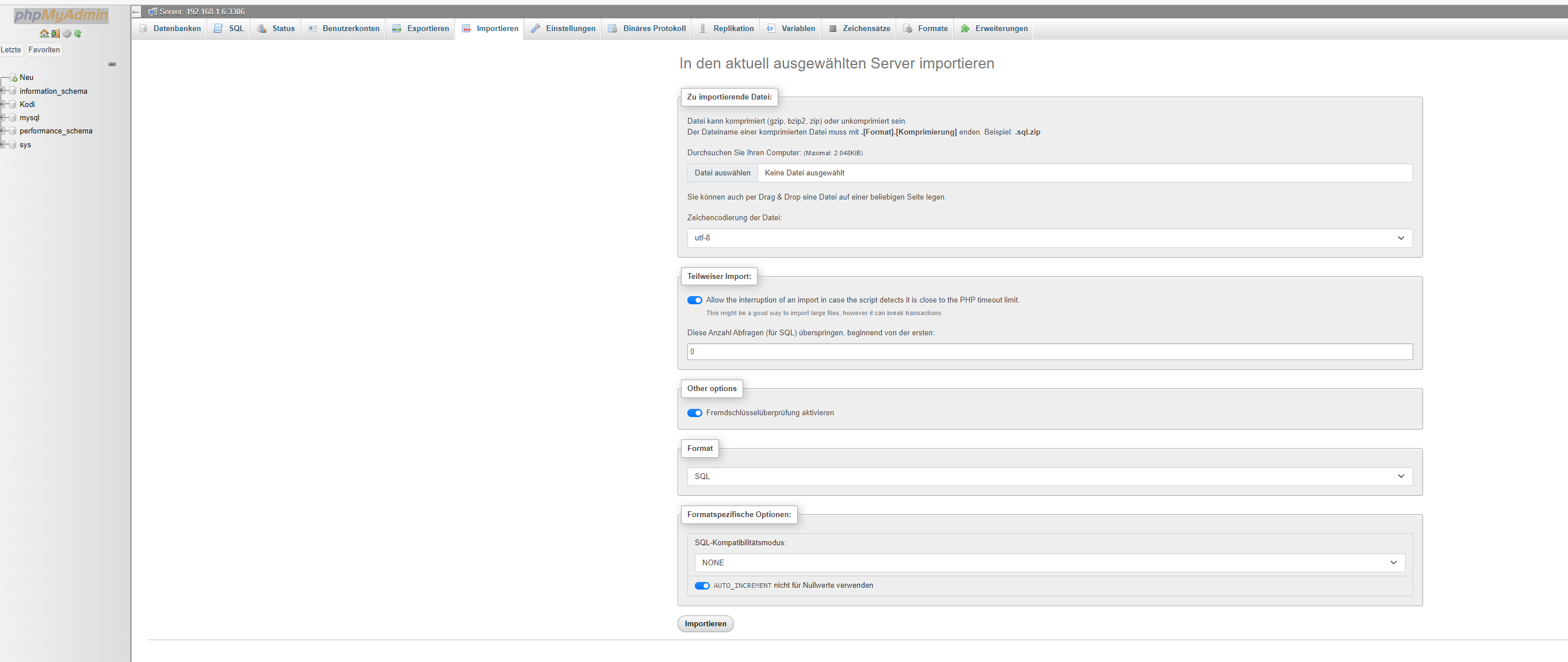

Hallo ich wollte fragen wie ich in phpadmin die importdatei Größe andern kann . Ich möchte die Kodi datenbank jezt von mein qnap auf unraid umziehen.12.thumb.png.f4de8dbf316c1940e068154fe05abe5b.png

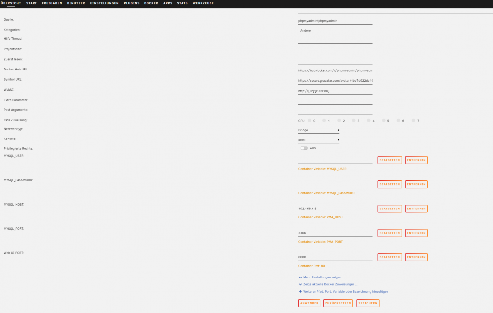

da du uns im Dunkeln lässt ... einfach mal geraten (wobei dies auch sicherlich auf der entsprechenden Docker Repo Seite steht)
bei schau das so aus

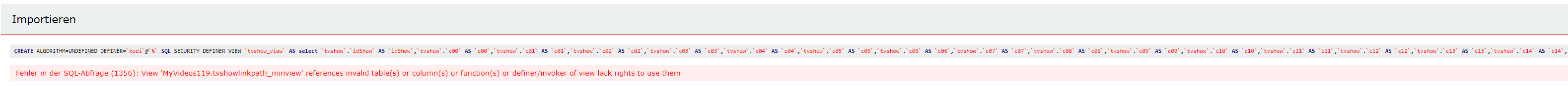

ich habe es mal versucht die datenbank mit adminer zu importiren da bekomme ich diese Fehlermeldung.
leider ist mein Englisch nicht so gut das ich die Hilfe Seiten richtig benutzen kann

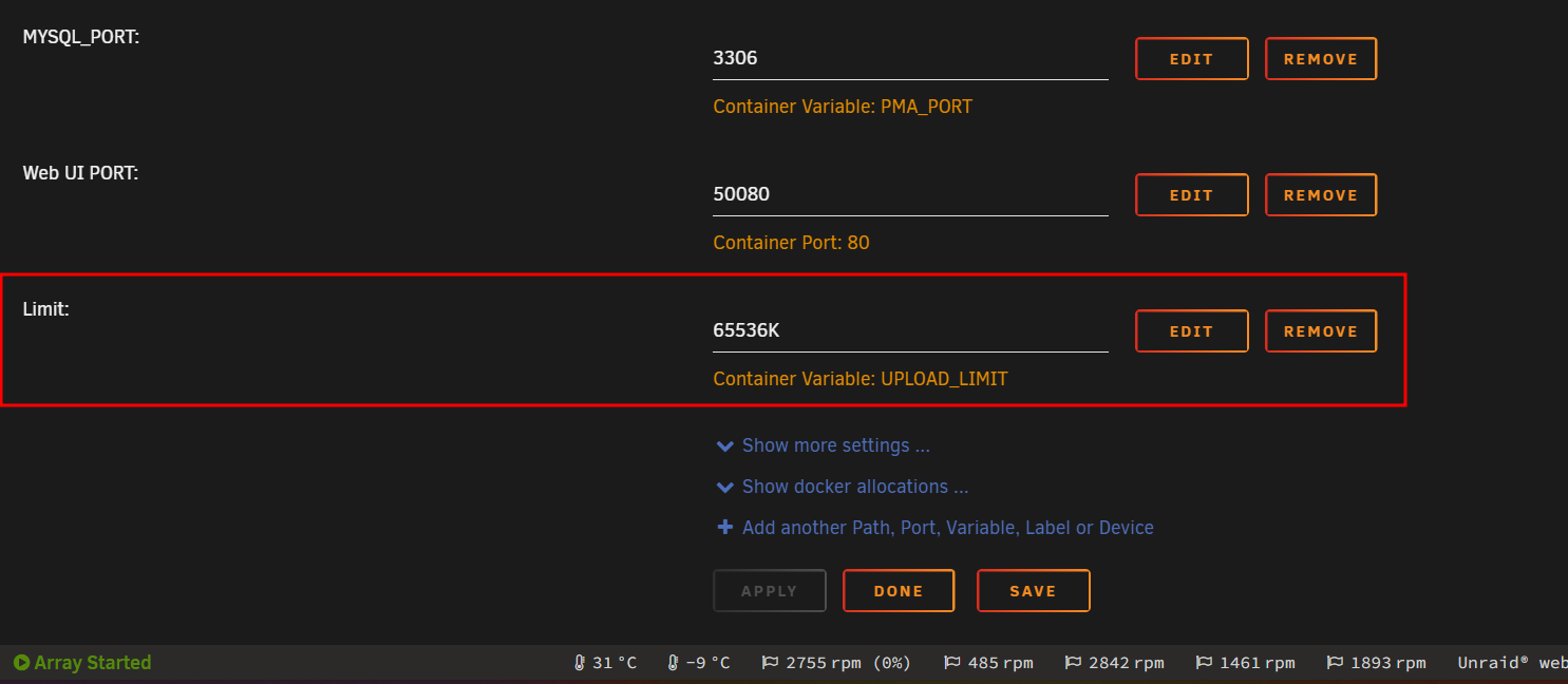

UPLOAD_LIMIT - if set, this option will override the default value for apache and php-fpm (format as [0-9+](K,M,G) default value is 2048K, this will change upload_max_filesize and post_max_size values)
Also Variable hinzufügen mit dem Namen "UPLOAD_LIMIT" und dem Wert "1G" oder was auch immer du für sinnvoll hältst.
PS sieht man auch schon in alturismos Screenshot.

Danke @mguttund @alturismo Habe das geschafft. aber ich musste jede einzige Tabelle einzelnd exportieren bei der alten und bei den neuen Importiren

Es kam so was wie Fehler in Spalte 2048. und ein Ellen langen Text.
Aber egel jezt klappt alle so wie ich es will.
