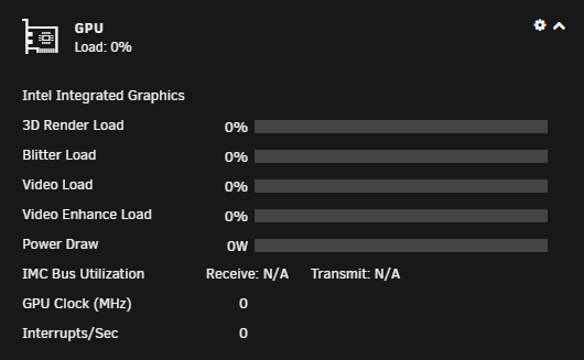

August 24, 20224 yr Hallo und einen schönen guten Abend an alle! Ich habe vor kurzem meinen ersten Unraid server auf einem Asrock J4105-itx aufgesetzt und würde gerne über Jellyfin Hardware Transcoding laufen lassen. Ich habe schon einige Foren und Videos auf der Suche nach einer Antwort zu meiner Problematik durchforstet, bin jedoch bisher auf keine passende Antwort gestoßen. Evtl. kann mir hier jemand weiterhelfen. Folgendes habe ich bisher durchgeführt: Virtualisierung im BIOS aktiviert Intel GPU Top Plugin installiert GPU Statistics Plugin installiert Bei der Configuration des Jellyfin Dockers /dev/dri als Device angegeben Wenn ich daraufhin versuche bei Jellyfin die Transcodierung (Intel Quicksync) zu aktivieren und ein Video starte, bekomme ich von Jellyfin die Fehlermeldung: Wiedergabefehler Dieser Client ist nicht mit den Medien kompatibel und der Server sendet kein kompatibles Medienformat. Des Weiteren wird mir auf dem Dashboard permanent angezeigt, dass die GPU bei einer Auslastung von 0% sei. Danke im Voraus!

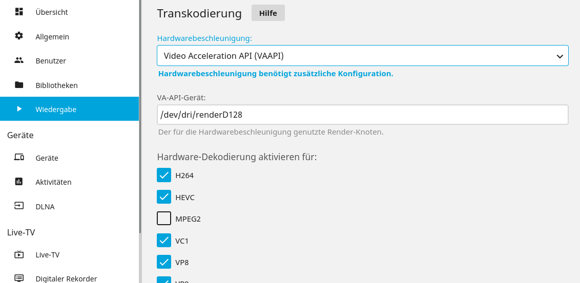

August 24, 20224 yr 2 hours ago, HijackerZz said: Wenn ich daraufhin versuche bei Jellyfin die Transcodierung (Intel Quicksync) zu aktivieren und ein Video starte, bekomme ich von Jellyfin die Fehlermeldung: Probier bitte VA-API und achte dann in Jellyfin drauf das es so aussieht:

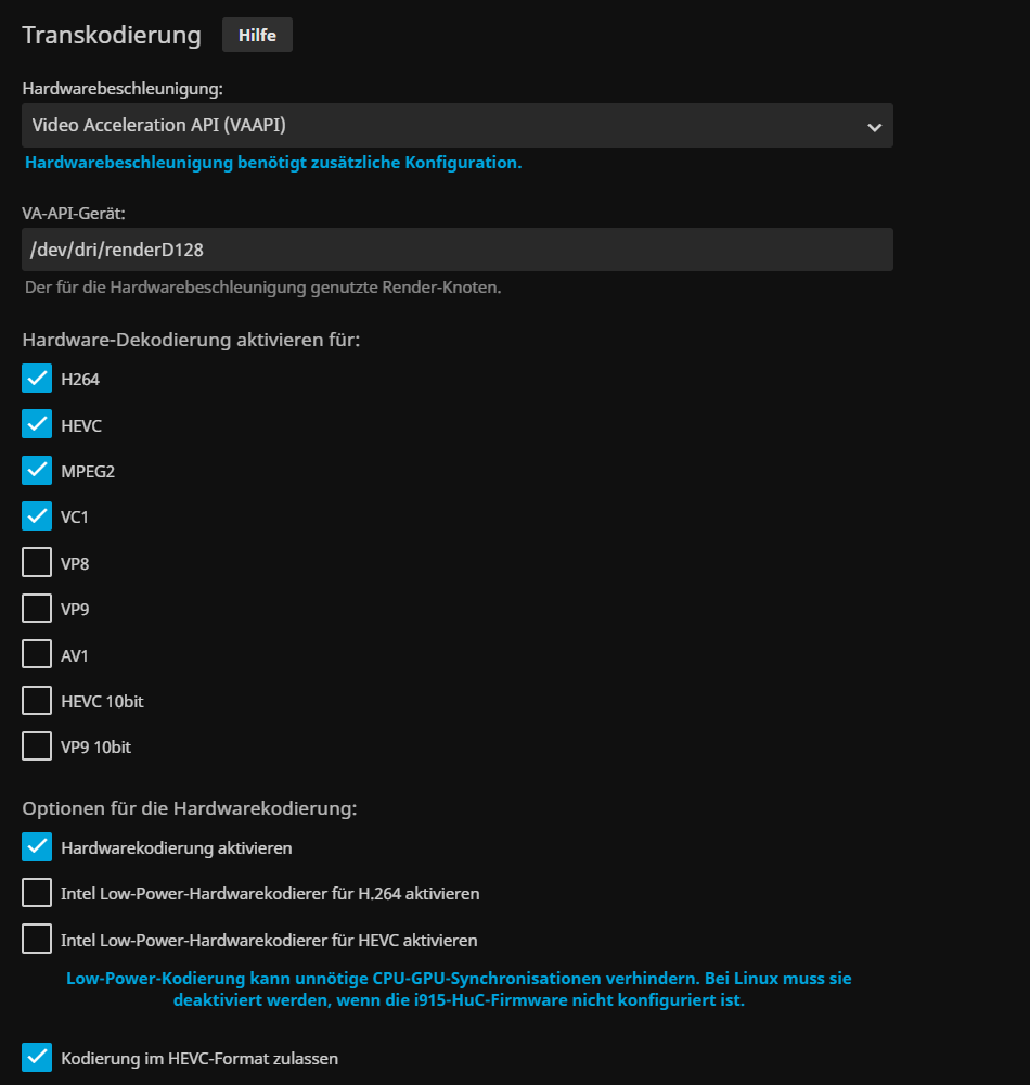

August 24, 20224 yr 12 minutes ago, HijackerZz said: Leider selbes Ergebnis Stopp, du musst da auch die Formate einstellen die du willst, du hast da schon alles verstellt soweit ich sehe... H264, HEVC, MPEG2 und VC1 solltest du auf jeden Fall an machen. Intel-Low-Power Kodierung solltest du für dein System mal aus machen weil ich mir nicht sicher bin ob du nicht GuC und HuC für deinen Prozessor aktivieren müsstest. Drunter sollte es noch eine option geben die heißt Kodierung im HEVC Modus zulassen, schalt die bitte mal aus und dann probierst du es nochmal.

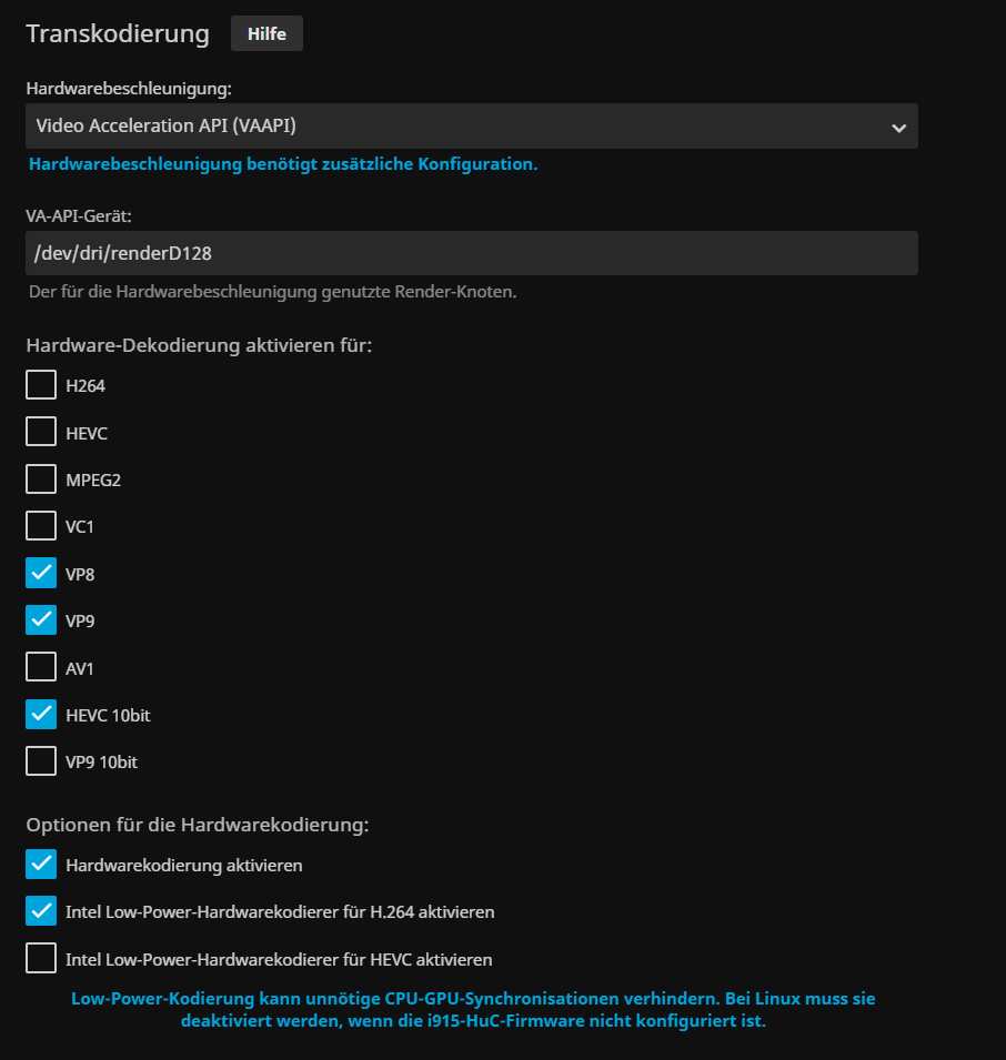

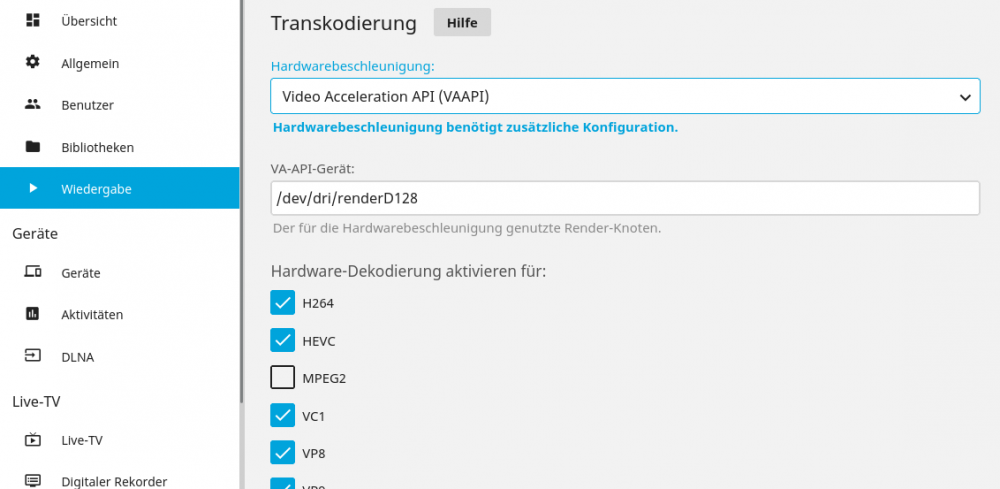

August 24, 20224 yr Author Habe das ganze umgestellt, bekomme aber leider immer noch die Selbe Fehlermeldung
