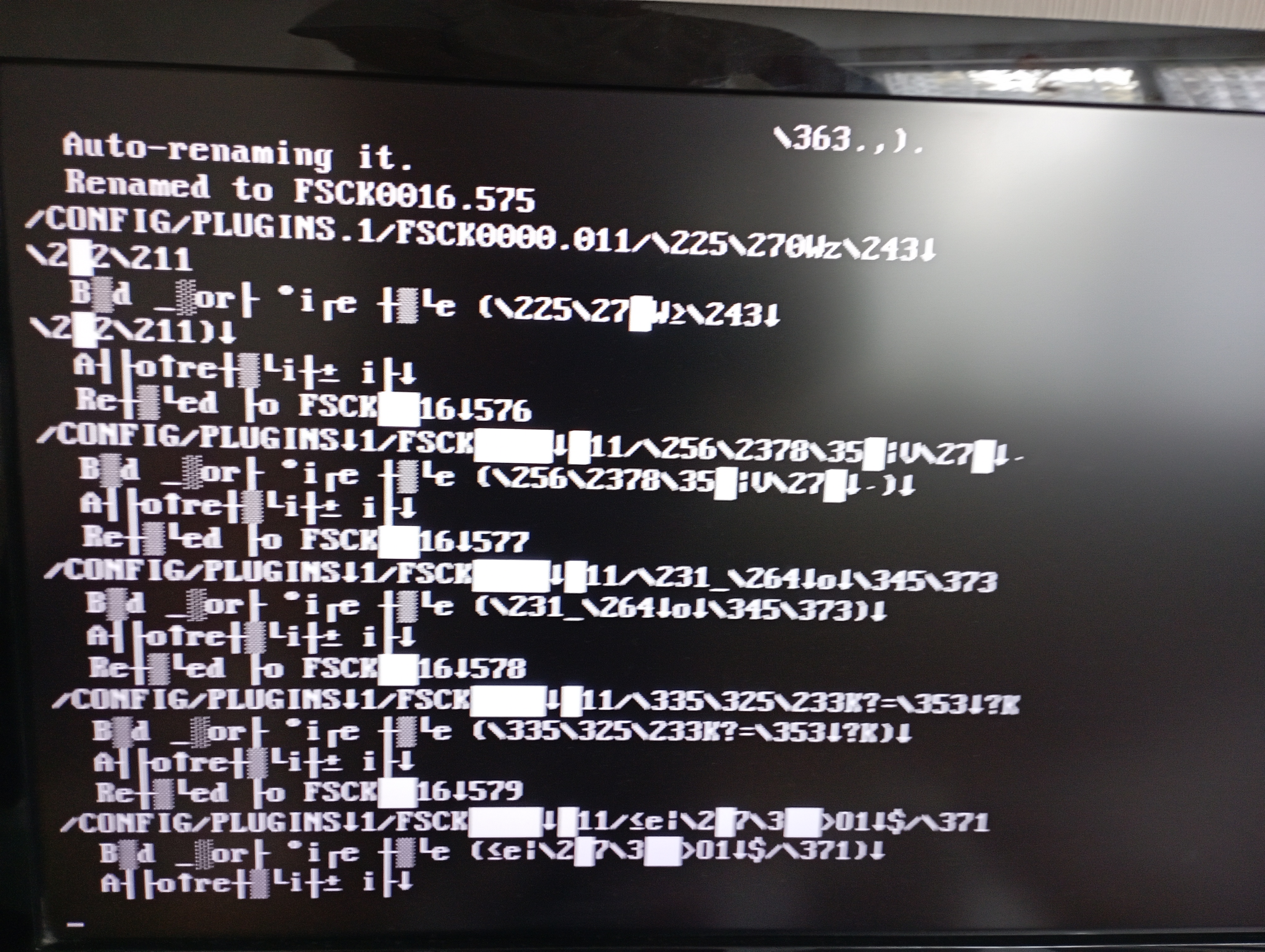

ich hatte gestern Abend die Plugins Nvidia Treiber, Amd Treiber für die Grafikkarte und gpu Statistic gelöscht und heute Morgen neu installiert. Nach dem Neustart wurde mir das auf dem Foto angezeigt.  Sind das Plugins Fehler und wie kann ich das reparieren? Ein Backup von dem Stick habe ich leider nicht.
Das sieht mir schwer nach dem Ergebnis eines CHKDSK unter DOS/Windows oder FSCK unter Linux aus. Das würde bedeuten, dass ein CHKDSK/FSCK bereits (durch Dich?) ausgeführt wurde.
Kannst Du den Stick unter Windows mounten? Dann kopiere mal den kompletten /config Ordner an eine sichere Stelle. Ganz wichtig ist Deine Lizenz (die *key Datei). Die ganzen plugin* Ordner sind nicht so wichtig, alles andere würde ich mal sichten. In welchem Ordner befinden sich die FSCK* Dateien noch?

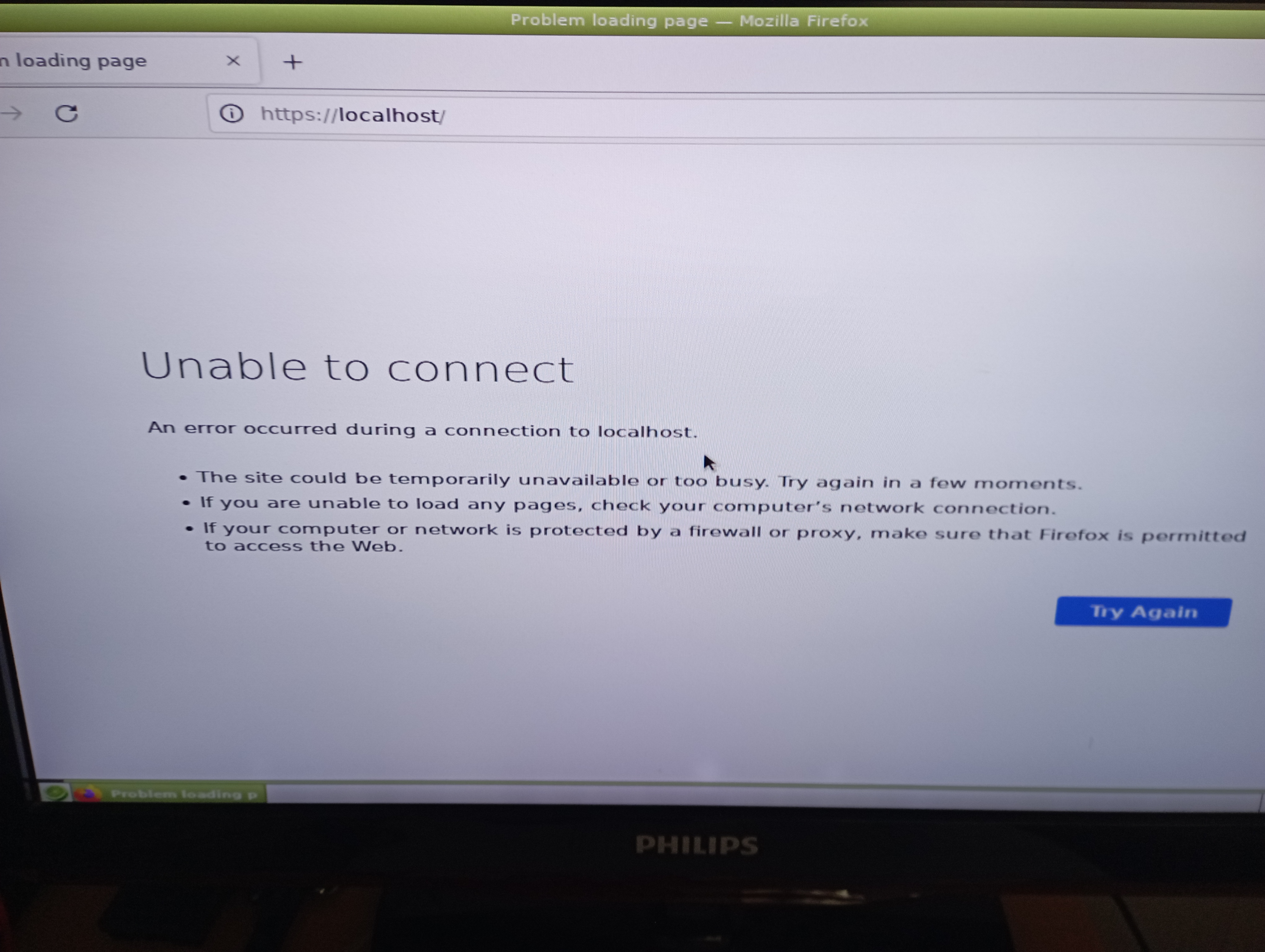

Über die Plugins habe ich sie gelöscht. Danach bin ich unter Apps gegangen. Dort wurden mir die entfernten Apps angezeigt. die habe ich dann mit clear entfernt. Nach dem erneuten installieren und neustart hat es nicht mehr funktioniert. Ich komme unter Gui auch nicht mehr auf den Server.

Die FSCK Dateien befinden sich im Config Ordner. Einer der 8 Dateien hat 38 KB. Alle anderen Dateien haben 0 KB.
