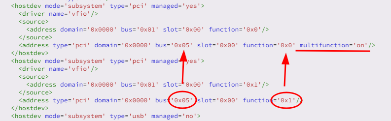

ich habe Video von starinvaders one angesehen und er hat bei vm XML was geändert und auch in usb XML. Meine Frage ist er schreibt multifunction in die beide XML das ist für die vfio zu aktivieren?
das hat jetzt erstmal nichts mit vfio zu tun.
multifunction bedeutet man setzt Video und Audio auch virtuell in "einen" Slot (bus), so wie es in der Realität auch wäre da die GPU ja in einem PCIe slot sitzt,
daher die Manipulation an der xml, 1. Eintrag (idR Video) multifunction, 2. Eintrag (idR Audio) den bus (= Video) und function (+1 Video) anpassen.
Dann kommen Treiber und OS evtl. besser klar ...

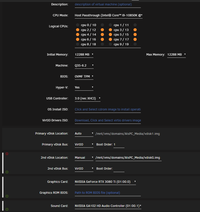

screenshot deiner VM Einstellungen (Template)

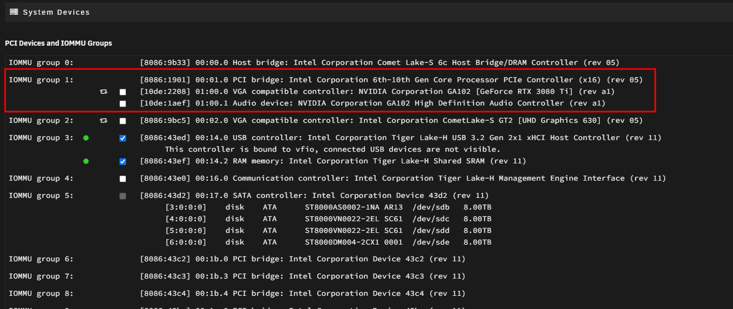

screenshot deiner devices (Tools, System Devices)
Beispielsweise so ...
betroffener Teil des passthrough's
02:00:0 ist in meiner Welt (Intel) eigentlich immer die iGPU der CPU ;) und wenn dein Nick auch noch die VM darstellt ...

 Hier sind die screenshot

und nut HT Kerne zu nehmen ist Absicht ? sollte jetzt hiermit nichts zu tun haben, aber ist ... naja ;)
Vbios habe ich auch versucht ohne Erfolg aber im Moment brauche ich keine Audio Aber trotzdem danke
