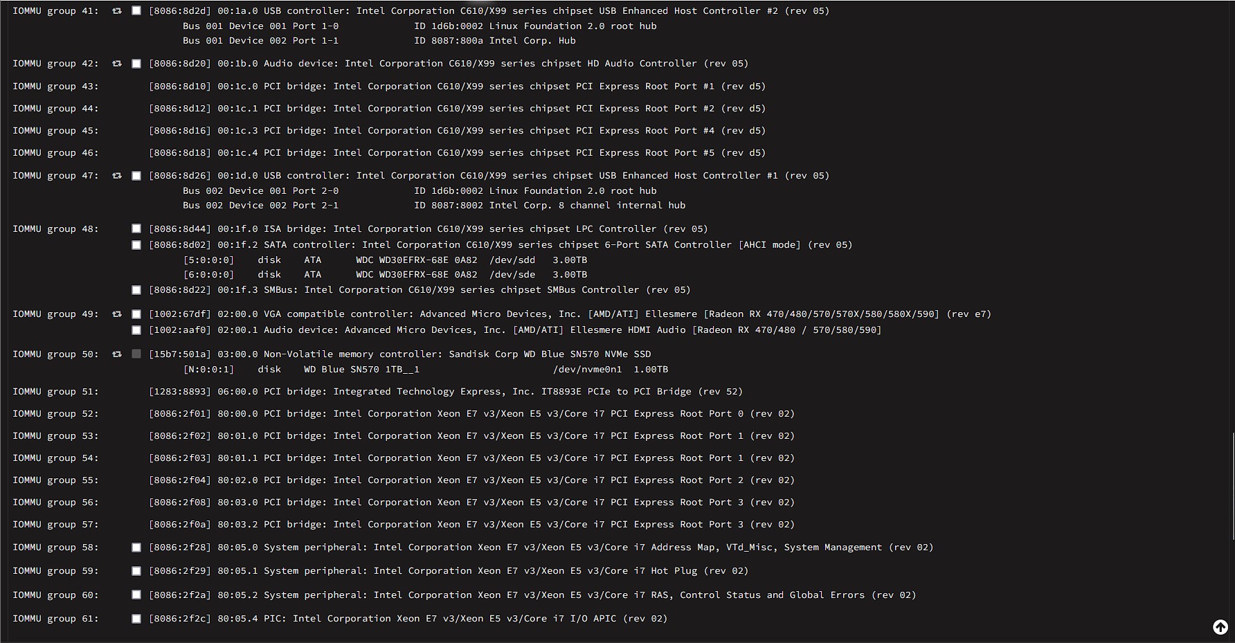

  3. hello everyone is there a way for the two to be in the same iommu group?
  4. Mit eine RX580 hat funktioniert ohne Probleme System ist Intel

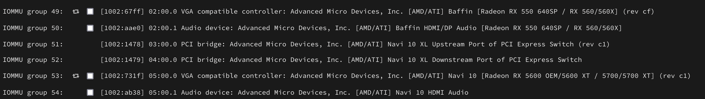

  5. Hallo zusammen ich habe eine gebrauchte rx 5700xt gekauft ich wollte gpu passthrugh einrichten aber bei device sind nicht alle device in iommu group, ich habe probiert mit both,Multi-stream,Downstream ohne Erfolg
  6. Vbios habe ich auch versucht ohne Erfolg aber im Moment brauche ich keine Audio Aber trotzdem danke

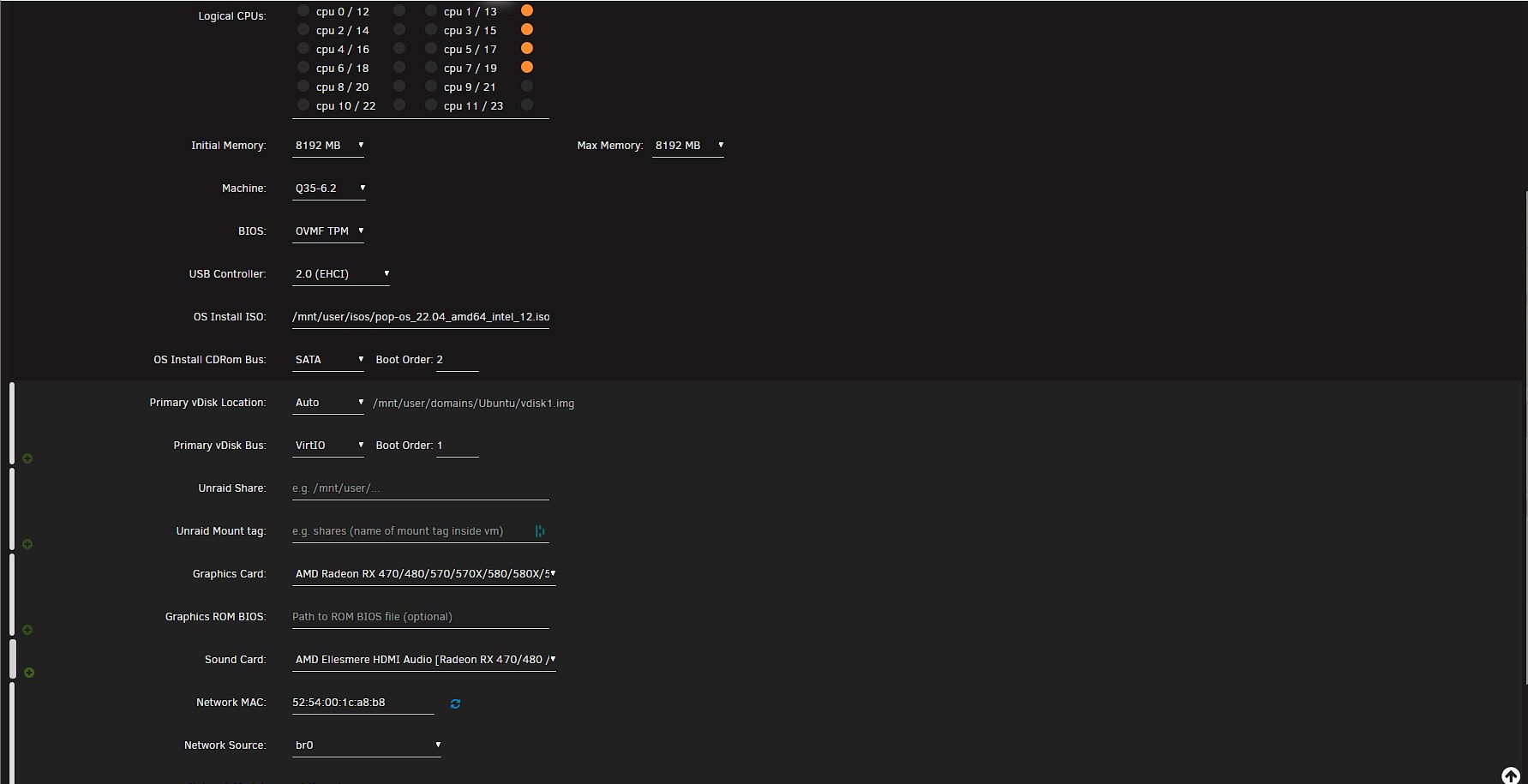

  9. Hier sind die screenshot welcher programme funktioniert am besten für vm mit gpu ?
  10. Viel Dank morgen bin wieder zuhause, ich werde paar screenshots machen und posten meine vm im Moment sind linux und macOS

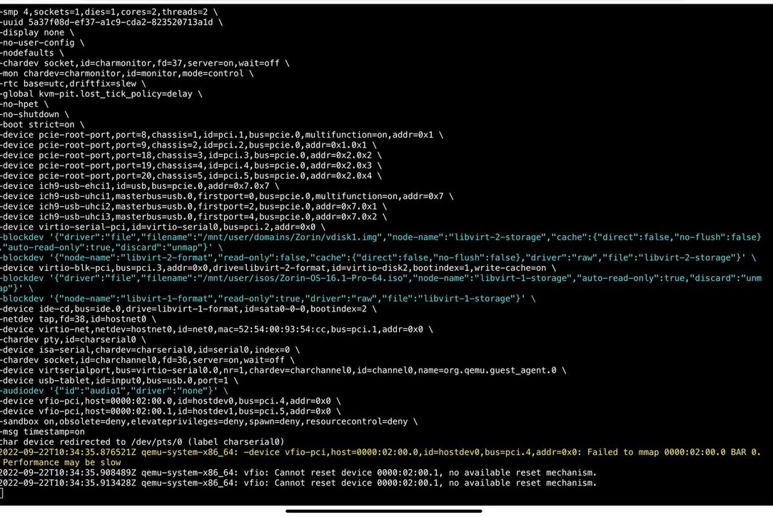

  15. Hello everybody i have problem with gpu qemu-system-x86_64: -device vfio-pci,host=0000:02:00.0,id=hostdev0,bus=pci.3,addr=0x0: Failed to mmap 0000:02:00.0 BAR 0. Performance may be slow any can resolve this error ?
