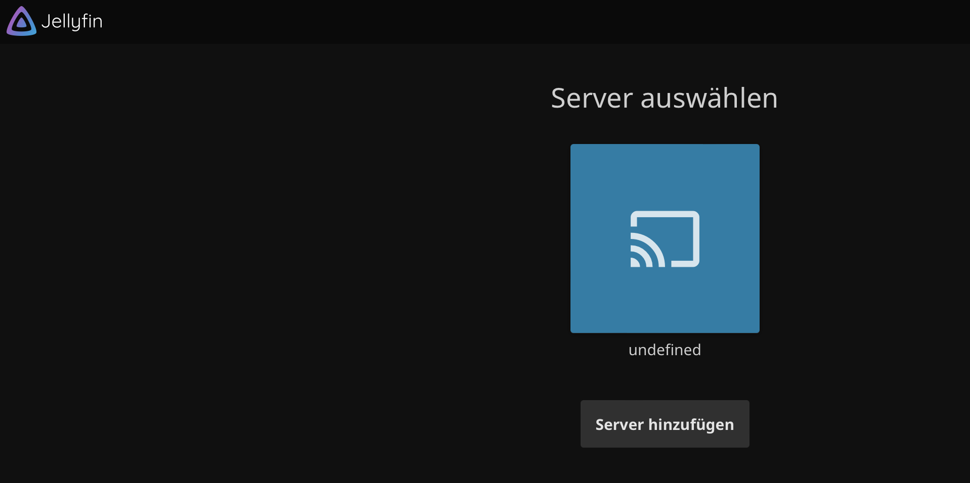

October 12, 20224 yr Hallo zusammen, ich hatte vor einigen Tagen Jellyfin auf der aktuellen UNRAID als Docker Betrieben. Nach einem Neustart von UNRAID und dem Docker konnte ich nicht mehr auf Jellyfin zugreifen und habe den Docker entfernt. Nach der neu Installation komme ich nur auf einen Bildschirm wo ich einen Server auswählen kann - wenn ich die IP eingebe die Jellyfin haben soll, passiert leider nichts. Könnt Ihr mir sagen was ich machen muss um wieder auf die WelcomePage zu kommen um Jellyfin zu konfigurieren?
October 12, 20224 yr Klicke mal auf den "undefined" Server, dann solltest du den entfernen können. Danach einfach noch mal die Seite refreshen oder ggf. den Container neu starten. Das sollte helfen.
October 13, 20224 yr Author Solution Hallo, hat leider nicht geklappt. Ich habe den Jellyfin Ordner manuell gelöscht und den Docker neu aufgesetzt - jetzt geht alles wieder 🙂
October 13, 20224 yr 7 minutes ago, oberolmer said: Hallo, hat leider nicht geklappt. Ich habe den Jellyfin Ordner manuell gelöscht und den Docker neu aufgesetzt - jetzt geht alles wieder 🙂 Normalerweise hilft bei sowas den Cache vom Browser zu leeren weil noch Cookies gespeichert sind und diese sich zu deiner "alten" instanz Verbinden bzw. Anmelden wollen.

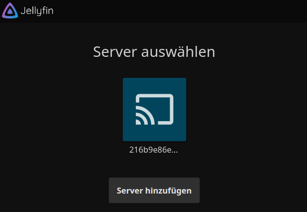

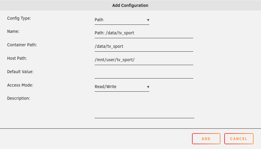

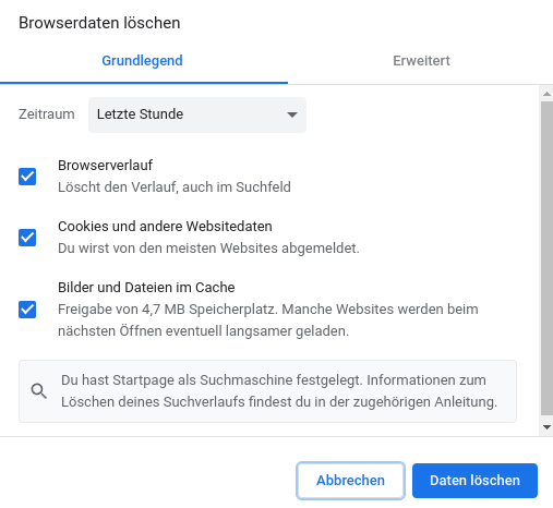

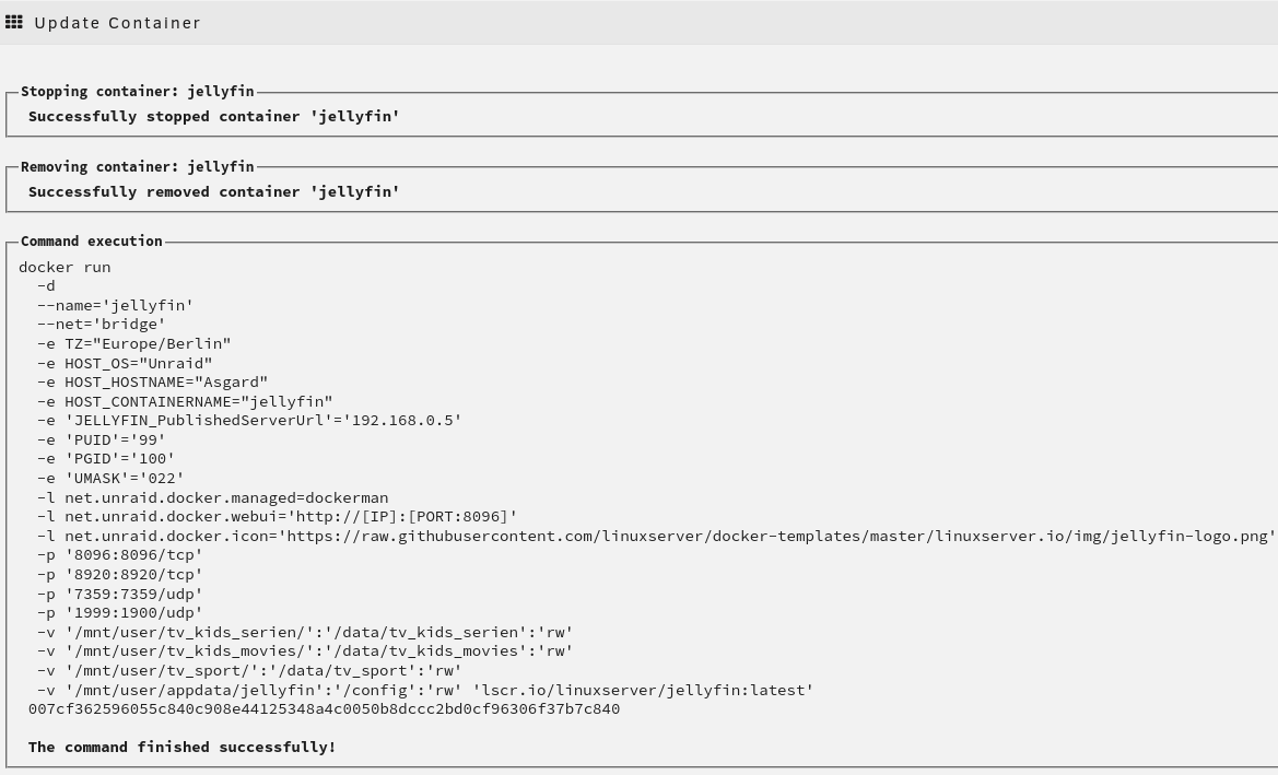

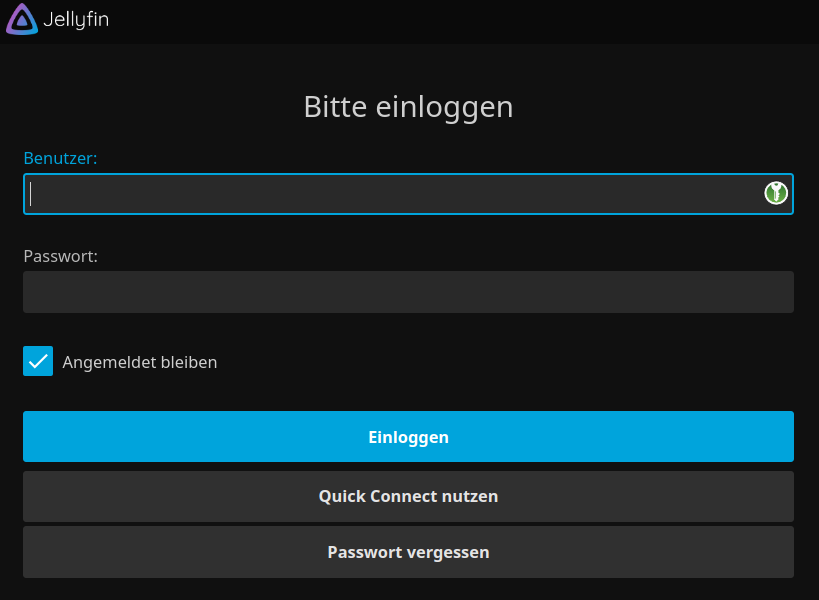

February 26, 20233 yr Danke @ich777 Ich hatte das gleiche Problem wie @oberolmer mit dem JellyFin Container von lscr.io/linuxserver/jellyfin:latest und kann bestätigen, dass deine Lösung funktioniert hat. Fehlerbild: Lässt sich wie folgt reproduzieren: 1) Melde dich z.b. als Admin in der Jellyfin Weboberfläche an: http://192.deineUnraidIP:8096/web/index.html#!/home.html 2) Verändere anschließend im Unraid unter Docker eine beliebige Einstellung für den JellyFin Container, z.b. füge einen einen neuen Library Path zum Container hinzu: 3) Bestätige mit "Apply" die Änderung, so dass der Container neu erstellt wird: 4) Drücke dann im Browser F5 für einen Refresh y voilá Alternativ neuen Browsertap und mit dem DNS Namen anstelle der IP JellyFin aufrufen http://deinunraidname:8096/web/index.html#!/home.html Lösung: Lösche mit STR+Shift+Entf im Browser den Browsercache! Anschließend solltest du wieder normal im JellyFin anmelden können:
