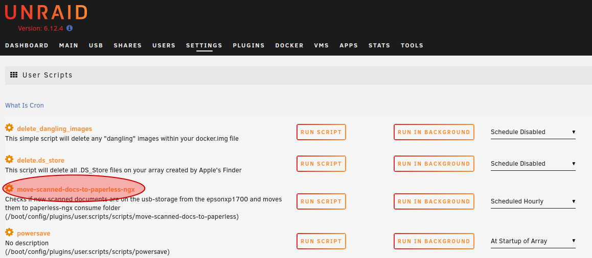

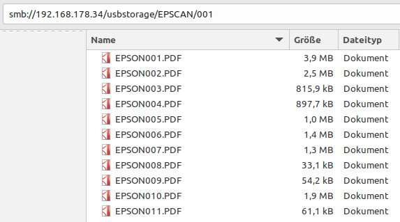

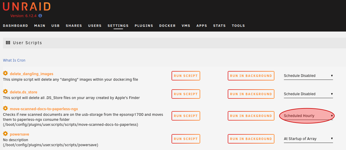

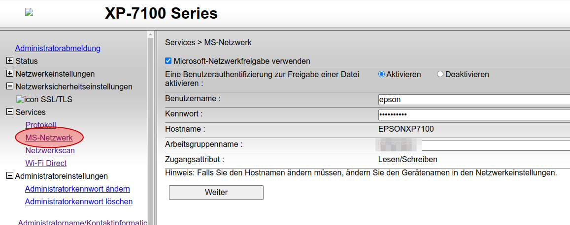

    Danke @Sky-Dragon Ich hab mittlerweile meinen Workflow etwas optimiert, um die die Dokumente automatisch vom Scanner zum Paperless-ngx zu bekommen. Ich besitze einen Epson XP-7100 Drucker der leider keine Möglichkeit bietet die gescannten Dokumente direkt auf ein Unraid Share abzulegen. Um trotzdem in den Genuss zu kommen, dass die eingescannten Dokumente automatisch von Papless konsumiert werden bin ich wie folgt vorgegangen: Anleitung: Automatisch gescannte Dokumente über Unraid User Scripts zu Paperless verschieben Vorbereitungen: 1.) In den Druckereinstellungen eine Freigabe erstellt um auf den USB-Stick vom Scanner zugreifen zu können: 2.) Mit dem im Drucker hinterlegten Credentials lässt sich dann auf alle eingescannten Dokumente über smb zugreifen. Bisher hatte ich diese immer manuell in den Paperless-NGX consume Ordner kopiert. Jetzt kamen die folgenden Optimierungen dazu. 3) Tätigkeiten im Unraid: Unter Settings--> User Scripts ein neues User Script angelegt. Mein Script prüft ob ein neues gescanntes Dokument mit dem Namen "EPSON001.PDF" auf dem USB-Storage vom Epson vorhanden ist. Falls dem so ist, kopiert es alle gescannten Dateien über den smbclient vom USB-Storage in den "consume" Ordner vom Paperless-NGX #!/bin/bash # This script is an automation for paperless-ngx. # It copys all scanned files from the USB plugged into the Epson XP 7100 printer # to the consume folder from paperless-ngx # Afterwards all pdf files that have been copied are deleted CREDENTIAL_FILE=/boot/config/asgardscripts/epsonpass.txt CHECKFILENAME=EPSON001.PDF # Check if new scanned file EPSON001.PDF is available on epson usb storage if smbclient -A ${CREDENTIAL_FILE} //192.168.178.34/usbstorage/ -D EPSCAN/001/ -c "ls \"${CHECKFILENAME}\"" > /dev/null 2>&1 then echo "There are new SCANNED documents for paperless available" echo "Copy all scanned files to paperless consume folder" smbclient -A ${CREDENTIAL_FILE} //192.168.178.34/usbstorage/ -D EPSCAN/001/ -c 'prompt OFF;recurse ON; lcd "/mnt/user/dokumente_paperless/consume/"; mget *' echo "Cleanup by deleting all scanned '*PDF' to scanned documents from EpsonXP7100 ": smbclient -A ${CREDENTIAL_FILE} //192.168.178.34/usbstorage/ -D EPSCAN/001/ -c 'prompt OFF;recurse ON; del "*.PDF"' else echo "There are no documents to consume" fi exit 0 Die epsonpass.txt habe ich manuell auf dem Unraid USB Stick angelegt root@Asgard:/boot/config# mkdir asgardscripts root@Asgard:/boot/config# cd asgardscripts/ root@Asgard:/boot/config/asgardscripts# touch epsonpass.txt root@Asgard:/boot/config/asgardscripts# nano epsonpass.txt und dann wie folgt editiert: username=epson password=eingestelltespassword domain=WORKGROUP 4) Anschließend in den User-Scripts die Häufigkeit einstellen in dem das Script ausgeführt und die Dokumente vom Scanner abholen soll. Voilà, fertig ist der neue automatische Workflow 🙂 PS: Ursprünglich wollte ich mittels rclone machen wie es im Sempervideo schön erklört wurde Aber irgendwie hat rclone bei mir mit der Freigabe vom Drucker nicht funktioniert und ich hab die Fehlermeldung "error couldn't connect SMB: invalid response error: invalid negotiate flags" nicht lösen können und bin daher auf smbclient umgestiegen.

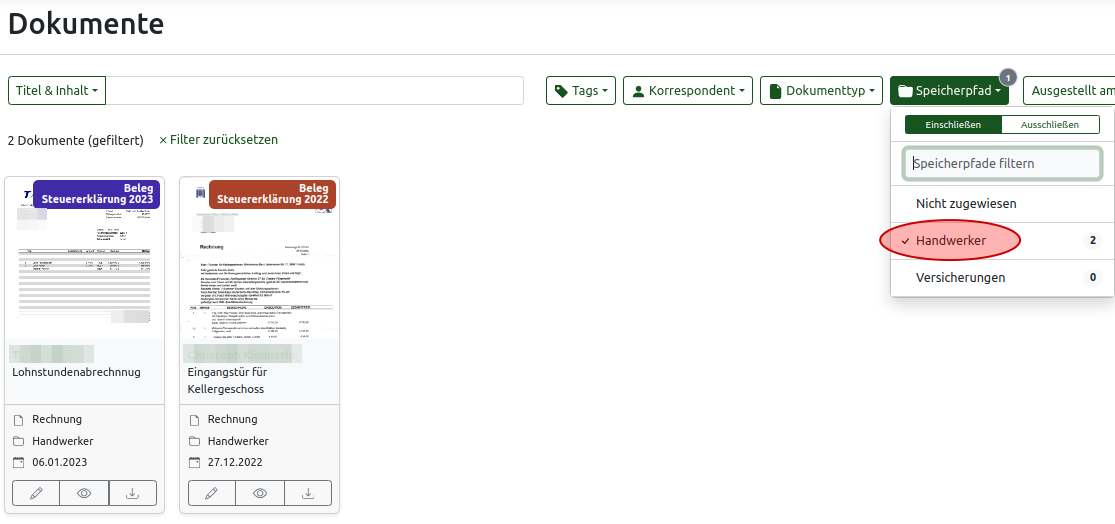

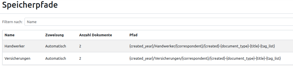

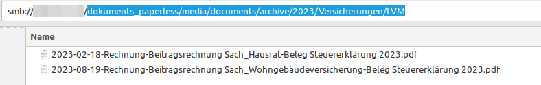

    @Sky-Dragon Danke für die Strukturierungsinfos. Die Tipps haben mir sehr geholfen. Ich mache die Gruppenzuordnung anders, damit ich meine bestehende Dokumenten-Ordnerstruktur beibehalten kann. Ich mache diese nicht über den Korrespondenten via "0_GRUPPENNAME", sondern lege eigene Speicherpfade für bestimmte Korrespondenten in Paperless an. Ich hab per Default im Unraid Container den Speicherpfad wie folgt definiert: PAPERLESS_FILENAME_FORMAT={created_year}/{correspondent}/{created}-{document_type}-{title}-{tag_list} und bei Themenbereichen die Gruppieren möchte, verwende ich eigene Speicherpfade. Beispiel: Ergibt dann abgelegt: Über die Filterfunktion im Papleress kann ich mir dann alle Dokumente zu einem bestimmten Speicherpfad anzeigen lassen und bekomme damit z.b. direkt alle Versicherungen oder Handwerker Dokumente angezeigt und kann diese dann weiter Filter nach Tags wie "Beleg Einkommensteuererklärung 2023" Ich bin mir noch nicht ganz sicher, aber ich denke das ist langfristig so effizienter, da ich dann auch nach bestimmten Handwerkern (Korrenspondenten) weiter filtern kann. Wenn ich nur eine Korrespondentengruppe mit "0_Handwerker" habe, wird es später schwierig wenn ich zwischen Handwerker A und Handwerker B filtern möchte. Rückfrage1: Zudem ermöglichen mir die Speicherpfade eine Trennung zwischen privaten Dokumenten und gewerblichen Dokumenten für Gewerbe1, Gewerbe2 zu erreichen. Oder würdet ihr eher eine Trennung zwischen privat und Gewerbe über unterschiedliche User im Paperless handhaben? Rückfrage2: Wie macht ihr es, wenn ihr z.b. eine Handwerkerrechnung die dazugehörige Quittiung / Überweisungsbeleg verknüpfen möchtest? Zusatzinfos: @Sky-Dragon Hast du das mit dem PAPERLESS_TRASH_DIR bei dir getestet? Ich hatte damit anfangs Probleme, weil diese Variable per default nicht befüllt ist und er beim Klick auf "Dokument löschen" das Dokument nicht in den PAPERLESS_TRASH_DIR Pfad verschiebt. Lösung dazu habe ich hier auf englisch dokumentiert:

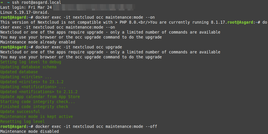

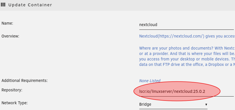

  7. Thank you @startsomewhere & @g1an7 I was able to solve the issue with your help by switching back from lscr.io/linuxserver/nextcloud:latest to lscr.io/linuxserver/nextcloud:25.0.2 After booting up, nexcloud was in maintenance mode and I could apply the ooc upgrade command to upgrade all plugins. As you can see, without switching back to nextcloud:25.0.2 I was not able to get into maintenance mode before, cause of the "This version of Nextcloud is not compatible with > PHP 8.0," Error Message Thank you very much for sharing this solution.

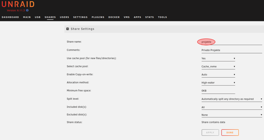

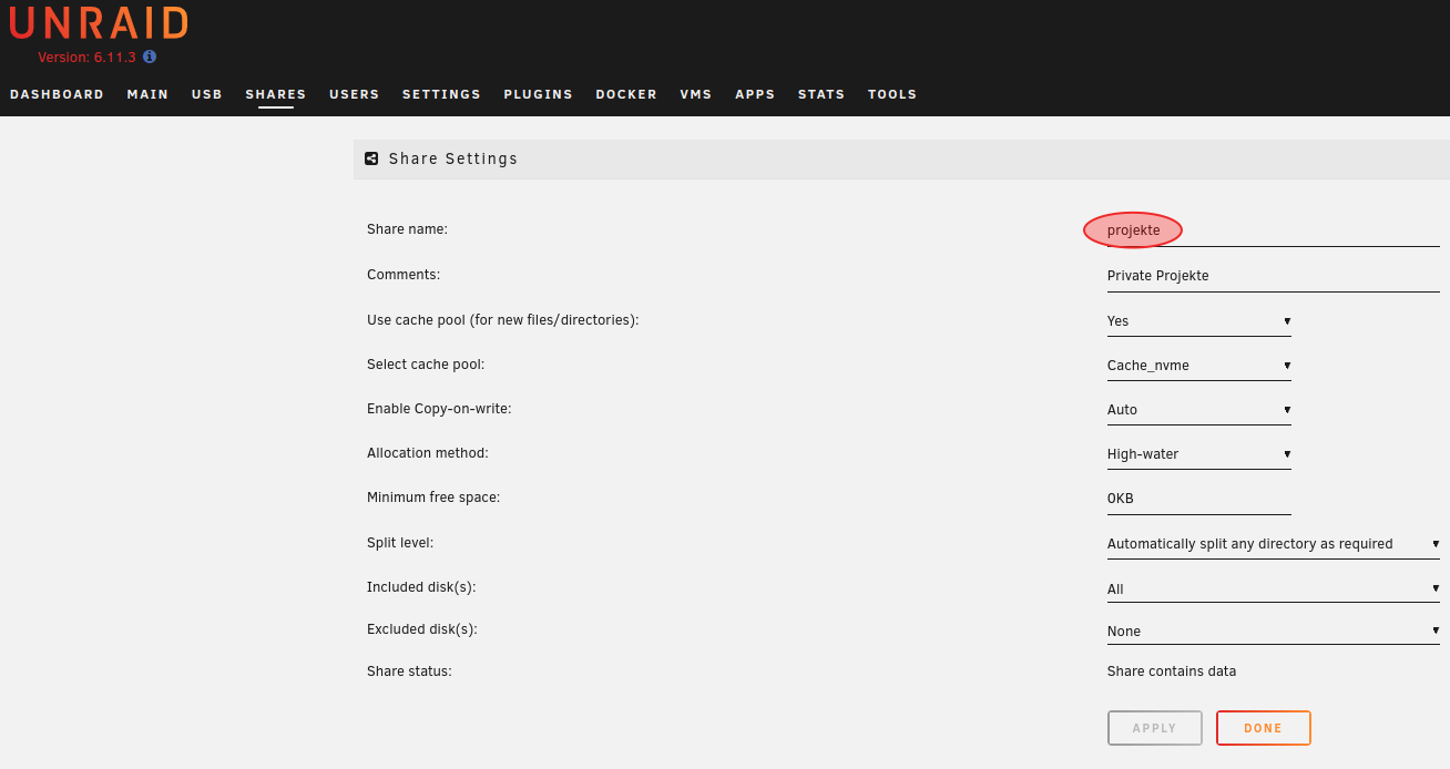

  10. @susa Für meinen Workaround hab ich damals einfach unter "Shares" die Freigabe umbenannt: Das Problem ist bei mir mit neueren Unraid Versionen (hier 6.11.3) bisher nicht mehr aufgetreten.
  11. Hi @susa ich hatte das Problem jetzt auch ein paar mal mit Unraid 6.11.0. Ich konnte es mir aber nicht erklären und es hat auch nur zwei Freigaben betroffen. Habe als temporären Workaround kurz die Freigabe umbenannt und dann konnte ich weiterarbeiten ohne neustart. Würde mich interessieren, wenn es hierzu neue Erkenntnisse gibt.

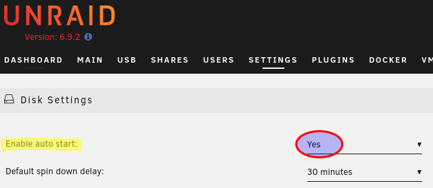

  13. Hi @Torsten ich bin über deinen Beitrag gestolpert und hatte bis eben dasselbe Problem und auch meinen Fehler gefunden. Im Prinzip hat sich nicht gegenüber dem Video von @SpaceInvaderOne mit Unraid v.6.9.2 nicht viel geändert. Der Unterschied bei Unraid 6.9.2 ist die Stelle bei min 3:28, wo gezeigt wird das Unraid ein Keyfile nach Eingabe der Passphrase in der Unraid GUI unter /root/keyfile ablegt. Dies ist bei Unraid 6.9.2 nicht der Fall, der Mechanismus funktioniert aber weiterhin. Grundsätzlichen Vorgehen bei Unraid 6.9.2 beim Automount von einem encrypted array: Schritt 1: Auf den Unraid Server per SSH verbinden: ssh [email protected] Schritt 2: Passphrase in Plaintext im Keyfile auf dem USB Stick ablegen: echo -n 'my$1cureArray!Password' > /boot/config/keyfile_tower Schritt 3: Unraid Go Script mit bearbeiten cat /boot/config/go #!/bin/bash # automount cp /boot/config/keyfile_tower /root/keyfile # auto powersavings powertop --auto-tune # Start the Management Utility /usr/local/sbin/emhttp & Schritt 4: Autostart vom Array in Unraid GUI aktivieren: Schritt 5: Reboot und über encrypted Autostart freuen Anmerkungen zu Schritt 2: Keyfile Hier lag mein Fehler. Ich hatte dummerweise nicht einfache Hochkomma ' ' sondern doppelte " " verwendet. Damit werden die Shell Befehle interpretiert und ausgeführt. Sieht dann beispielsweise so aus: root@tower:~# date Wed Feb 16 07:24:04 CET 2022 root@tower:~# echo -n "my$1cureArray!!" > /boot/config/keyfile_tower echo -n "my$1cureArraydate" > /boot/config/keyfile_tower root@tower:~# cat /boot/config/keyfile_tower mycureArraydate Hier habe ich im Beispiel zwei !! im Passwordstring, die dann interpretiert werden. !! führt den letzten in der Shell eingegebenen Befehl nochmal aus, in diesem Fall ist dies Befehl date Also immer prüfen ob auch das der richtige passwortstring im keyfile drin steht! Zudem gilt zu beachten: Wenn du dein Passwort mit einem Editor in dein keyfile reinschreibst, achte darauf, dass du keinen Zeilenumbruch oder eine zweite Zeile drin stehen hast. Das gibt einen anderen Byteabfolge und folglich kommt dann zurecht im Unraid die Meldung, das es sich um den falschen key handelt. Aus dem Forum entnehmen wir zudem, dass die maximale Länge für den Passwortstring 512 bytes (characters) beträgt. Quelle: Anmerkungen zu Schritt 3: Go File Der Automount muss im Go File stattfinden, bevor die Unraid GUI gestartet wird! Reihenfolge ist hier wichtig #!/bin/bash # automount cp /boot/config/keyfile_tower /root/keyfile # Start the Management Utility /usr/local/sbin/emhttp & Machst du's anders rum, wird zuerst die Unraid Gui gestartet, findet kein keyfile und der autostart des arrays funkioniert entsprechend nicht. Das war mir anfangs nicht bewusst. Anmerkungen zu Sicherheit: Hier der Anleitung habe ich bewusst auf komplizierte Schritte, wie das Auslagern des Keys auf einem WebServer, FTP, Phone, Fritzbox Share sowie das Verschlüsseln des im Plaintext gespeicherten Keyfiles ausgelassen. Ich rate jedem an, sein keyfile zu verschlüsseln, bevor ihr es über eine ggf unsichere Leitung übertragt. Wer schonmal mit Wireshark oder anderen Netzwerksniffern gearbeitet hat, weiß was ich meine. Recht gute Ansätze dazu werden hier z.b. mit 7z beschrieben:
