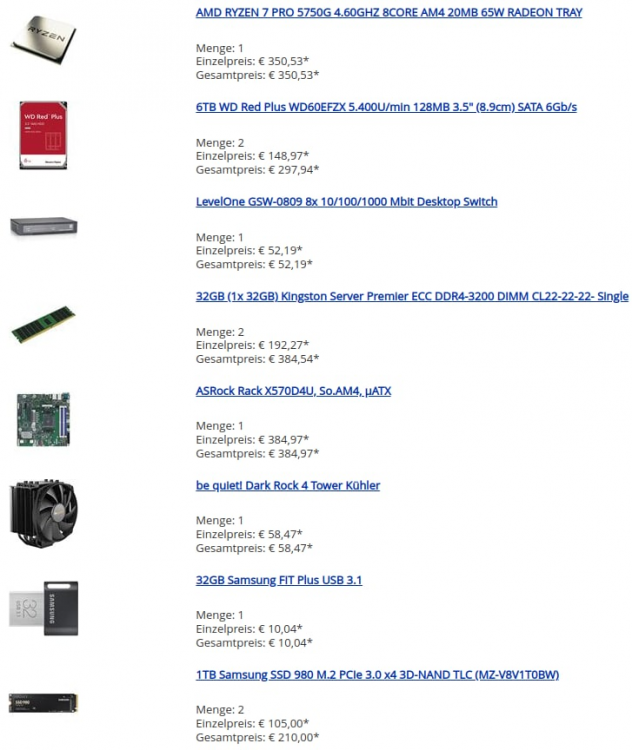

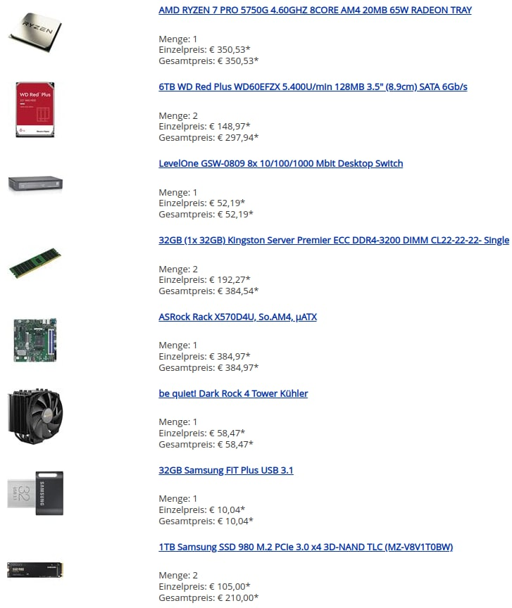

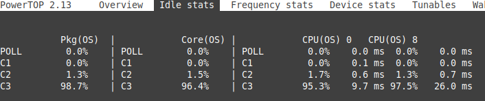

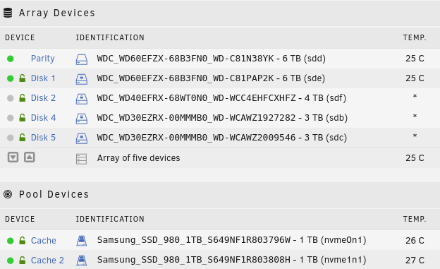

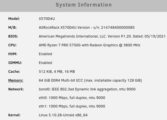

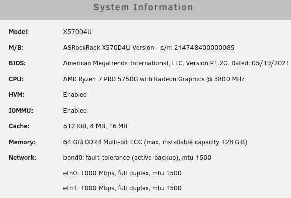

  16. Hätte ich den Thread mal früher gesehen...hier ein paar Anmerkungen zu meinem Unraid Build: Nachdem ich im Januar allerlei Anleitungen und die Häufigen Fragen zu ECC-RAM sowie zur der CPU Auswahl für Unraid angesehen habe, bin ich im hardwareluxx thread https://www.hardwareluxx.de/community/threads/die-sparsamsten-systeme-30w-idle.1007101/post-28647375 darauf gestolpert, dass es möglich ist mit dem neuen Ryzen 5700G ist auf 13,7 Watt im idle zu kommen...Also habe ich mich kurzerhand auch für ein Cezanne System mit ECC und dem 570er Chipsatz entschieden: Hatte verschiedene Überlegungen https://geizhals.de/?cat=WL-2369834 und eines der schwierigsten Punkte war, abzuschätzen ob der CPU Kühler keinen Slot belegt... Letztendlich sind es bei mir folgende Komponenten geworden: Gehäuse: Antec Nine Hundred Two v3 (war vorhanden) Netzteil: Antec 500W (war vorhanden) Mainboard: ASRockRack X570D4U CPU: AMD Ryzen 7 PRO 5750G, 8C/16T, 3.80-4.60GHz CPU-Kühler: be quiet! Dark Rock 4 (Passt auf's Board ohne einen Slot oder RAM zu blockieren) RAM: 2x Kingston Server Premier DIMM 32GB, DDR4-3200, CL22-22-22, ECC Unraid- Cache: 2x Samsung SSD 980 Nvme M.2 (im BTF Unraid Array: 1x Western Digital WD Red Plus 6TB (Parrity) 1x Western Digital WD Red Plus 6TB 2x Western Digital WD Red 4TB (vom alten QNAP übernommen) 2x Western Digital WD Green 3TB (vom alten QNAP übernommen) Vorteile des Systems: - Sehr leise auch unter Last - Airflow im Antec Gehäuse ist top und alle Komponenten werden gut gekühlt (Platten ~25-27°C im Betrieb) - 16 Hyperthreads für ordentlich Luft im CPU Pinning bei VMs Nachteile des Systems: - Energieverbrauch für den 24/7 Dauerbetrieb mMn zu hoch Ich hab im Idle momentan um die 40-50 Watt und komme nicht wirklich drunter, obwohl ich den CPU im "eco-mode" betreibe (Bios Setting) und auch via TipsAndTweaks Plugin den Power-Save Mode aktiviert habe. Powertop zeigt beim CPU leider nur bis C3 an: Was ich leider komplett unterschätzt habe ist der Stromverbrauch von dem IPMI (Intelligence Platform Management Interface) welches auf dem ASRockRack X570D4U verbaut. Der Server schluckt ausgeschaltet dadurch immer noch 7-14W... @Pete0 Mich würde mal interessieren was du mit deinem B550 Board & CPU für Stromverbrauch-Ergebnisse erzielst. Für den Umzug der Daten von QNAP auf Unraid hilft dir vllt meinen Guide weiter: Ich hab mich für die rsync methode mit nohup entschieden die man auch tagelang im Hintergrund laufen lassen kann:
  17. Mit dem Artikel möchte ich auch meinem ganz besondern Dank auch an @mgutt widmen. Deine Beiträge hier im Forum wie z.b. als auch die nützlichen Videos wie: haben mir sehr viel weitergeholfen und letztendlich auch davon überzeugt, statt auf ein neues Synology auf einen eigenen Unraid Server zu wechseln. Hab mir (gegen deine Empfehlung) folgenden Unraid Build aufgesetzt: Mir ist zu Ohren gekommen, dass du gerade nicht viel Zeit für's Unraid Forum hast. Wenn es wieder zeitlich passt, bitte euch im Moderator-Team meinen ersten Unraid Community Beitrag kritisch an und ob ich was vergessen oder falsch dargestellt habe. Wenn der Artikel dann den gewünschten Qualitätsanspruch hat, könnte er unterhalb von https://forums.unraid.net/forum/98-anleitungenguides/ für Ein- und Umsteiger zu veröffentlicht werden. Ich habe aktuell keine vergleichbare Anleitung auf Deutsch gefunden und selbst eine bisschen gebraucht bis ich die Möglichkeiten und SIGTERM Schwierigkeiten beim Umzugsworkflow für mich gemeistert habe.
