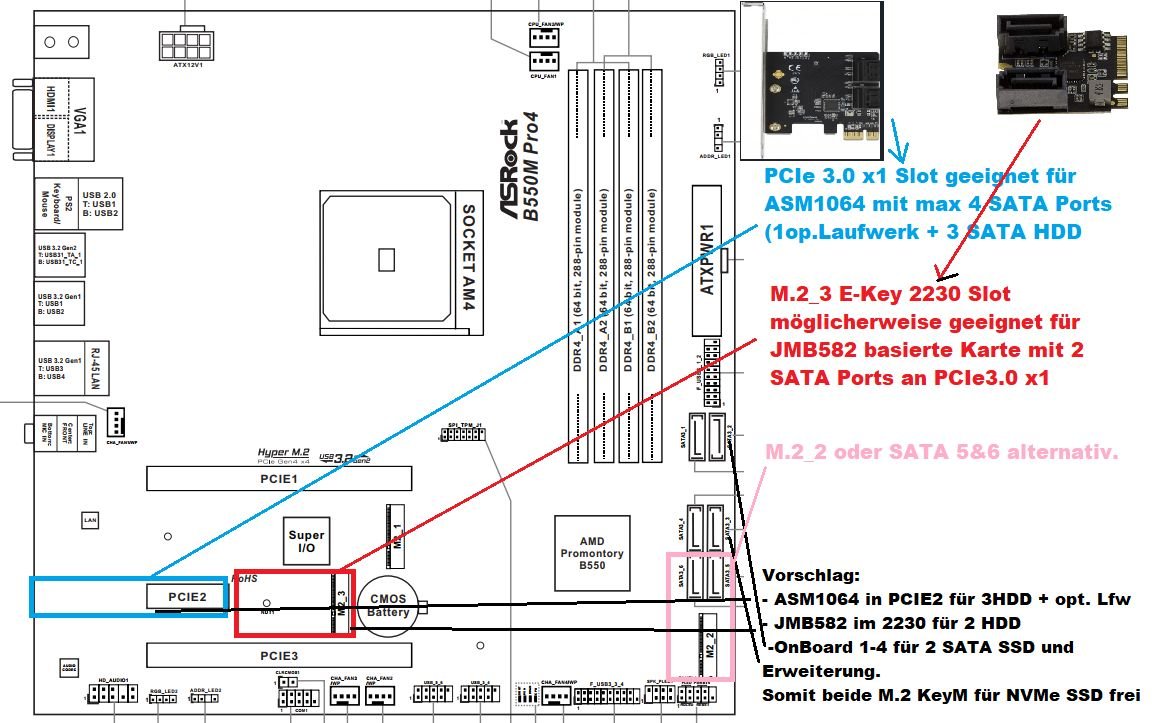

Nächster Knackpunkt: Wieviele SATA Geräte (Bluray-LW, HDDs evtl SATA-SSDs inkludiert!) willst du insgesamt nutzen können?
Beim B550 ist bei max. 6 Geräten schicht im Schacht - und da muss man dann auch noch gucken, ob durch die Nutzung von NVMEs evtl noch zwei weitere Ports wegfallen.

Zum Board: Ich habe sowohl ein AsRock B550m Pro4 als auch ein Asus TUF Gaming B550M-Plus Wifi. Das Asus bietet von vornherein nur 4x SATA, dass AsRock theoretisch 6x SATA aber nur wenn der zweite M2-Slot nicht genutzt wird. Das Asus hat 2,5G LAN, das AsRock nur 1G (falls du die passende Infrastruktur haben solltest).
Das AsRock hat noch ienen zusätzlich Key-E M2 Slot, da könnte man einen 2x SATA Adapter bei z.B. AliExpress besorgen um noch ein paar Geräte mehr anschließen zu können.
Ich habe insgesamt 5 HDDs (5x 4TB WD RED aus den QNAP, wobei eine unbenutzt ist). Dazu müsste mindestens eine SSD fürs Caching dazu kommen. Das BluRay-Laufwerk würde einen weiteren Sata benötigen. Oder falls das Board einen USB Header hat, gibt es glaube ich auch SATA-USB-Adapter. Wenn das Board einen weiteren M.2 Slot hat, wäre es natürlich optimal.
Alle weiteren HDDs müssten dann wohl über eine PCI Erweiterungskarte angeschlossen werden oder einfach die Platten, die ich habe, durch größere ersetzen.

Da du die 6 SATA Ports dann voll ausgereizt hättest wäre, wäre der zweite NVME Port allerdings raus. Also kein RAID1 für den Cache

Ich habe das mal anhand der Abbildung im Mainboardhandbuch des B550M zusammengefrickelt.
Wenn es also keien Einschränkungen im BIOS/UEFI oder so gibt, kannst Du ohne nennenswerte Probleme (PCIex1 Slot und M2 2230 Steckplatz) bis zu 6 SATA Ports nachrüsten, die für heutige Festplatten und das opt. Laufwerk schnell genug sind.
Zusätzlich hast Du dann noch die Möglichkeit beide M.2 2280 Slots zu benutzen udn diese später mit schnelleren NVMe zu bestücken (oder doch auf PCIe für Kontroller zu adaptieren).
Nur so als Idee/Gedankenspiel.

Danke für deine Ausführung @DataCollector
36 minutes ago, DataCollector said:
Was willst Du denn in die jeweiligen PCIe Slots stecken?
Nichts. Initial werde ich in einem der PCIe Slots meine Grafikkarte aus dem Desktop-Rechner stecken für die Konfiguration des BIOS. Wenn das alles erledigt ist und unRAID direkt von USB bootet kommt die Grafikkarte wieder raus da nicht mehr benötigt (solange es keine Probleme gibt).
Diesen DeLOCK 4xSATA finde ich eigentlich echt gut. Ich würde ihn, so wie von Dir empfohlen, in den PCIe Express stecken. Damit hätte ich alle 6 SATA vom Board + die 4 SATA der Karte. Und wenn ich dich richtig verstanden habe sollte keiner der HDD Platten ausgebremst werden. Ich könnte ja auch, um sicher zu gehen alle Board SATA anschließen und die letzte HDD + optisches Laufwerk an dem DeLOCK. Und hätte dann immernoch eine M.2 Gen4x4 frei.
Wenn ich das alles richtig verstanden habe finde ich die Umsetzung gut und würde es so machen.
Vielen Dank nochmal.
