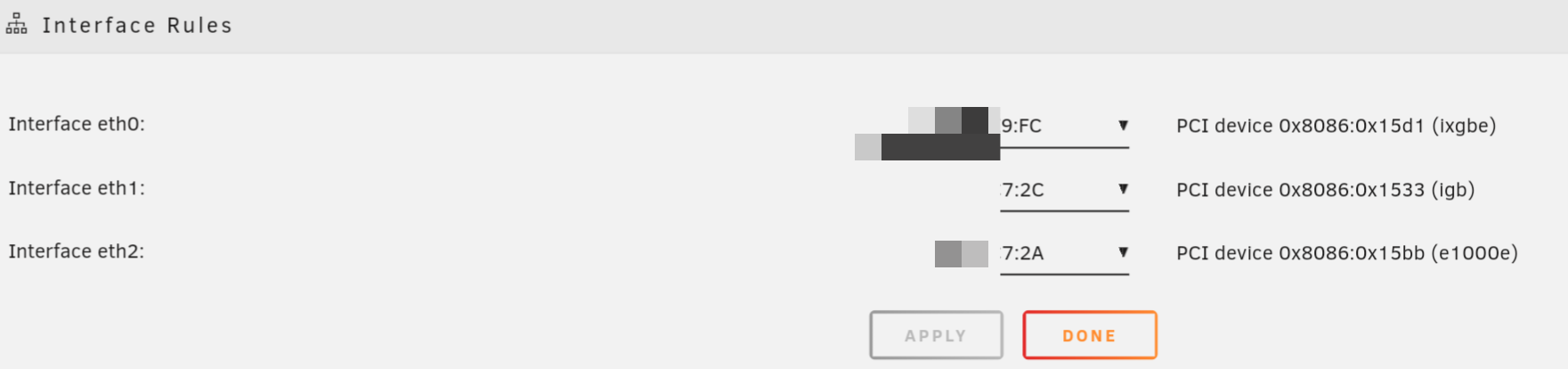

Nur 2.5G verbinden. Dann die Reihenfolge der Ethernet Adapter korrigieren. Ganz oben eth0 sollte dein primärer 2.5G sein und ganz unten würde ich 1G einstellen:
Dann neu starten.
1G würde ich gar nicht verwenden. Das verkompliziert nur das Setup.

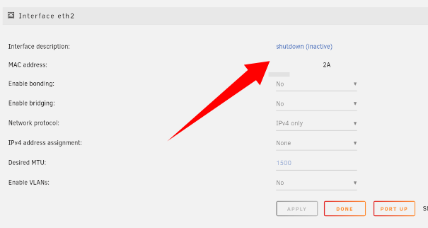

Nach dem Reboot sollte also eth2 1G sein und auf shutdown (inactive) stehen:

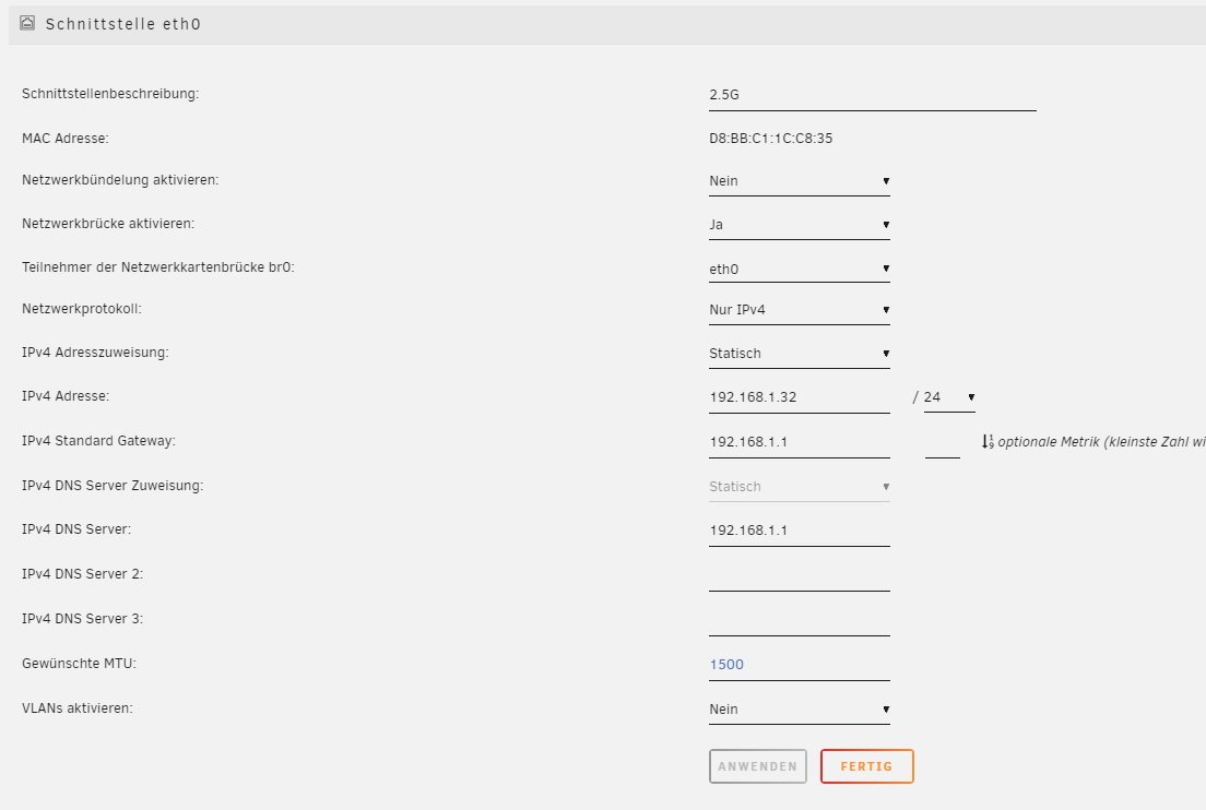

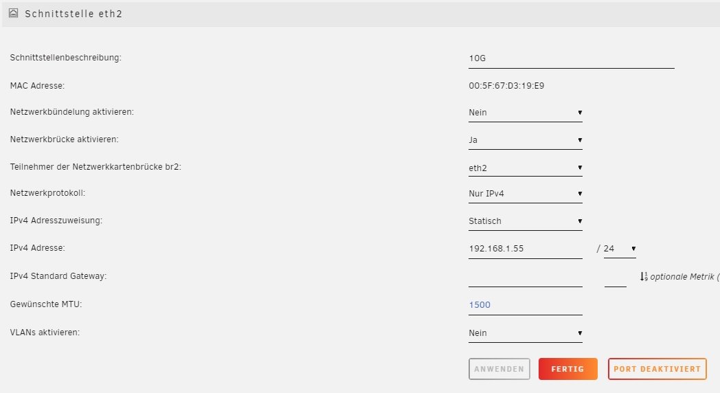

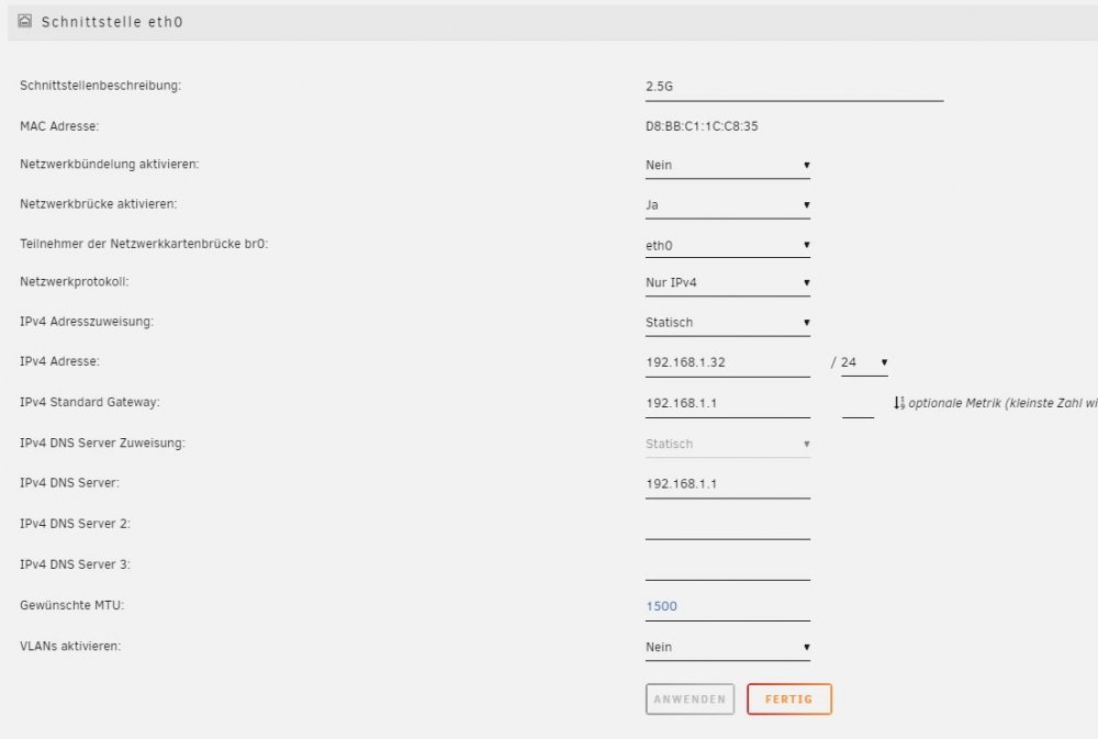

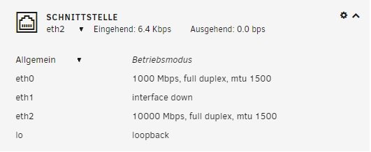

Konnte sie nun glaube ich halbwegs richtig konfigurieren.
eth0 ist nun die 2.5G IP 192.168.1.31
eth2 ist nun die  10G IP 192.168.1.55

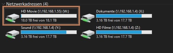

Vom PC her kann ich beide IPs via Browser aufrufen.
Das Laufwerk 10G IP \\192.168.1.55\Filme konnte ich auch erfolgreich verbinden.
Aber wenn Ich nun eine Datei vom PC rüberschiebe komme ich nur auf 1G.
Limitieren kann aktuell nur die M2 im Unraid, aber da ist 1G auch weit darunter..
eth0.thumb.jpg.54a27148c5c0620ad728b61fc603ebde.jpgeth2.thumb.jpg.a8265f1446d0f48783ae3e57e2744667.jpgVerbindung.jpg.5f6fbc5bcf11720e00a59112743b2a8e.jpgUP.jpg.56147bd0fb124d98c497cfa194fd7107.jpgNetz.jpg.fafd95195f10b550806b96079dfda7be.jpg
Öffne unRAID bitte mal über die .55 und lade eine Datei über die GUI von der M.2 runter.
Frage: Sind die .31 und die .55 außerhalb deines DHCP Bereichs? Wenn nein, dann ändern. Feste IPs müssen außerhalb definiert werden.
