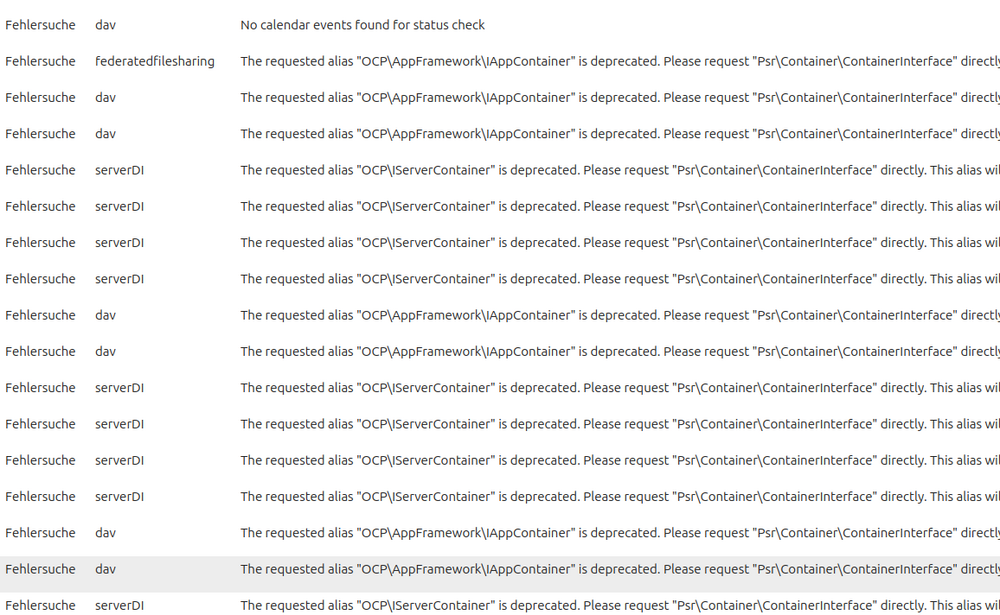

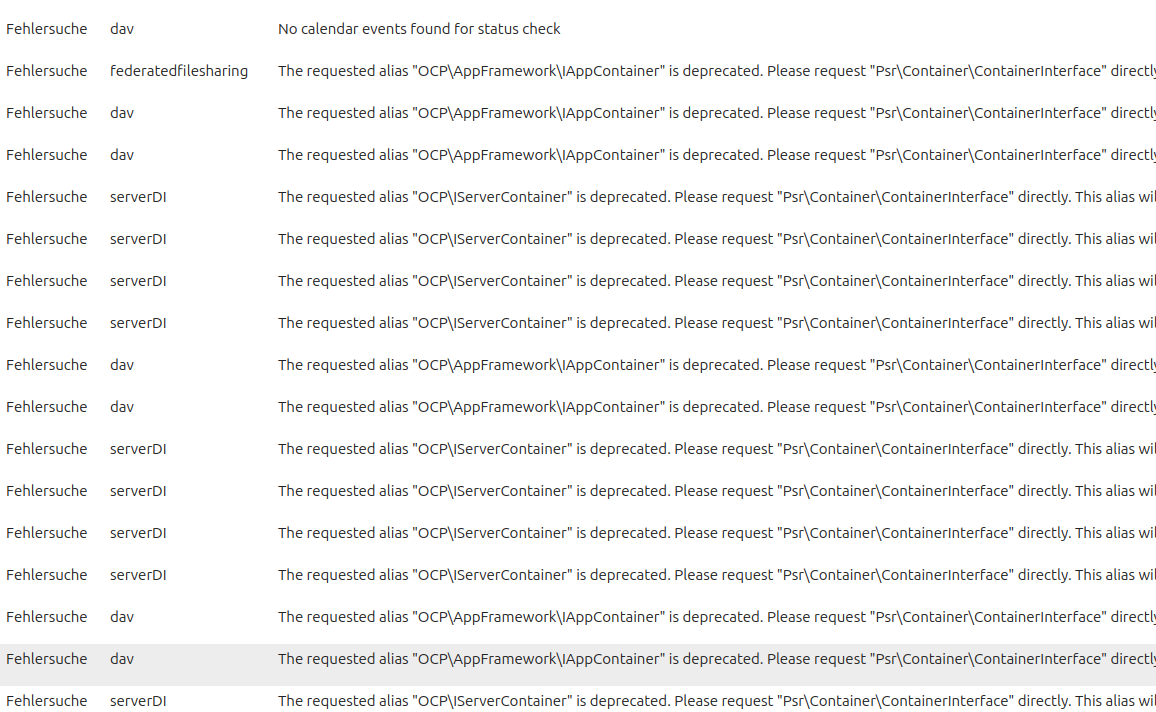

Danke für Eure Unterstützung. @cz13 deprecated ist soweit klar. Ich weiß nur nicht wo ich genau suchen muss. @dibux Hab ich der Einfachheit halber direkt im NC Container gemacht, Ist soweit ohne Fehler durchgelaufen bzw. eben mit "nothing to do" Nachwievor bekomme ich recht viele Fehlermeldungung bzw. Hinweise... Und mit dem letzten Update auch noch so Dinge wie: no app in context Skipping updater backup clean-up - could not find updater backup folder /data/updater-oc9f77o5fa64/backups oder auch no app in context RedisExceptionConnection refused no app in context Invalid microsoft_oauth_client_id data provided to provideInitialState by mail no app in context Invalid google_oauth_client_id data provided to provideInitialState by mail Nach dem updater Backup Fehler würde ich ja noch suchen, aber woher der Redis Fehler kommt ist mir völlig unklar, ich habe kein Redis installiert. Und es sind auch nirgendwo emailadressen von google oder ms eingetragen. Dieser Nextcloud Hustle wird mehr administriert als genutzt. Das nervt echt.

Hallo Allerseits. Alle Jahre wieder hab ich das eine oder andere Problemchen. Unraid läuft mit Nextcloud usw gut, allerdings gibt die Nextcloud Protokollierung im 10SekundenTakt Fehler aus: Mit den Fehlermeldungen kann ich nichts anfangen und ich befürchte daß mir irgendwann ein Log vollläuft und irgendwas hängen bleibt. Das muss ja nicht sein. Hab ich ein Problem? Die Kalendergeschichte oben könnt ihr Ignorieren, den Nextcloud Kalender nutze ich noch nicht. Danke!
