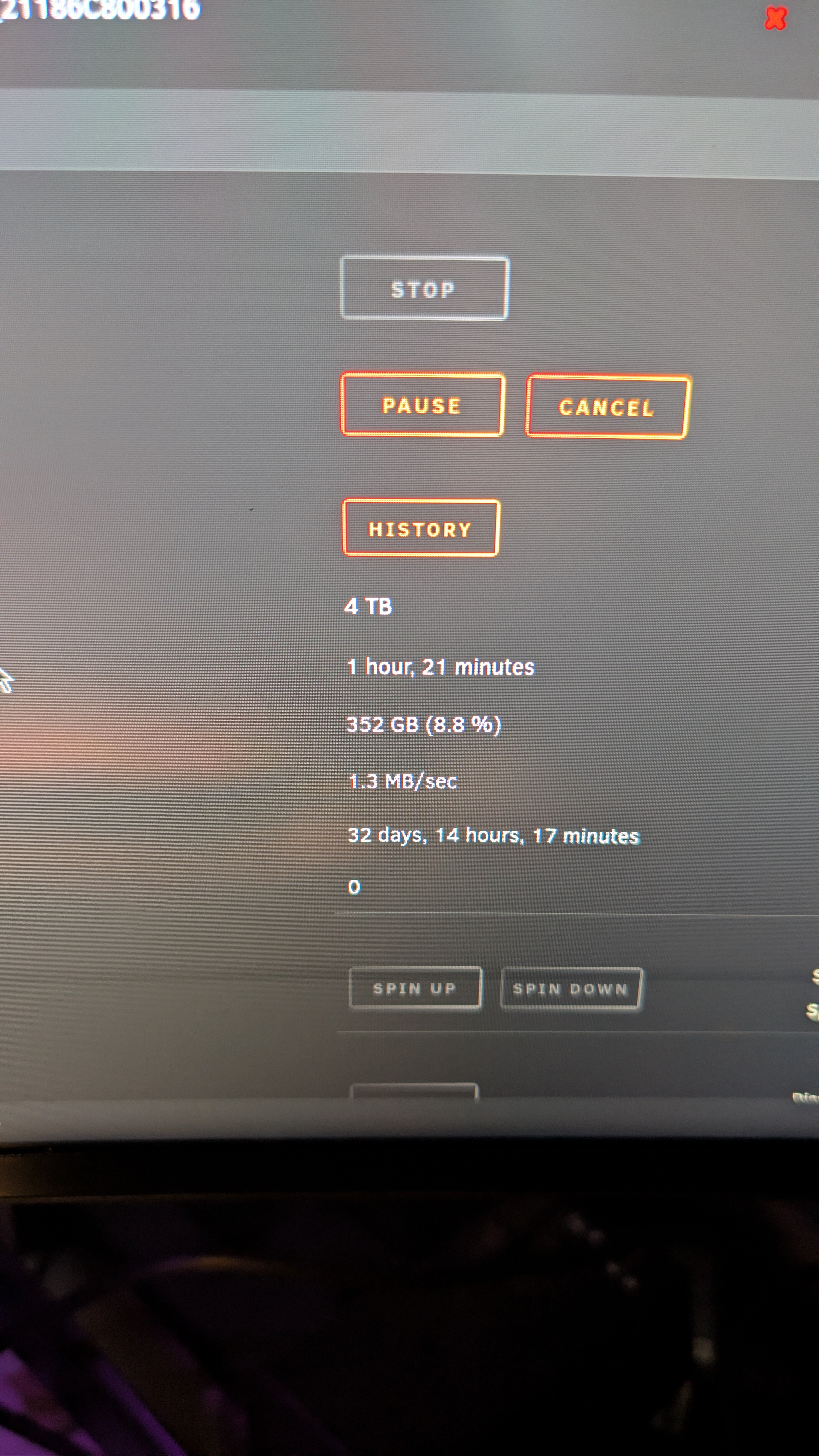

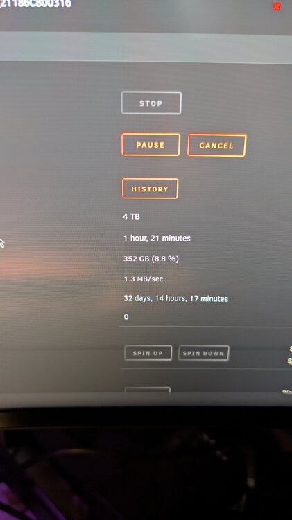

Also ich scheine das Problem jetzt doch selbst gelöst zu haben. 🫠 Ich habe den Server 3x runterfahren müssen. Visuell inspiziert und konnte keine lockeren oder schiefen kabel feststellen. Beim 2. Versuch hab ich mir dann die disk logs angesehen um zu erfahren welche der Festplatten streikt. Nochmal runtergefahren und geguckt ob bei der möglich defekten festplatte die Kabel nicht richtig sitzen. 1 PSU-Kabel verlängerung sieht etwas unschön geknickt aus, macht aber trotzdem noch einen funktionalen Eindruck. Das SATA Kabel saß ein mü schief, aber sollte eigentlich nicht wirklich die funktionalität beinträchtigen. Also alles nochmal rein gedrückt und geguckt das auch alles sitzt. Leider hatte das nichts geholfen. Beim starten des parity checks hat es instant angefangen zu "bremsen". Nochmal runtergefahren, aber diesmal habe ich beide Kabel durch andere ersetzt. Keine geräusche mehr. Parity check wieder bei der normalen Zeit.

Hi all, mir ist vor kurzem aufgefallen, dass eine meiner Festplatten wohl langsam das zeitliche segnen könnte. Ich höre bei einem parity check immer ein unschönes, sich alle 20 sekunden wiederholendes, geräusch. Höre hier gegen Ende: PXL_20260509_090334838.mp4 Allgemein fällt mir nichts während der Benutzung auf. Der letzte parity check ist ein paar Tage her und auch da hatte ich das geräusch aber das ging nach einer Weile wieder weg. Mittlerweile gehts ja gar nicht mehr weg. Ich vermute eine der HDD's hat bei einem Sektor schwierigkeiten und kann nicht fortfahren solange er das nicht vollständig gelesen hat. Leider finde ich die SMART values nicht wirklich aussagekräftig, weil bei mir alle als "healthy" deklariert werden. Ich habe noch eine Ersatzfestplatte da, aber ich weiß ja leider gar nicht mal welche ich austauschen muss. Beim normalen spin-up haben die platten kein problem. Kennt ihr tricks wie man schnell den schuldigen findet?

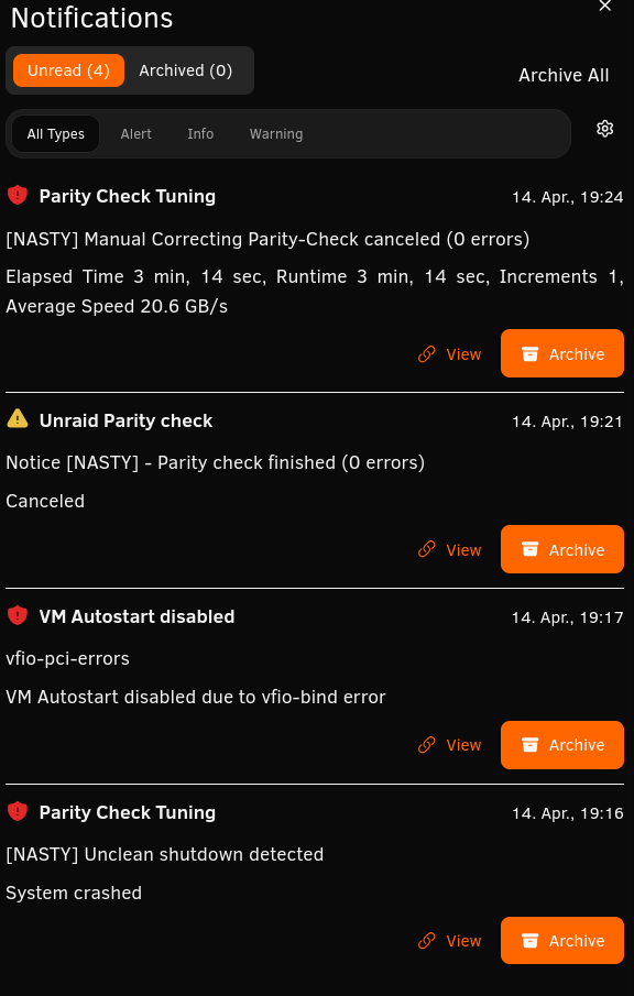

Got it! I stopped the array, set the timeout to 190 seconds and rebooted. No more "crash"

Currently it's set to 90 seconds. I haven't stopped my array yet. So in terms of a safe shutdown it's better to have a longer timeout to make sure the whole array had enough time to stop, right? Do I have to track the time myself or is the time to stop the array displayed on the GUI? And Thanks for the quick help.

Hi everyone, I just noticed that when I clean shutdown my system, either via button or GUI, the server starts a parity check after my maintenance. I see the following notifications: I already had this twice in the past but never found time to check this. The server runs for weeks without reboot or issues. Now I want to find the reason for this unclean shutdown. nasty-diagnostics-20260414-1941.zip Do you guys have any special tool's to analyze the diagnostics.zip, or do you analyze it file by file with an IDE? I like analyzing it myself, but I have no clue where to look first and I don't have that much time if I have no idea to what I could look first. If there would be a intellij or vscode plugin that could make a small report out of that log, that would be awesome. I appreciate every help.

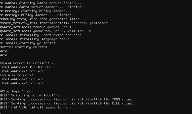

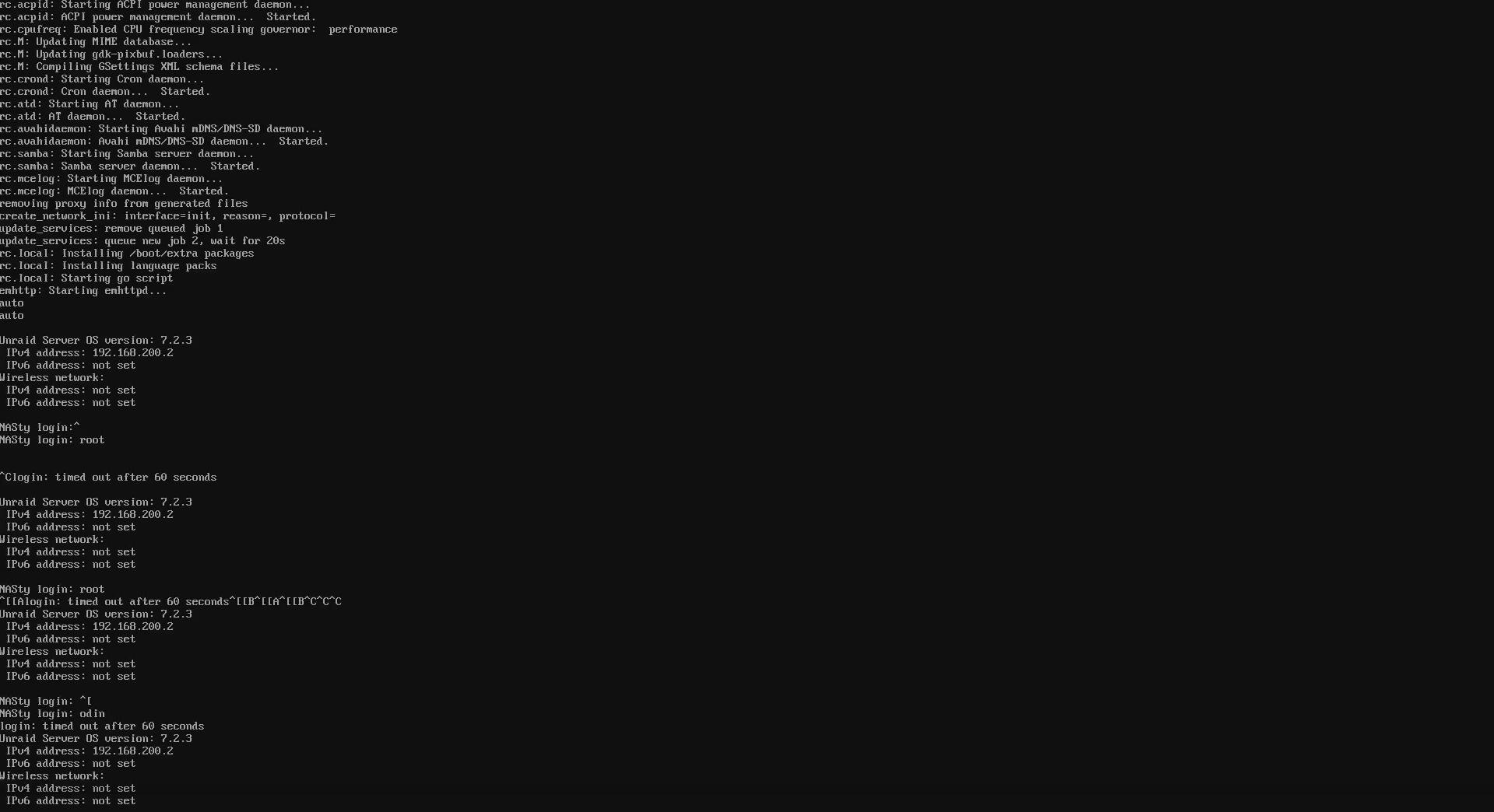

okay... I think the CPU is not faulty. CPU stress passed switched cpu - same problems with unraid. But today I encountered a different behaviour. While playing with my son, we got thrown out of our hytale server again. Unraid wasn't responding for maybe 4 minutes and came back. Couple of minutes later we got thrown out again. If that happens I am unable to connect to the server, but I might be able to use JetKVM to access the console. Unfortunately as soon as I enter the username and hit enter, I receive a timeout after 60 seconds, but I can repeat it over and over.. Just like here: When I pressed the power button, the server shutdown as if nothing happened. Today after being thrown out of my server again, the Server struggled to end processes. Like if something held unraid up and didn't wanted to stop its job. This is the log I captured from the first timeout encounter to the last before I pressed the power button. Feb 9 16:00:11 NASty move: No new files will be moved/synced from primary to secondary Feb 9 16:00:11 NASty move: No new files will be moved/synced from secondary to primary Feb 9 16:00:11 NASty move: Action started at: 16:00:11 Feb 9 16:00:11 NASty move: Cleaning lock and stop files Feb 9 16:00:11 NASty move: Action ended at: 16:00:11 Feb 9 16:00:11 NASty move: Elapsed time: 0 sec Feb 9 16:00:11 NASty move: ****************************************************************** WE ARE DONE ! **************************************************************** Feb 9 16:00:19 NASty php-fpm[11243]: [WARNING] [pool www] server reached max_children setting (50), consider raising it Feb 9 16:05:07 NASty php-fpm[11243]: [WARNING] [pool www] child 1123945 exited on signal 9 (SIGKILL) after 288.839758 seconds from start Feb 9 16:06:04 NASty php-fpm[11243]: [WARNING] [pool www] child 1123946 exited on signal 9 (SIGKILL) after 312.984302 seconds from start Feb 9 16:08:57 NASty php-fpm[11243]: [WARNING] [pool www] child 1123947 exited on signal 9 (SIGKILL) after 391.020086 seconds from start Feb 9 16:08:58 NASty sshd-session[1138551]: Connection from 192.168.1.100 port 47624 on 192.168.200.2 port 8908 rdomain "" Feb 9 16:08:59 NASty php-fpm[11243]: [WARNING] [pool www] child 1123948 exited on signal 9 (SIGKILL) after 520.342596 seconds from start Feb 9 16:09:05 NASty emhttpd: spinning down /dev/sdd Feb 9 16:09:08 NASty emhttpd: read SMART /dev/sdd Feb 9 16:09:14 NASty php-fpm[11243]: [WARNING] [pool www] child 1123959 exited on signal 9 (SIGKILL) after 535.502147 seconds from start Feb 9 16:09:16 NASty sshd-session[1138551]: Postponed keyboard-interactive for root from 192.168.1.100 port 47624 ssh2 [preauth] Feb 9 16:09:16 NASty sshd-session[1138551]: Postponed keyboard-interactive/pam for root from 192.168.1.100 port 47624 ssh2 [preauth] Feb 9 16:09:16 NASty sshd-session[1138551]: Accepted keyboard-interactive/pam for root from 192.168.1.100 port 47624 ssh2 Feb 9 16:09:16 NASty sshd-session[1138551]: pam_unix(sshd:session): session opened for user root(uid=0) by (uid=0) Feb 9 16:09:16 NASty sshd-session[1138551]: User child is on pid 1139417 Feb 9 16:09:16 NASty sshd-session[1139417]: Starting session: shell on pts/0 for root from 192.168.1.100 port 47624 id 0 Feb 9 16:24:10 NASty emhttpd: spinning down /dev/sdh Feb 9 16:24:10 NASty emhttpd: spinning down /dev/sdg Feb 9 16:24:11 NASty emhttpd: spinning down /dev/sdd Feb 9 16:24:11 NASty emhttpd: spinning down /dev/sdf Feb 9 16:24:19 NASty emhttpd: spinning down /dev/sdc Feb 9 16:31:53 NASty emhttpd: read SMART /dev/sdf Feb 9 16:47:00 NASty emhttpd: spinning down /dev/sdf Feb 9 16:48:29 NASty php-fpm[11243]: [WARNING] [pool www] child 1123954 exited on signal 9 (SIGKILL) after 2890.598371 seconds from start Feb 9 16:48:29 NASty emhttpd: read SMART /dev/sdg Feb 9 16:48:29 NASty emhttpd: read SMART /dev/sdc Feb 9 16:48:36 NASty emhttpd: read SMART /dev/sdh Feb 9 16:48:43 NASty emhttpd: read SMART /dev/sdf Feb 9 16:52:33 NASty php-fpm[11243]: [WARNING] [pool www] child 1123955 exited on signal 9 (SIGKILL) after 3133.934713 seconds from start Feb 9 16:52:34 NASty php-fpm[11243]: [WARNING] [pool www] child 1123957 exited on signal 9 (SIGKILL) after 3135.573704 seconds from start Feb 9 16:53:34 NASty php-fpm[11243]: [WARNING] [pool www] child 1123956 exited on signal 9 (SIGKILL) after 3195.051690 seconds from start Feb 9 16:54:12 NASty emhttpd: read SMART /dev/sdd Feb 9 16:54:54 NASty php-fpm[11243]: [WARNING] [pool www] child 1123960 exited on signal 9 (SIGKILL) after 3274.926191 seconds from start Feb 9 16:54:55 NASty php-fpm[11243]: [WARNING] [pool www] child 1123961 exited on signal 9 (SIGKILL) after 3276.808240 seconds from start Feb 9 16:55:09 NASty php-fpm[11243]: [WARNING] [pool www] child 1123962 exited on signal 9 (SIGKILL) after 3289.948800 seconds from start Feb 9 16:55:22 NASty php-fpm[11243]: [WARNING] [pool www] child 1124182 exited on signal 9 (SIGKILL) after 3287.654819 seconds from start Feb 9 16:55:28 NASty php-fpm[11243]: [WARNING] [pool www] child 1138320 exited on signal 9 (SIGKILL) after 2949.016911 seconds from start Feb 9 16:55:32 NASty php-fpm[11243]: [WARNING] [pool www] child 1139340 exited on signal 9 (SIGKILL) after 2777.326532 seconds from start Feb 9 16:55:39 NASty php-fpm[11243]: [WARNING] [pool www] child 1139405 exited on signal 9 (SIGKILL) after 2779.985190 seconds from start After pressing the power button: I am currently trying to run the server in safe mode with my containers on but plugins off. One of both might be interfering.

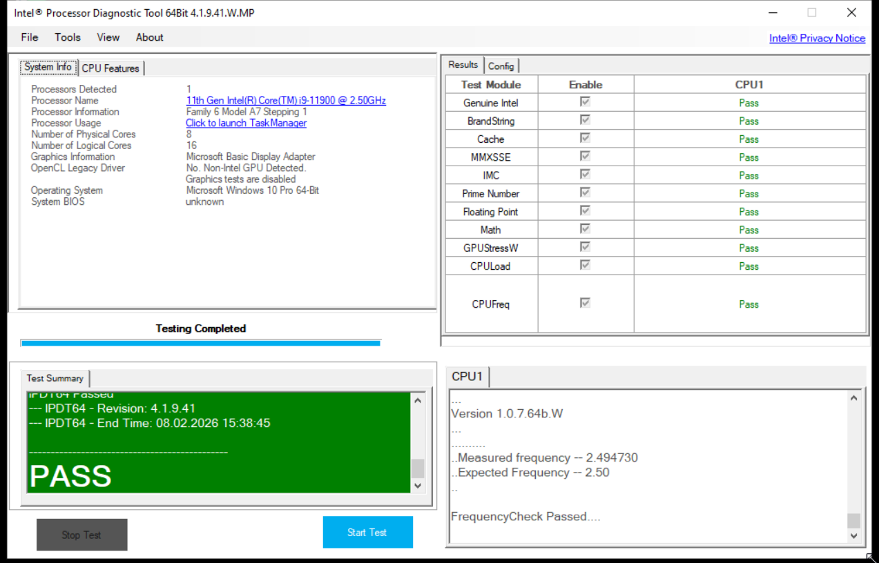

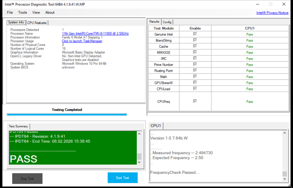

I am not sure, but I have the suspicion that it could be the CPU. Might it be possible to stress test the CPU with cpufreq? The RAM recently passed the test.
