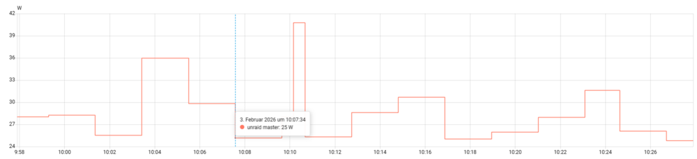

Zum Vergleich: Mein Main-Server mit i3 12100 mit 6 HDDs, 4 NVMes, 1 SataSSD, 1VM und >20 docker, und 2,5G + 10G verbraucht im C10 idle gerade minimal 25W:
Wenn ich docker/VM beende und die 10G keine Verbindung hat, hatte ich mal 19,9W gemessen, aber das ist sozusagen das Minimum der Gesamt-Hardware und nicht der produktive Betrieb.
Mit nur einer SATA-SSD und pico-PSU kam ich auf minimale 12,3W (ohne 6 HDDs, ohne 4 NVMes, ohne BN341 Netzteil, ohne Gehäuselüfter).
