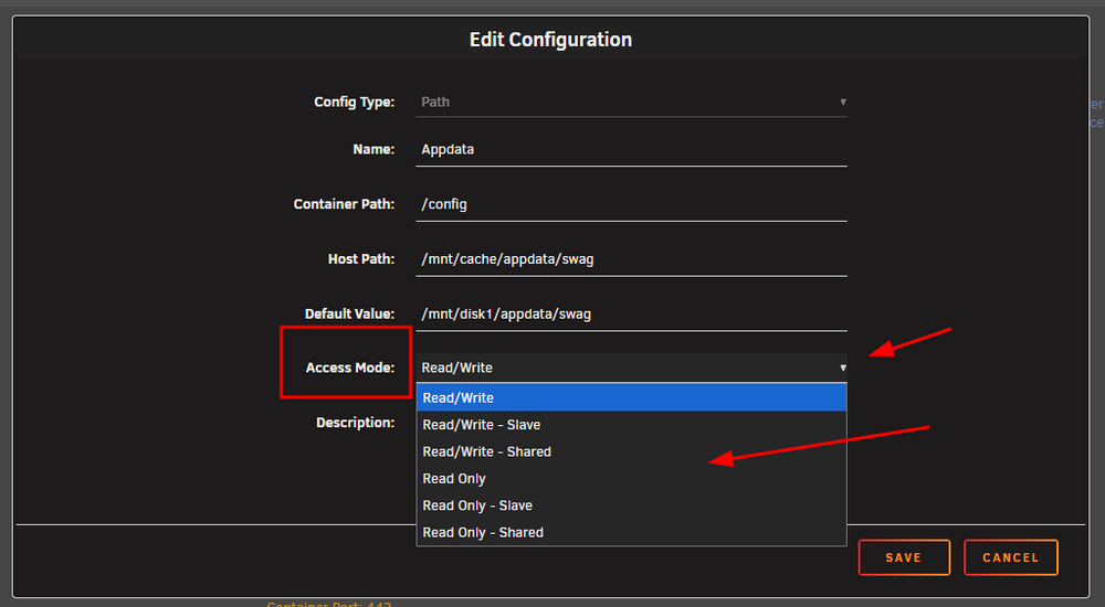

Docker application FreeFileSync has volumes being passed that are mounted by Unassigned Devices, but they are not mounted with the slave option
Wo kann ich das einstellen? Ich finde dazu keine Einstellung.

in UAD können devices wie USB, smb, ... mounted sein.
wenn diese devices beim docker Start nicht da sind, sind die auch beim mount oder USB anstecken nicht für den Docker greifbar ...
slave option, soll den Docker auch bei Verlust wieder auf das device zugreifen lassen wenn es wieder "online" ist.

ist in dem jeweiligen Mount setting des volumes unten einzustellen, read, write, read write (auch als slave verfügbar)
Ja, ich habe schon gesucht. Ich finde die Einstellung nicht.

im docker, einer der mounts, edit
Danke.
Mir war nicht klar daß ich beim Pfad zum usb auf edit drücken muss und es dann dort einstellen kann.
Habs dann auch mal gefunden..
Die Erklärung dazu finde ich übrigens überall sehr komisch. Dein Post oben @alturismo hat klar gemacht worum es geht.
