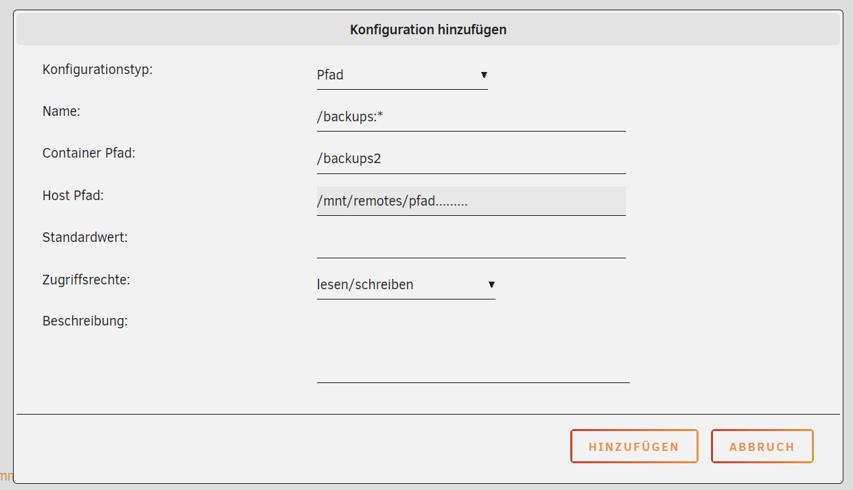

Hallo,
das hatte ich schon versucht.
Aber wenn ich es, wie in Bild 2 eingebe kommt immer ein Fehler und der Container ist ganz weg......
Edited by Lucascoco
Mach /mnt/remotes auf /mnt/remotes ?
Hast du den Container schon vor der Fehlermeldung (welche?) im Betrieb gehabt?
Ich habe jetzt vorher auch schnell besagten Container installiert und einen remote-Share übergeben. Funktioniert ohne Probleme, selbst wenn der Mount-Point des Shares nicht exisitert, in der duplicati-UI kann dann der gemappte Share einfach nicht geöffnet werden
Ja mit einem Share Backup and Source geht es , aber ich brauch halt eine zweite source und ein zweites Backup .
