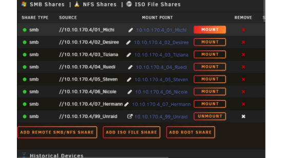

Ich habe mit dem Unassigend Device PlugIn diverse Verzeichnise als SMB Share eingebunden.
Da mein NAS nur zu bestimmten Zeiten an ist, sind die Pfade dann nicht mehr gemountent und man kann nicht mehr darauf zugreifen wenn das NAS wieder an ist.
Kann man das mit einem Script automatisieren, das ich zu gewissen Zeiten einen Script laufen lasse der die Laufwerke durch das Unassigned Device PlugIn wieder mountent, so als würde man den "Mount" Button betätigen?

Das sollte über User Scripts und mit diesen Befehlen möglich sein:
/usr/local/sbin/rc.unassigned mount SOURCE
where SOURCE is the SMB/NFS source.
/usr/local/sbin/rc.unassigned umount SOURCE

Das hat perfekt funktioniert. Vielen Dank..
