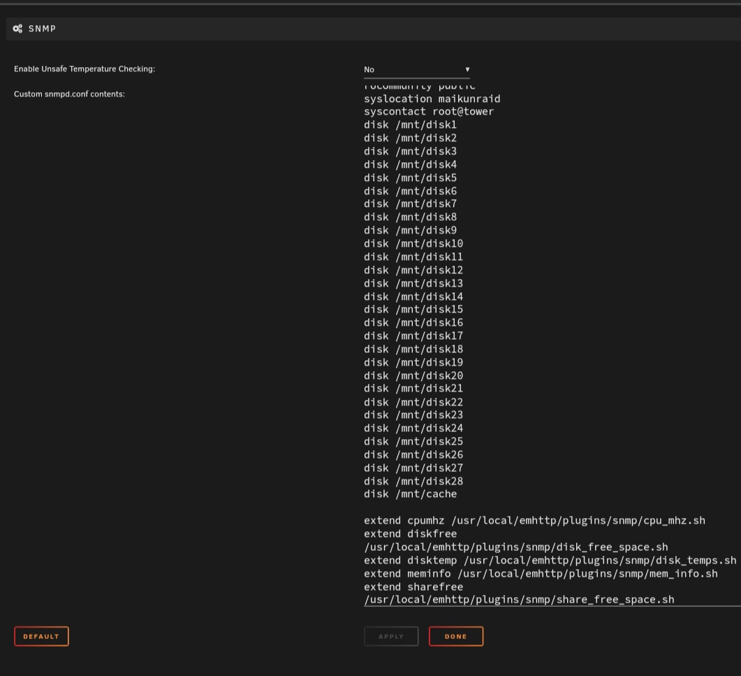

  7. Es ist Update des SNMP Plugin gekommen. Das hat bei mir das Problem bis jetzt gelöst.

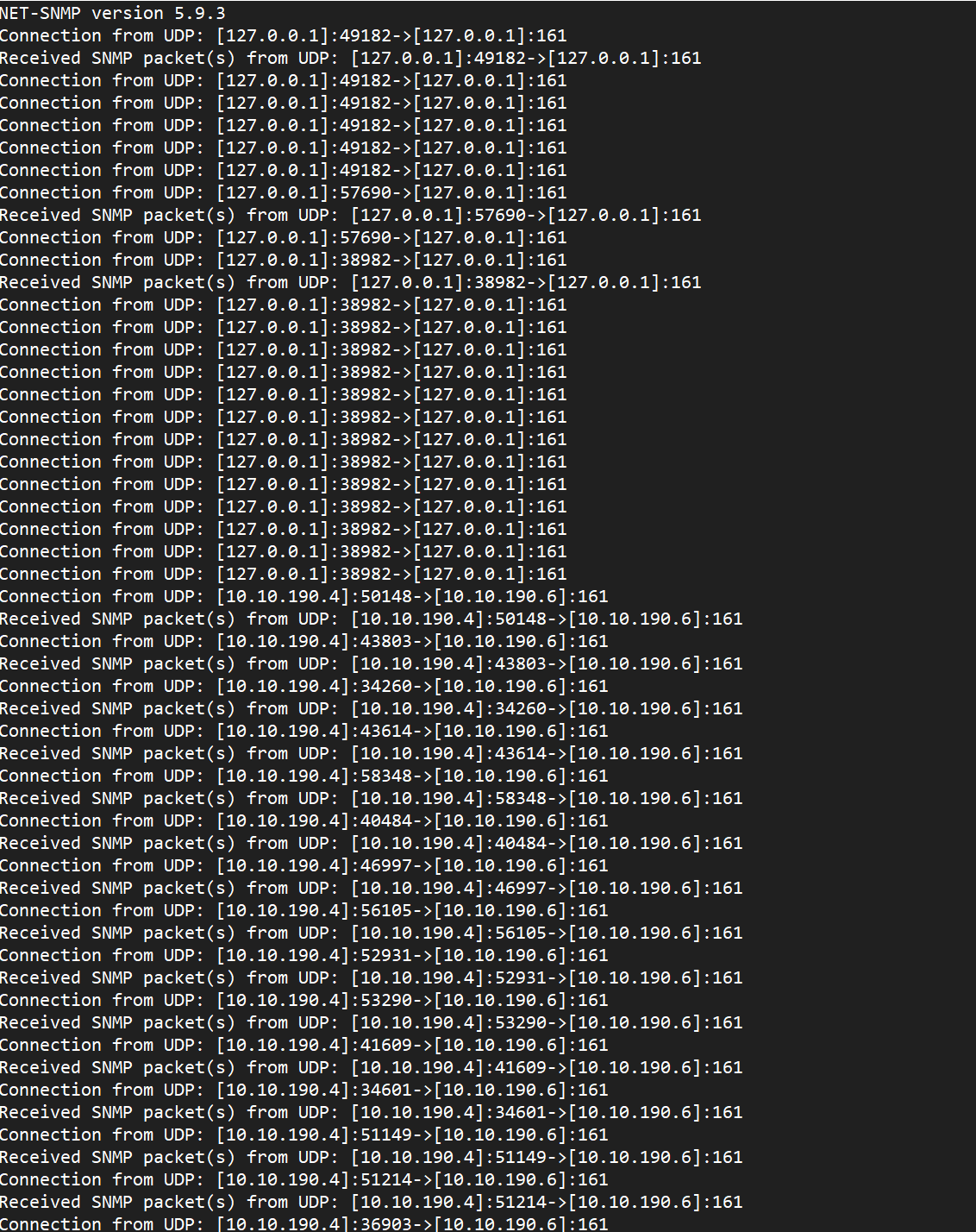

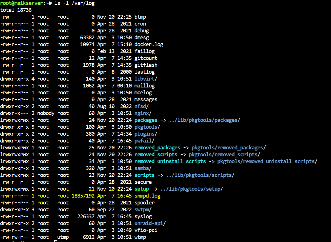

  11. @mgutt ja das sehe ich eben genau so.. Deshalb denke ich auch nicht das es vom Container kommt sondern von Unraid selber. Ja wie oben geschrieben lch habe das snmp plugin installiert.. Das aber auch schon länger..
  12. ja ich hab das snmp plugin installiert.. Diese LogFile ist mir bis vor kurzem auch noch nie aufgefallen.. Deshalb ist es ja so komisch.. Ja villeicht kann mir jemand anderes ja noch einen Tipp geben.. Danke für deine Mühe.. Gruss mAik

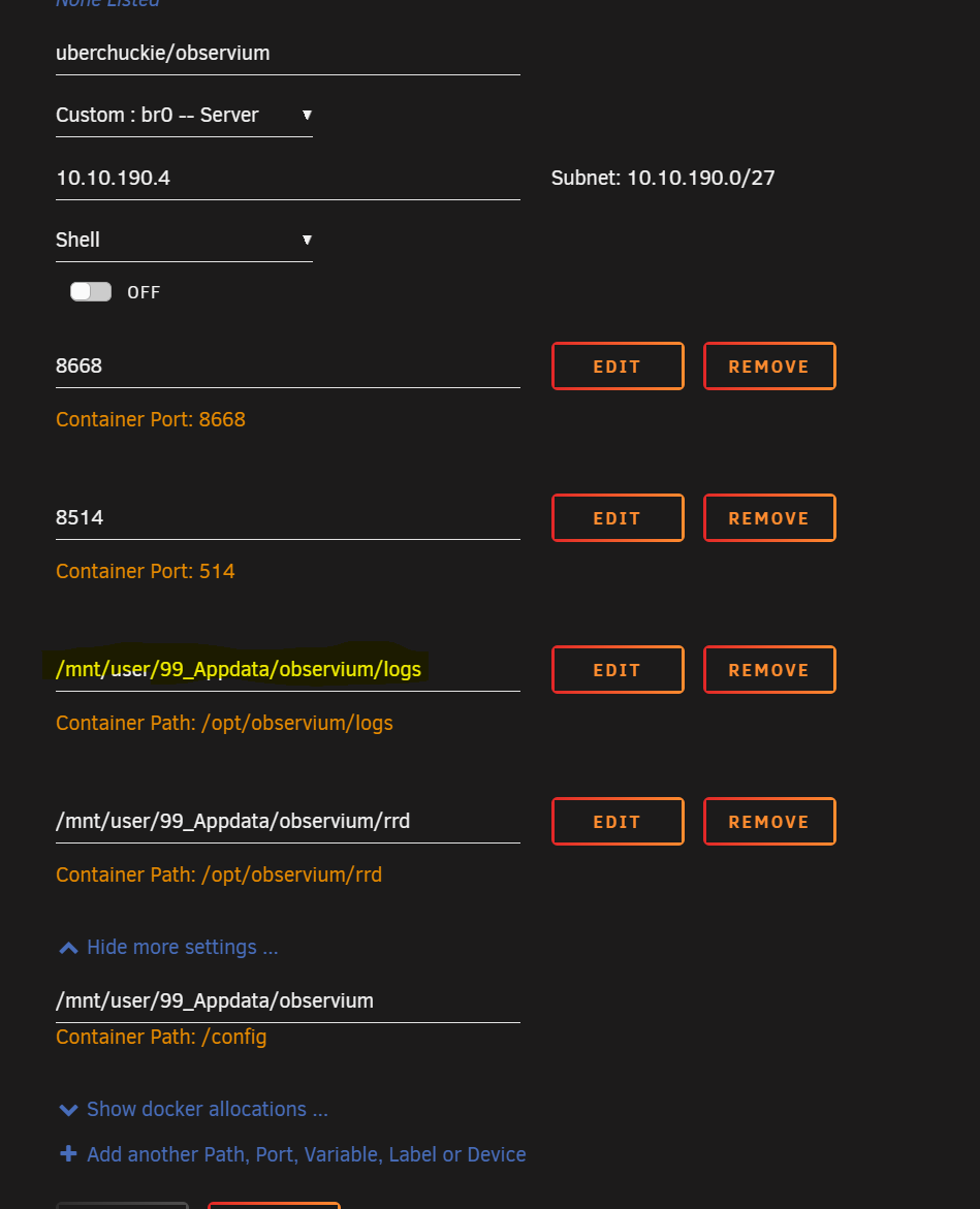

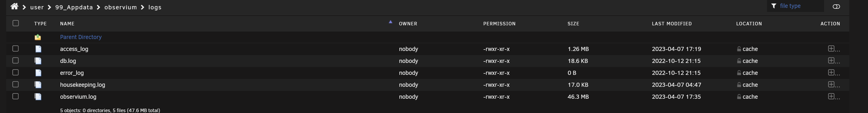

  13. Das ist eben genau die Frage, von wo kommt das File.. Im Observium habe ich seit Monaten nichts mehr umgestellt. Klar es gab mal Updates. Bin mir aber leider nicht sicher ab wann das gekommen ist. Bei Observium im Container ist auch für die Logs ein anderer Pfad angegeben. Deshalb habe ich auch die Befürchtung das es nicht von Observium selber kommt.

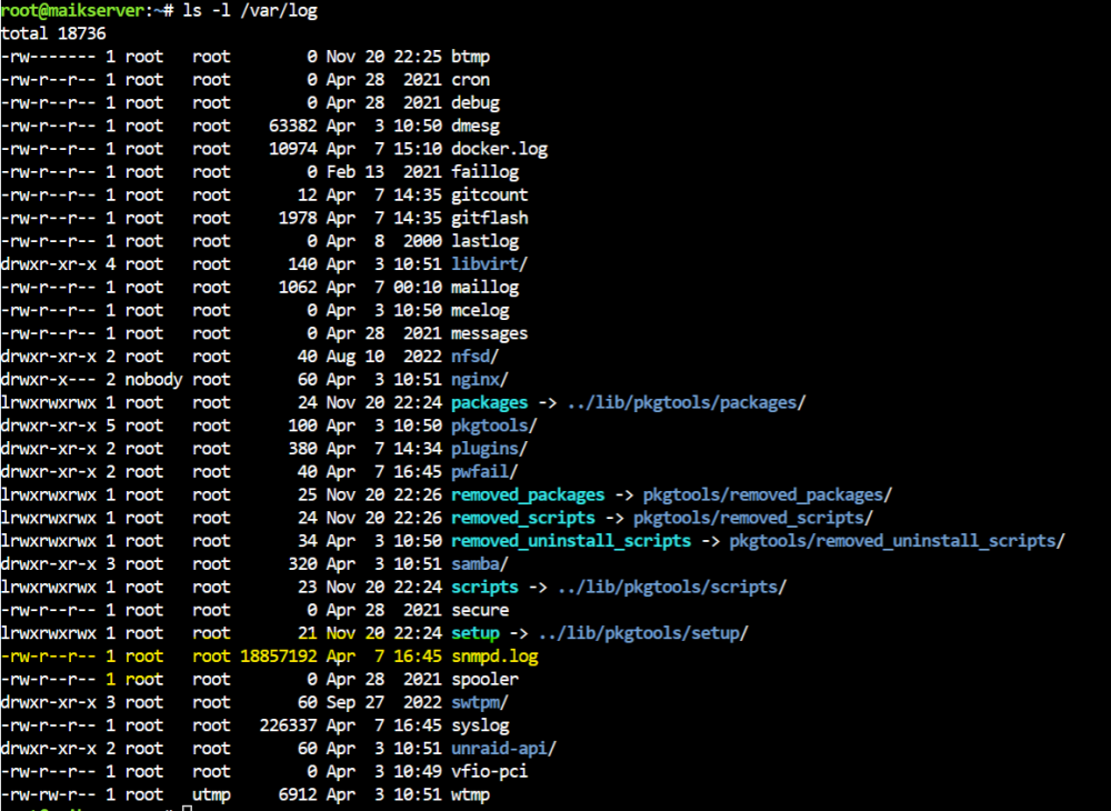

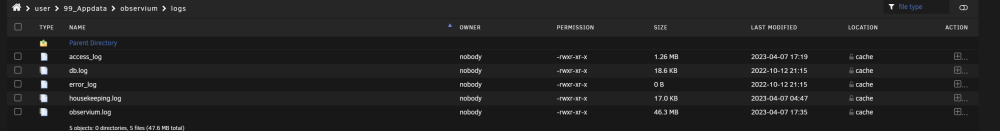

  14. Hallo zusammen Mein Log vom Unraidserver wird durch die Datei snmpd.log vollgeschrieben. Wie finde ich heraus von wo das dieses File geschrieben wird? Ich kann es zwar alle 2 Wochen löschen, aber ich möchte die Ursache dafür herausfinden. Was benötigt ihr noch für Daten? Hinter der IP Adresse: 10.10.190.4 verbirgt sich mein Observium Hinter der IP Adresse: 10.10.190.6 ist mein Unraidserver Danke und Gruss mAik
