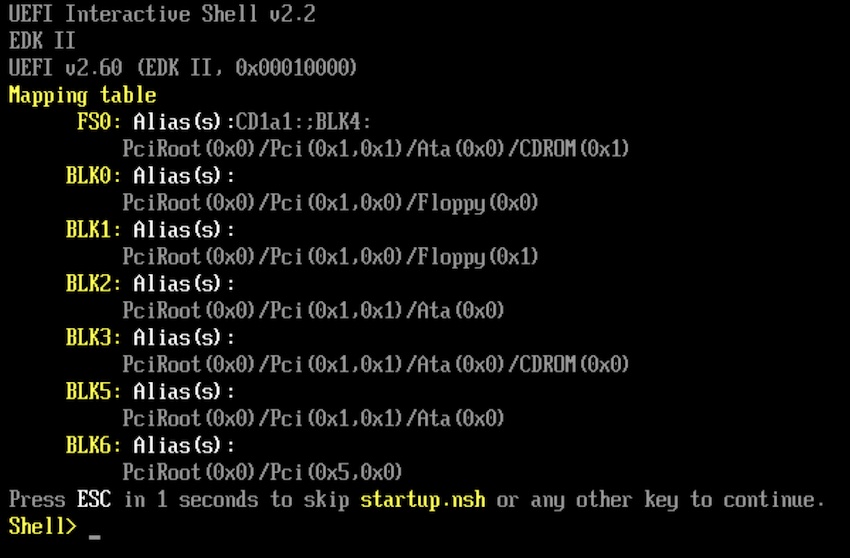

image.png.ac3c9e8e1301d1e6d0573486b1239efe.pngBonjour à tous,
Je viens de prolonger la licence d’essai car avant de jeter l’éponge et de retourner sur mon ancien système, j’aimerai bien arriver à créer une VM win 10.
Chaque fois au démarrage de la VM je me retrouve devant cet écran UEFI et la je ne comprend pas.
Le paramétrage du bios de on hp microserver Gen 10 est t’il en cause ?
Machine trop ancienne ?
Si vous avez la solution j’en serai ravi sinon j’abandonnerai le projet à contre cœur car tout le reste fonctionne bien.
Merci

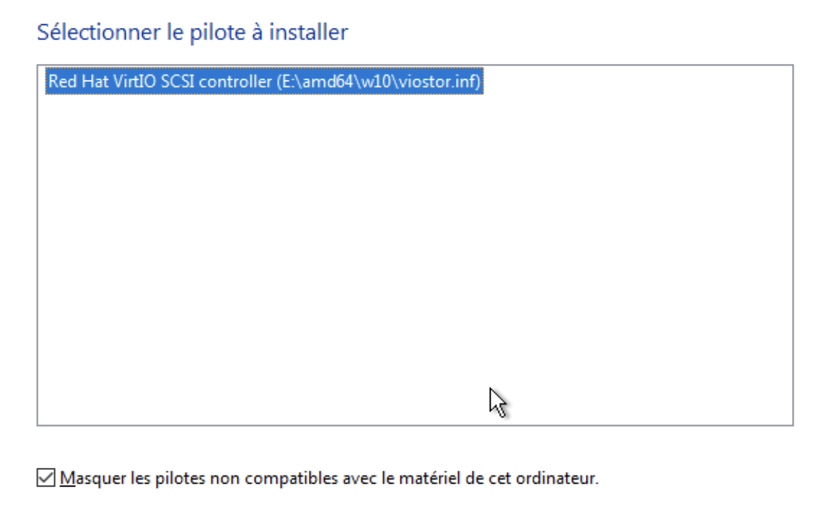

voila ou j'en suis
On ne voit pas toute la fenêtre, en continuant ca devrait être bon?
