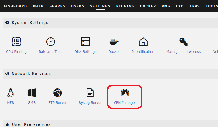

Ah warte, du willst dich nur auf Unraid verbinden von unterwegs aus richtig? Oder für was nimt man WG-Quick?
Wenn du dich nur Verbinden willst dann würd ich dir zum eingebauten Wireguard server raten:
Unraid kann by default Wireguard... ;)

14 minutes ago, Bengon said:
Richtig,es geht mir um den Quick Access...
Jep, dann nim doch den eingebauten Wireguard Setup Assistent, kannst dann ganz einfach importieren per QR Coder oder zip, je nachdem was dir lieber ist.
