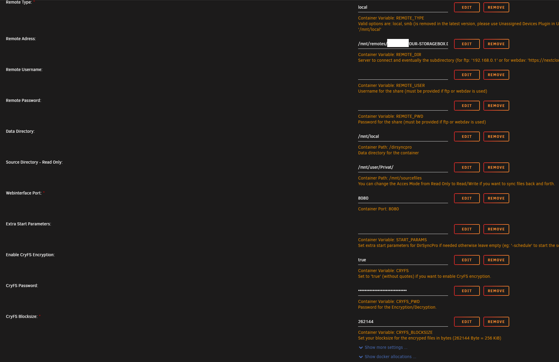

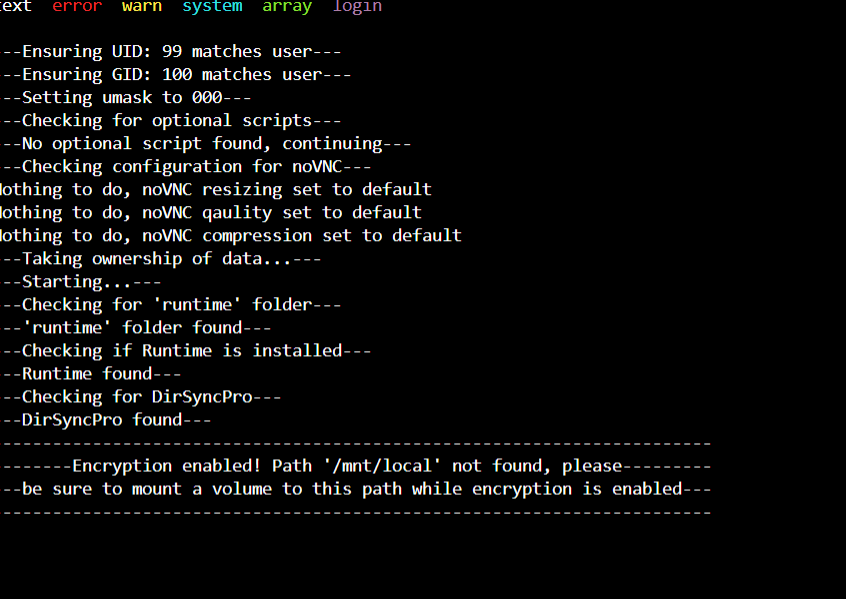

ich würde gerne DirSyncPro benutzen aber sobald die Verschlüsselung aktiviere, kann ich nicht mehr auf VNC zugreifen.
Ich habe den Mountpoint geändert auf /mnt/local aber trotzdem steht in den Logs das der Container /mnt/local nicht finden kann.
Ich habe die Settings und das Log mit angehängt kann mir jemand sagen was hier falsch eingestellt ist?
image.png.139de73b63b4cb11bb254be334543239.pngimage.thumb.png.63548d7b4292cc0f7471b6ba79b8b7aa.png

Ja, hier ist einiges falsch.
Was ist mit der Data Directory passiert? Bitte lass die so wie sie ist, du mountest die gerade auf den host auf /mnt/local, der Pfad sollte immer gleich bleiben und nicht geändert werden von dir, sprich entweder wie schon definiert: /mnt/cache/appdata/dirsyncpro oder wenn du wirklich willst /mnt/user/appdata/dirsyncpro
Bitte lösch den Pfad aus REMOTE_DIR raus, du hast den über UD gemounted also musst du einen neuen Pfad im template anlegen ca so:
Wenn du das gemacht hast findest du den Ordner im container unter /mnt/BELIEBIGERORDNERNAME
