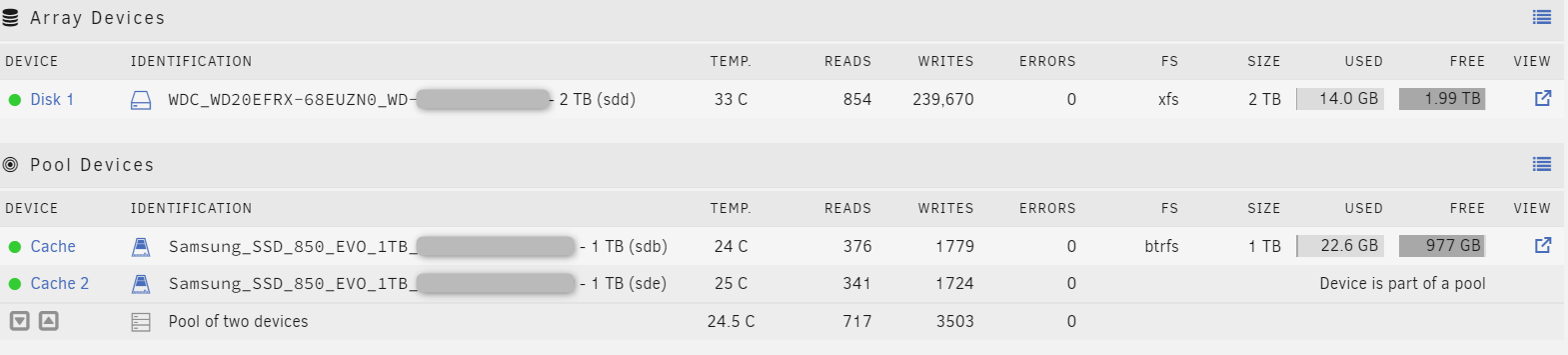

Ich bin neu hier und habe soeben mein erstes Unraid System wie folgend in Betrieb genommen:
- 2 TB HDD - Parity (noch nicht eingebunden, erst mal alles etwas testen)
- 2 TB HDD - Array - Für Daten
- 1 TB SSD - Pool cache - für VMs und Docker
Die zwei 1 TB SSD welche als Pool Devices definiert sind hatte ich auf "auto" gestellt und haben sich eine mit dem Dateisystem btrfs und die andere weiss ich leider nicht formatiert.
Ich habe gelesen das zum einsteigen das XFS Dateisystem die bevorzugte Wahl ist.
Nun kann ich die SSDs im Pool nicht formatieren, auch nicht wenn ich das array gestoppt habe.
Wie muss ich vorgehen um die beiden SSDs zu formatieren?
Mein erstes kleines Ziel ist es die beiden HDDs (Parity und Date) als "RAID1" laufen zu haben und die beiden SSDs ebenfalls.
Danke für eure Hilfe
Solved by mgutt

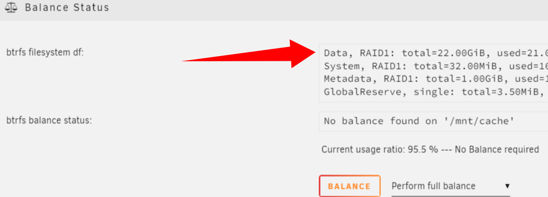

Die sind doch doch formatiert?! BTRFS. Klick auf den Poolnamen und er zeigt dir das RAID Level an.
Danke für die Anwort.
Du meinst das was unter "Balance status" steht?
Ist es also normal das die HDDs im Array mit XFS und die im Pool mit BTRFS formatiert werden? Was ist den das beste vorgehen? Soweit ich gelesen habe werden sobald ich die Parity HDD aktiv habe auch Daten/Informationen aus den Pool SSDs darauf abgelegt. Geht das mit zwei verschiedenen Dateisystemen?
Nein ich meine data. Steht auf RAID1. Also alles gut.
Ja. unRAID unterstützt aktuell nur BTRFS bei RAID Pools. Bald soll ZFS folgen.
Das ist nicht so. Pools und Array haben vom Prinzip rein gar nichts miteinander zu tun. unRAID steuert das nur so, dass zb beim Hochladen von Dateien, diese auf dem Pool erstellt werden. Der Mover verschiebt die Dateien dann später auf das Array. Und je nach Cache Einstellung des Shares, werden die Dateien in die eine oder andere oder gar nicht verschoben.
Aber selbst im Array ist das Dateisystem egal. Man kann dort zb auch XFS und BTRFS mischen, weil die Parität einfach nur die "Quersumme" aus den Bits aller Platten enthält. Das Dateisystem spielt dabei keine Rolle.

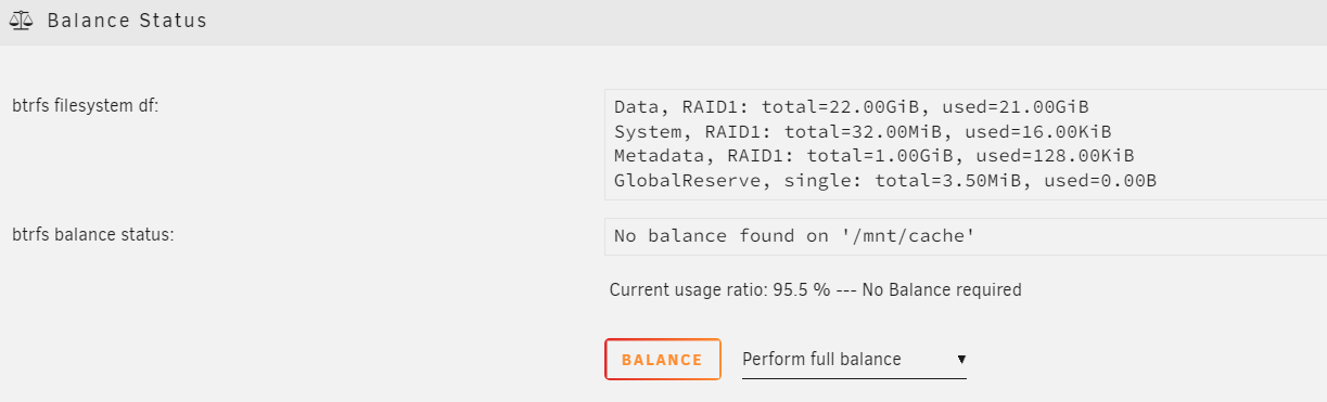

Wo finde ich data? Hab mir meinen Screenshot nochmals und bin alle Menüs durch. Stehe auf dem Schlauch...
29 minutes ago, akazu said:
Wo finde ich data?
31 minutes ago, mgutt said:
Dank dir, dann haben wir das selbe gemeint nur mit anderen Worten ;-)
