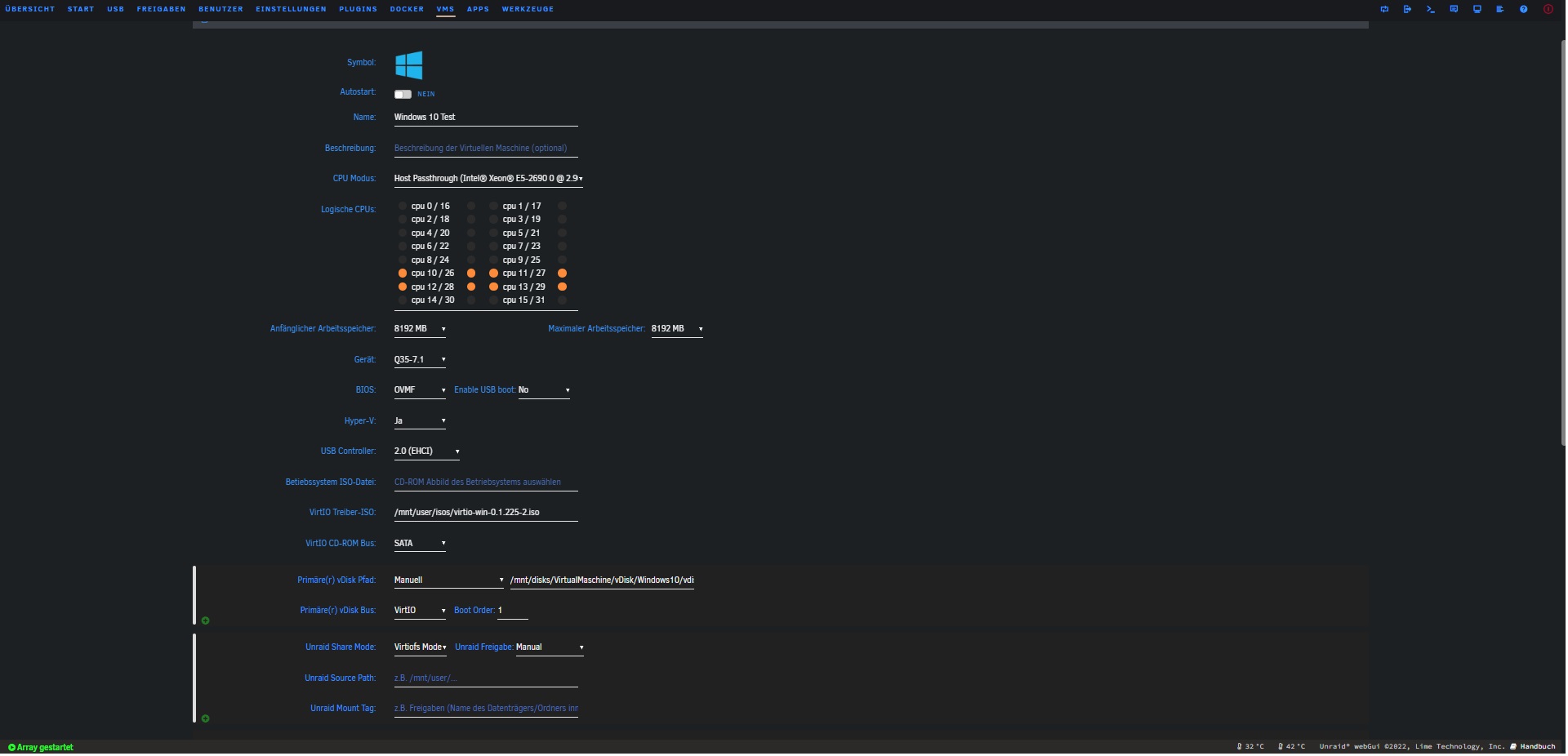

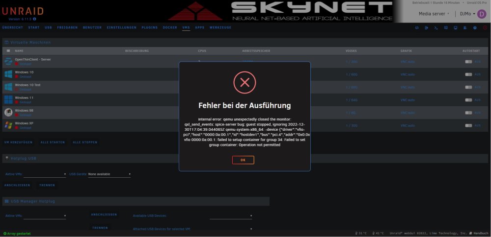

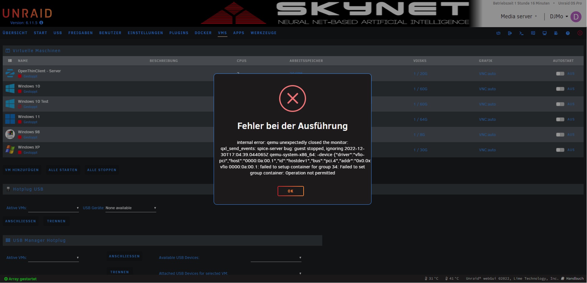

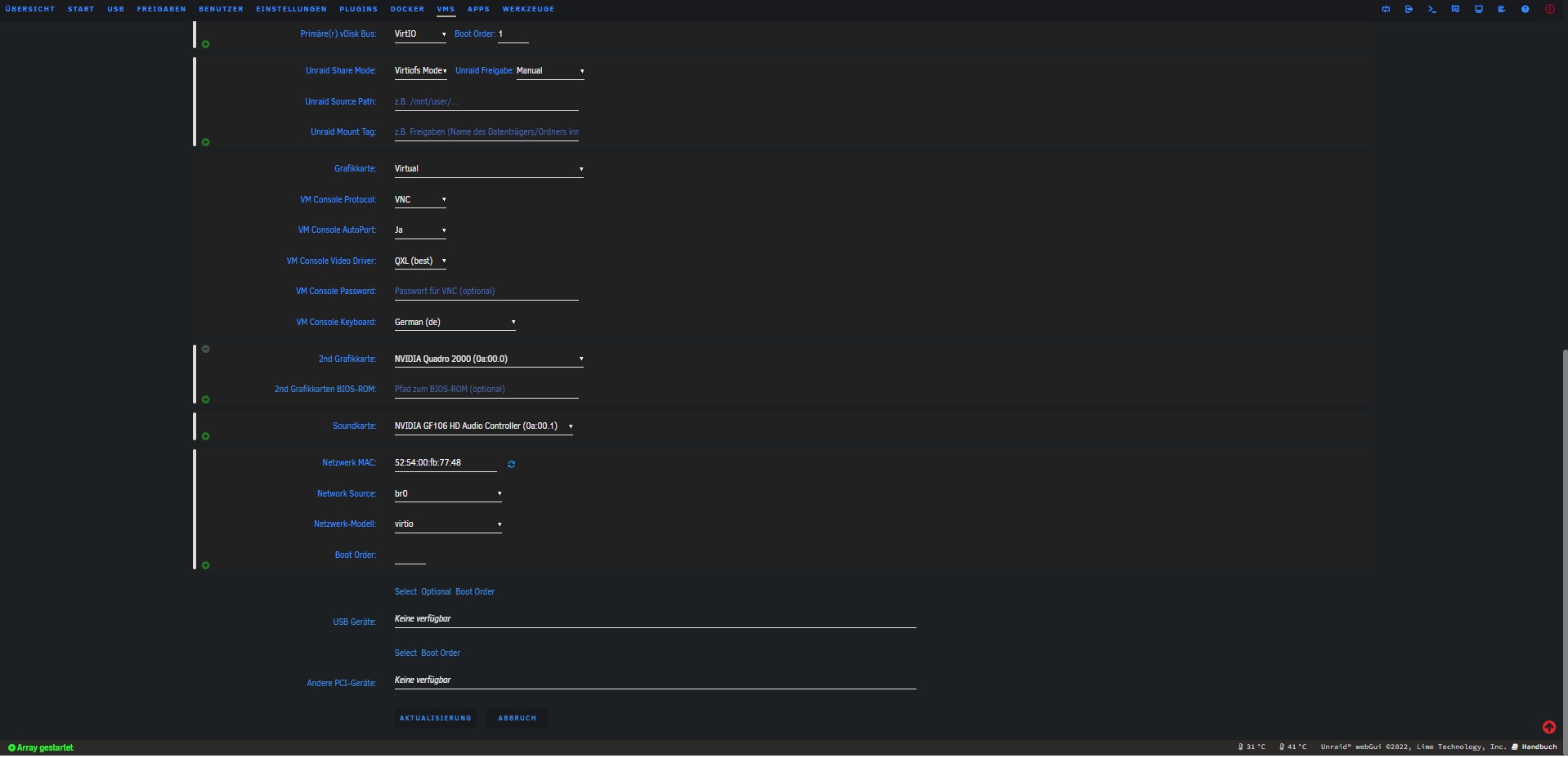

DJMo Posted January 8 Share Posted January 8 Hallo liebe Community, ich bin neu hier und habe ein Problem mit meinem Unraid Server wo ich nicht weiter komme. vorab ein paar daten zum Server. Ich habe von einem Bekannten einen HP Prolient ML350p Gen8 Server bekommen Ausstattung: 2x Xeon E5-2690 CPU 256GB DDR3 ECC RAM OnBoard VGA Grafik HP Smart Array Gen8 Controller LSI SAS2008 PCI-Express Fusion-MPT SAS-2 Controller (HBA-Mode) Intel Corporation C600/X79 series chipset 6-Port SATA AHCI Controller ASMedia Technology Inc. ASM1166 Serial ATA Controller Des weiteren habe ich eine Nvidia Quadro 2000 und eine Nvidia Quadro K600 eingebaut Die Nvidia Grafikkarten habe ich ans VFIO Gebunden. nun zu meinem Problem: Wenn ich die Grafikkarten in einer VM eintrage und durchreichen will, starte die VM nicht mehr und ich bekomme eine Fehlermeldung: " Fehler bei der Ausführung internal error: qemu unexpectedly closed the monitor: qxl_send_events: spice-server bug: guest stopped, ignoring 2022-12-30T16:47:38.880233Z qemu-system-x86_64: -device {"driver":"vfio-pci","host":"0000:0a:00.1","id":"hostdev1","bus":"pci.4","addr":"0x0.0x1"}: vfio 0000:0a:00.1: failed to setup container for group 34: Failed to set group container: Operation not permitted " viellicht kann mir ja jemand helfen. Ich weis nicht mehr weiter.... Quote Link to comment

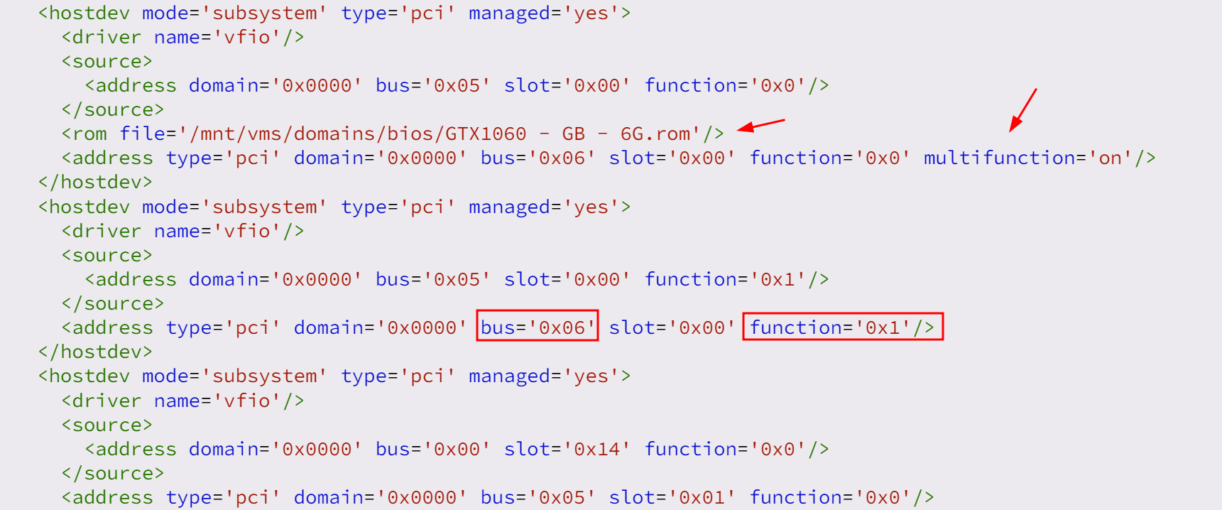

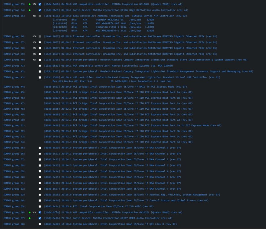

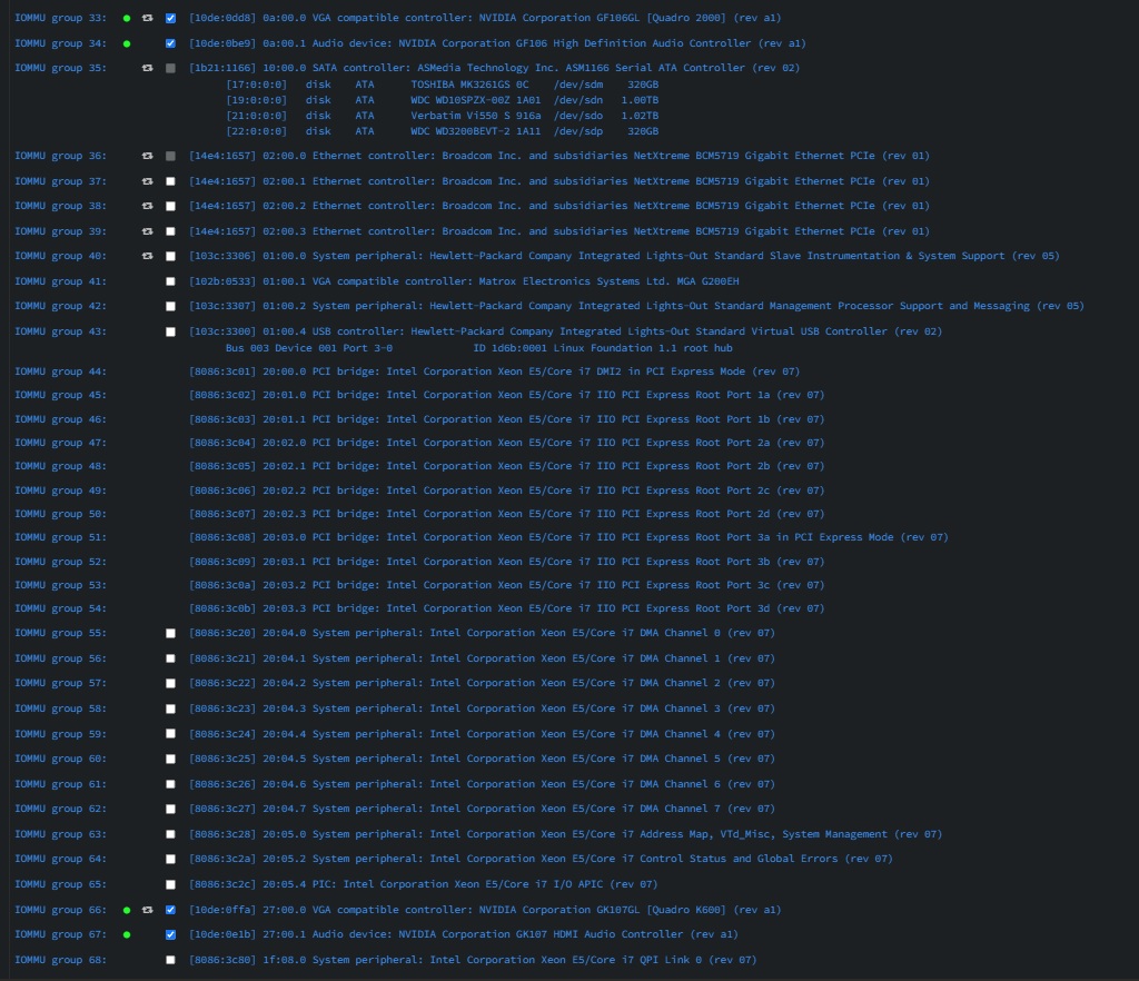

alturismo Posted January 8 Share Posted January 8 9 hours ago, DJMo said: viellicht kann mir ja jemand helfen. Ich weis nicht mehr weiter.... mal abgesehen vom Alter der Karten und was du damit erreichen willst, vorweg, die werden auch ziemlich sicher ein vbios benötigen zum sauberen passthrough. Wenn ich mir deine iommu anschaue, hast du alle overrides aktiviert ? oder ist das tatsächlich Standard ? wenn Nein, stell mal retour. Nächster Ansatz mit den GPU's wäre evtl., nachdem du die VM per VNC eingerichtet hast (inkl. RDP oder nativem VNC in der VM), wechsel die Nvidia als einzige primäre GPU und setze diese auf multifunction, Beispiel wie das dann fertig aussieht inkl. vbios. xml edit, multifunction ergänzen, audio device anpassen für die VM, gleicher bus (hier 06, war vorher 07), function (hier 1, war 0), wie nativ Danach kämen noch die "normalen" Tests mit so alten Geräten. - Unraid und VM's in den diversen Konstellationen durchtesten Unraid im Legacy Mode - VM BIOS seabios mit i440 oder q35 chipsatz - VM BIOS ovmf mit i440 oder q35 chipsatz Unraid im UEFI Mode ... das Gleiche nochmal kommt in Summe auf 8 verschiedene Kombinationen abzgl. der bereits getesteten. Quote Link to comment
