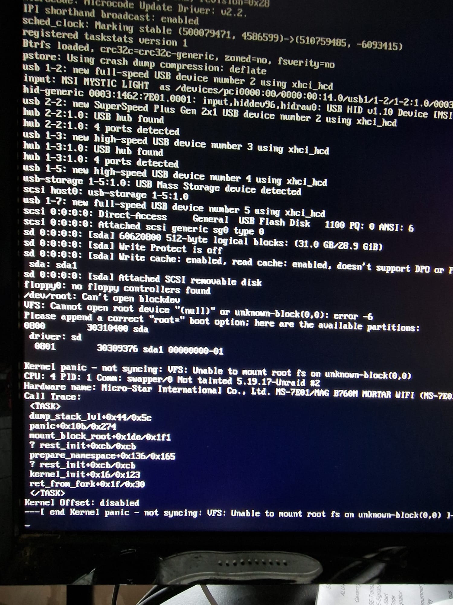

  3. Hi zusammen Ist gelöst, am Schluss lag es an einem defekten Ram. Habe Memtest geamcht und ein nigelnagelneuer Ram ist leider defekt. Danke an alle die geholfen haben. Greets
  4. Hi Ich777 Habe es gemacht leider nichts gebraucht. Schlussendlich habe ich den Support angeschrieben. Und konnte den USB Stick entbannen bzw den gleich USB Stick wieder nutzen durch eine neue Lizenz. Musst dann aber unter Tool / Registration und den Link angeben der mit der Support geschrieben hat. Habe jetzt aus dem Logfiles geschaut wie und wo meine Platten vom Array wahren. Tip für alle einfach mal die Log files eurem Backup durchsannen nach den Serien-Nummern eurer platten und schon sehr ich wo die waren z.B. Disk2 sdd Bin gerade das Array am starten und naja immer noch die Uhr da...mal schauen wie lange es geht. Hat da jemand Erfahrungswerte? Läuft sicher schon seit 20min Array wird gestartet. Greets Jay
  5. Leider nix gebracht, hat keine fehler. Mir ist nicht bewusst, das ich jemals SCSI Controller hatte. Nur SATA im Einsatz gehabt. Ich habe jetzt auch einen riesen fehler gemacht. Habe den gleich USB Stick genommen und ein Trial drauf machen wollen. Nun kommt die Fehlermeldung das dieser Stick schon einer Lizenz gehört (meine natürlich) und mein Stick wurde jetzt Blacklisted 😞 Wer kann mir den wieder entblocken? Habe jetzt die Pro Lizenz auf dem Stick geladen (bzw rüberkopiert) Unraid startet aber nicht mehr..... Muss ich einen neuen Stick nehmen? Oder kann man den Stick entblocken? Ach so, mit dem frisch installierten Stick waren alle Platten anwesend und alles wurde richtig angezigt! Grüsse und danke Jay
  6. ja den Online Backup. Hat mir aber nichts gebracht, wie gesagt habe neue Hardware. Und der Stick lief ja auch vor dem umziehen noch. Denke ich habe eine Hardware beim Umziehen beschädigt. Und jetzt habe ich neue Hardware
  7. Das Board kann es nicht sein, ich war im Bios drin habe z.B. mein DDR5 Ram auf 6000MHZ gesetzt. Kann auch ohne Probleme Win11 installieren. Vorhin versucht.

  9. Gerade selber recherchiert, inhalt der Conifg löschen ausser den Key? Dann hätte ich eine leere Unraid? ich will aber die Daten behalten bzw die config der Platten (Datengrab) vor allem auch die Plex configuration weil ich da viel anpassen musste.
  10. Hi zusammen Folgendes Problem habe ich. Bin umgezogen und seit dem umziehen startet mein Server nicht mehr. Hatte kein Bild mehr, ka wieso. Ist ja auch momentan egal da ich eh auf Intel gehen wollte bzw auf DDR5 und Intel 13Gen I5. Heute mal alles eingebaut Folgendes System habe ich: MSI MAG B760M Mortar WiFi Motherboard, Micro-ATX Corsair VENGEANCE DDR5 RAM 32GB (2x16GB) 6000MHz CL36 (64GB bzw 4x16GB) Intel Core i5-13500 Processor 24 MB Smart Cache Box 1x 2TB M.2 VM /Chache 1x1TB M.2 Docker/ Chache Datengrab 2x16 TB Toshiba Enterprise 2x14TB Toshiba Enterprise Ich bekomme folgenden fehler beim Booten. Siehe Anhang. Hat der Stick ein Problem? Oder was muss ich tun damit Unraid wieder bootet? Grüsse und danke Edit: Habe ein Pro Version von Unraid.
