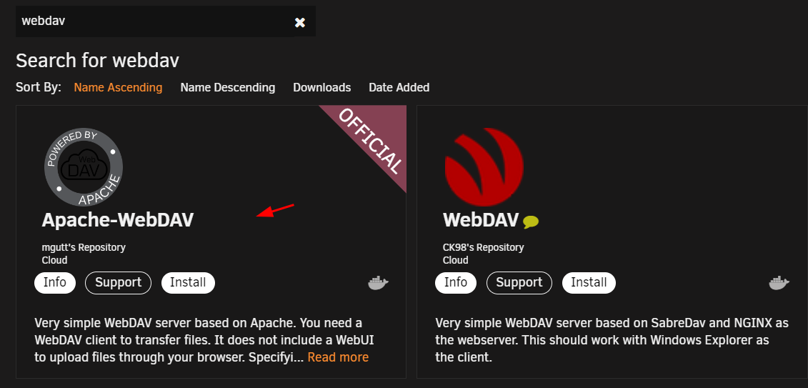

wenn es dir nur um webdav geht, hast du mal den probiert ?
und webdav als "Totschlag Dienst" zu sehen ... ok ;) hätte ich nie erwartet, nervt mich sogar da es hier Limits gibt welche auch noch Client spezifisch sind usw usw ... aber egal, das Schöne ist ja, freie Wahl ;)
