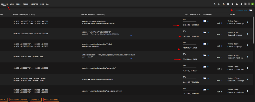

Hallo erstmal, ich bin neu hier. Hab mir in den letzten Tagen meine ersten Unraidschritte unternommen. Bin bisher begeistert und werde mich nach und nach von alter Hardware trennen. Soweit so gut. Jetzt zu den Fragen.
Auf dem Bild sieht man das der RAM ziemlich voll ist. Ist das normal?
Am laufen ist eine HA VM und ca.  12 Docker diverser Art, Nextcloud, frigate, usw.
Es ist keine Pooldisk/ Cacheplatte oder wie das heißt installiert, das kommt vielleicht später noch…
Nach nem Neustart steht der RAM bei 50% und füllt sich dann…von was? Wer und wie wird der aufgeräumt?

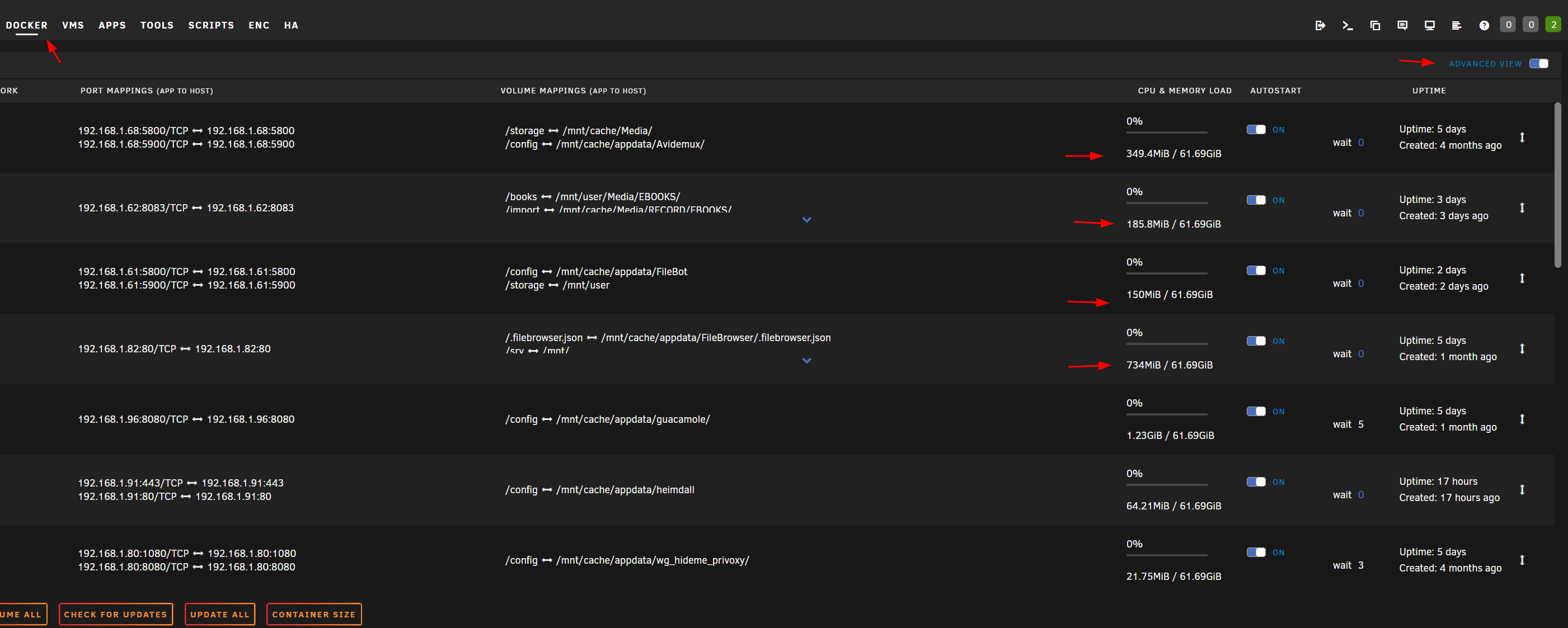

Aktivieren mal die erweiterte Ansicht. Genehmigt sich da ein Container so viel RAM? Danach wieder die normale Ansicht aktivieren. Die erweiterte verursacht unnötig Last auf dem System.

Bei den Dockern war nix aufällig, hab aber bei Mosquitoo und frigate mal die Ramnutzung auf 2GB begrenzt.

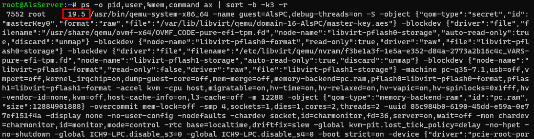

ps -o pid,user,%mem,command ax | sort -b -k3 -r
zeigt absteigend die prozentuale Auslastung an, sieht bei laufender VM etwas komisch aus ... ;) aber da hast du ein Bild
VM oben, hier jetzt 19,5 %

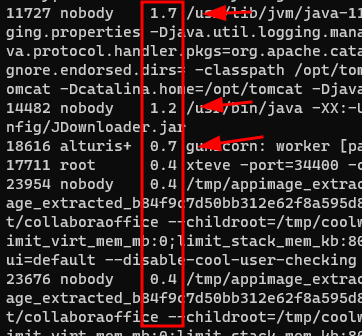

weiter unten mit "normalen" Prozessen ist das aufgeräumter ;) Bsp. 1.7, 1.2, 0.7, ... usw
jetzt weiß ich java braucht immer etwas, wird hier im Filebot und Jdown genutzt, einfach anschauen und durchhangeln ...

VM 8 GB (25 % weg da reserviert)
Docker an sich sieht man dann ja auch in der Übersicht
mal zusammen rechnen, dann hast du ein Bild oder erkennst "Auffälligkeiten"
dann kommt noch etwas Ramdisk dazu, Unraid braucht auch mal etwas ... und schon bist du da wo du bist ...
