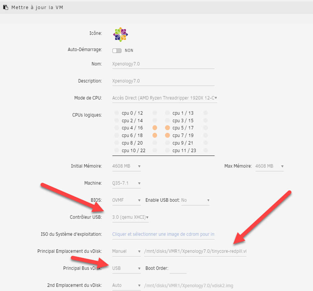

·         Sélectionnez : CentOS VM Template et appliquez les options correctes à partir de l'image jointe.
·         Sélectionnez : Q35-7.1
·         BIOS : QVMF
·         Sélectionnez 3.0 (qemu XHCI)
·         Disk 1
·         Vous pouvez créer un vdisk1 bidon de 5go puis avec winscp le supprimer et le remplacer par img tinycore-redpill
·         Sélectionnez : USB en sélectionnant manuellement (vous pouvez créer précédemment le nom du dossier pour la VM  et télécharger le tinycore img )
·         Disk 2
·         Créez un disque secondaire 50G ou ce que vous voulez (il s'agit de votre stockage de données pour Synology) en tant que vdisk2 SATA
·         Sélectionnez le modèle de réseau : e1000
·         Sauvegarder.
·         Décochez "Démarrer la VM après la création"

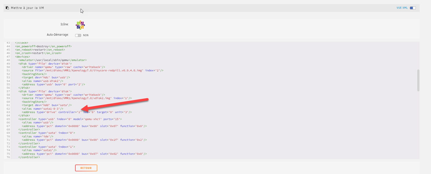

·         Modifiez à nouveau vdisk2 dans le modèle xml avancé (coin supérieur droit) sur controller = '1' (si nous ne faisons pas ce petit noyau rouge, il ne détectera pas correctement le disque lors de la création du satamap et n'installera pas DSM correctement et vous demandera pour réinstaller le *.pat à l'infini)

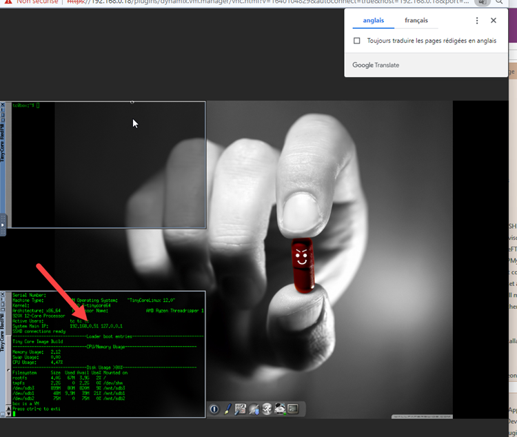

·             Démarrez la machine virtuelle et chargez un petit noyau rouge
·             Une fois l'OS chargé, ouvrez le terminal et entrez ifconfig pour connaître l'ip de la machine
·             Connectez-vous via ssh (avec Putty) à l'adresse IP obtenue.

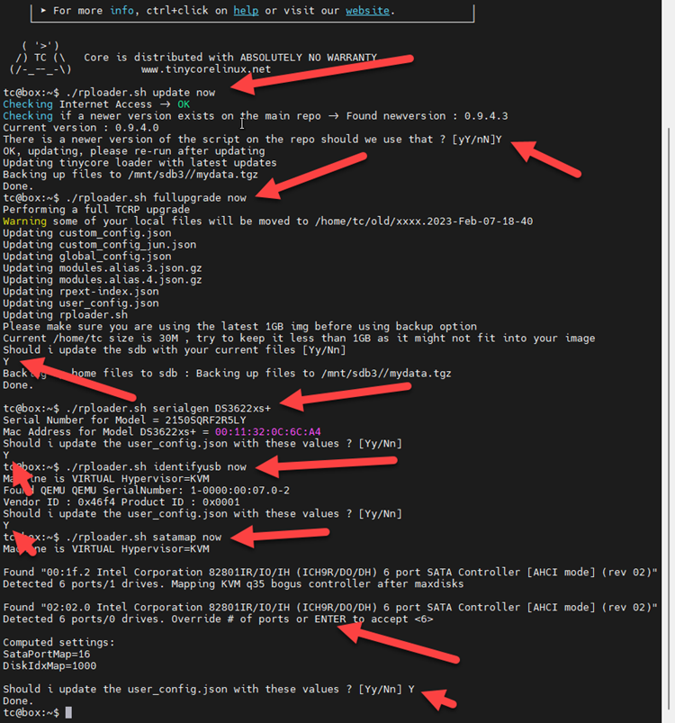

·             Pour mettre à jour le petit noyau rouge avec les dernières données
·         ./rploader.sh update now
·         ./rploader.sh fullupgrade now
·             Pour générer des numéros mac et de série aléatoires (copiez l'adresse mac générée pour la définir ultérieurement sur le modèle vm non raid)
·         ./rploader.sh serialgen DS3622xs+
·         (ou la version que vous voulez, vous pouvez voir toutes les versions disponibles avec les informations de commande ./rploader.sh)
·         Récuperer les informations elles vous seront utiles
·         Exemple :
·         Serial Number for Model = 2150SQRC1ZAHX
·         Mac Address for Model DS3622xs+ = 00:11:32:FC:FA:29
·             Pour mapper les disques connectés
·         ./rploader.sh identifyusb now
·             Pour enregistrer le vid/pid depuis usb
·         ./rploader.sh satamap now
·         Faire une sauvegarde du fichier de configuration
·         ./rploader.sh backup

tc@box:~$ ./rploader.sh update now
Checking Internet Access -> OK
Checking if a newer version exists on the main repo -> Found newversion : 0.9.4.3
Current version : 0.9.4.0
There is a newer version of the script on the repo should we use that ? [yY/nN]Y
OK, updating, please re-run after updating
Updating tinycore loader with latest updates
Backing up files to /mnt/sdb3//mydata.tgz
Done.
tc@box:~$ ./rploader.sh fullupgrade now
Performing a full TCRP upgrade
Warning some of your local files will be moved to /home/tc/old/xxxx.2023-Feb-07-18-40
Updating custom_config.json
Updating custom_config_jun.json
Updating global_config.json
Updating modules.alias.3.json.gz
Updating modules.alias.4.json.gz
Updating rpext-index.json
Updating user_config.json
Updating rploader.sh
Please make sure you are using the latest 1GB img before using backup option
Current /home/tc size is 30M , try to keep it less than 1GB as it might not fit into your image
Should i update the sdb with your current files [Yy/Nn]
Y
Backing up home files to sdb : Backing up files to /mnt/sdb3//mydata.tgz
Done.
tc@box:~$ ./rploader.sh serialgen DS3622xs+
Serial Number for Model = 2150SQRF2R5LY
Mac Address for Model DS3622xs+ = 00:11:32:0C:6C:A4
Should i update the user_config.json with these values ? [Yy/Nn]
Y
tc@box:~$ ./rploader.sh identifyusb now
Machine is VIRTUAL Hypervisor=KVM
Found QEMU QEMU SerialNumber: 1-0000:00:07.0-2
Vendor ID : 0x46f4 Product ID : 0x0001
Y
tc@box:~$ ./rploader.sh satamap now
Found "00:1f.2 Intel Corporation 82801IR/IO/IH (ICH9R/DO/DH) 6 port SATA Controller [AHCI mode] (rev 02)"
Detected 6 ports/1 drives. Mapping KVM q35 bogus controller after maxdisks
Found "02:02.0 Intel Corporation 82801IR/IO/IH (ICH9R/DO/DH) 6 port SATA Controller [AHCI mode] (rev 02)"
Detected 6 ports/0 drives. Override # of ports or ENTER to accept <6>
Computed settings:
SataPortMap=16
DiskIdxMap=1000
Should i update the user_config.json with these values ? [Yy/Nn] Y
tc@box:~$./rploader.sh backup
tc@box:~$curl --location "https://github.com/PeterSuh-Q3/tinycore-redpill/raw/main/my.sh.gz" -O
tc@box:~$tar -zxvf my.sh.gz
tc@box:~$./my.sh DS3622xs+

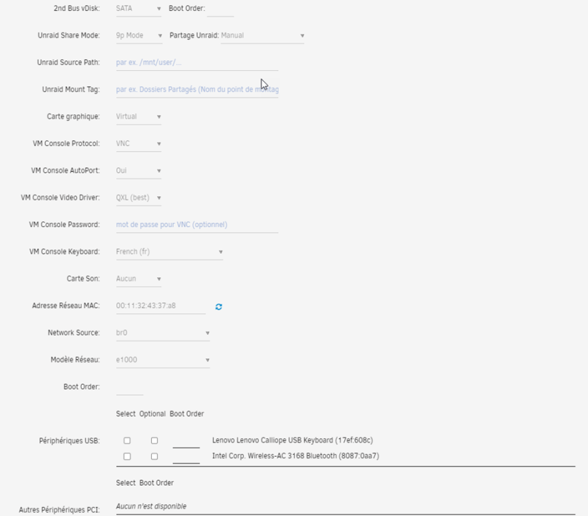

·         Modifiez la machine virtuelle en mode avancé xml (si nous modifions l'adresse mac en mode d'édition normal, vous perdrez l'option controller="1" définie pour vdisk2, nous l'avons fait précédemment, vous devrez donc la redéfinir à chaque fois que vous modifiez et/ou enregistrez un paramètre à partir du mode normal, essayez de toujours éditer en mode avancé xml), recherchez l'adresse MAC et définissez le MAC généré par le petit noyau rouge.
·         Sauvegarder.
