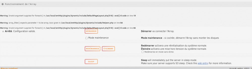

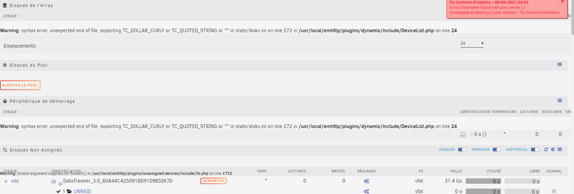

  9. Bon je comprends plus rien j'ai redemarré la machine tous refonctionne correctement trop bizarre je l'ai deja rebootermynasraid-diagnostics-20210907-2019.zipsans succès est la c'est ok J'ai quand meme deposé les diagnostics mais ca me fait peur !!!! je ne l'ai pas encore mis en prod chez moi mais j'allais le faire rapidement

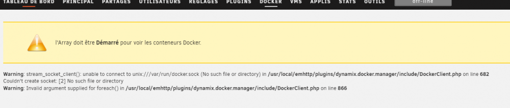

  12. lorsque je demarre le pool de stockage tous par en vril aucun accès au stockage et docker down
