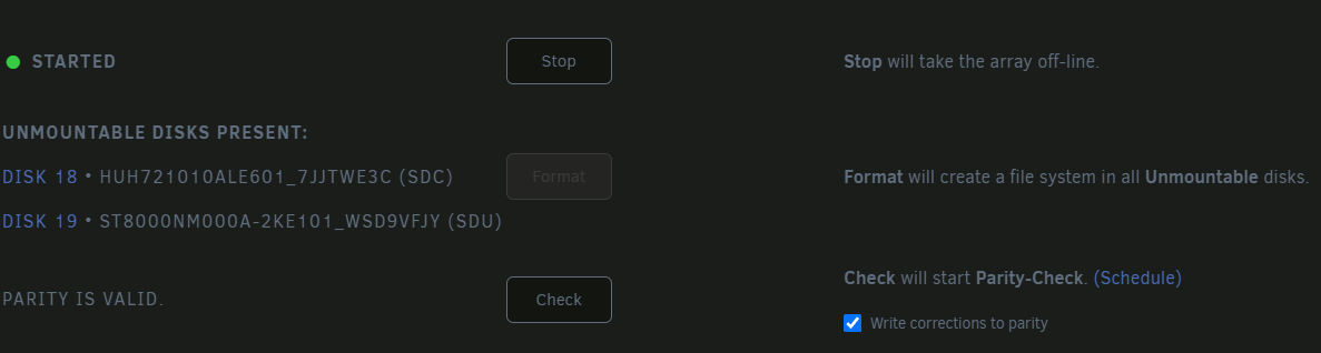

Ich versuche meine Array zu erweitern. leider bekomme ich diesen Fehler. Ich habe beide Disks precleared.
was mache ich falsch?

Ich hatte diese Problem auch schon mal,Unraid hat es einfach nicht geschafft die Platte zu formatieren und die Partition Table zu löschen.Habe  dann  mit einem Live Stick und Partitionmanager auf einem anderen Rechner die Platte gelöscht.Sollte aber auch funktionieren wenn du diese in einem normalen PC unter Windows oder Linux anschließt und dann da formartierst.

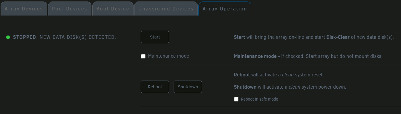

Array stoppen. Neue Disks in der GUI in leere Slots aufnehmen. Array Start. Danach Screenshot.
Eine Precleared Disk wird sofort aufgenommen.
So hatte ich das auch in Erinnerung. Die screenshots sind oben direkt nach dem Start des Arrays.

Und beim Starten des Arrays hattest Du die Checkbox angeklickt die das Formatieren abnickt?
Da gibts keine Checkbox

... und jetzt Start klicken. Es steht alles da:
- New data disks detected
- All existing data on this device ... overwritten
- Start will bring the array online ... Disk-Clear ...

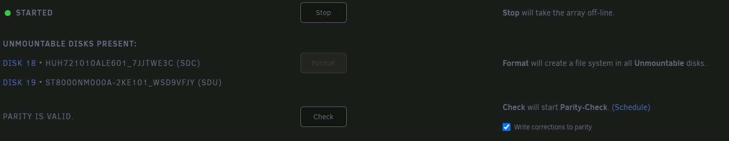

genau wie im ersten Post715183345_Screenshot2023-03-02193213.thumb.png.02f215f4e1b3c9db6366499ccaa413fe.png486127258_Screenshot2023-03-02193408.thumb.png.bd51d6ba7dc85d5cc046c6e84ce88d7e.png

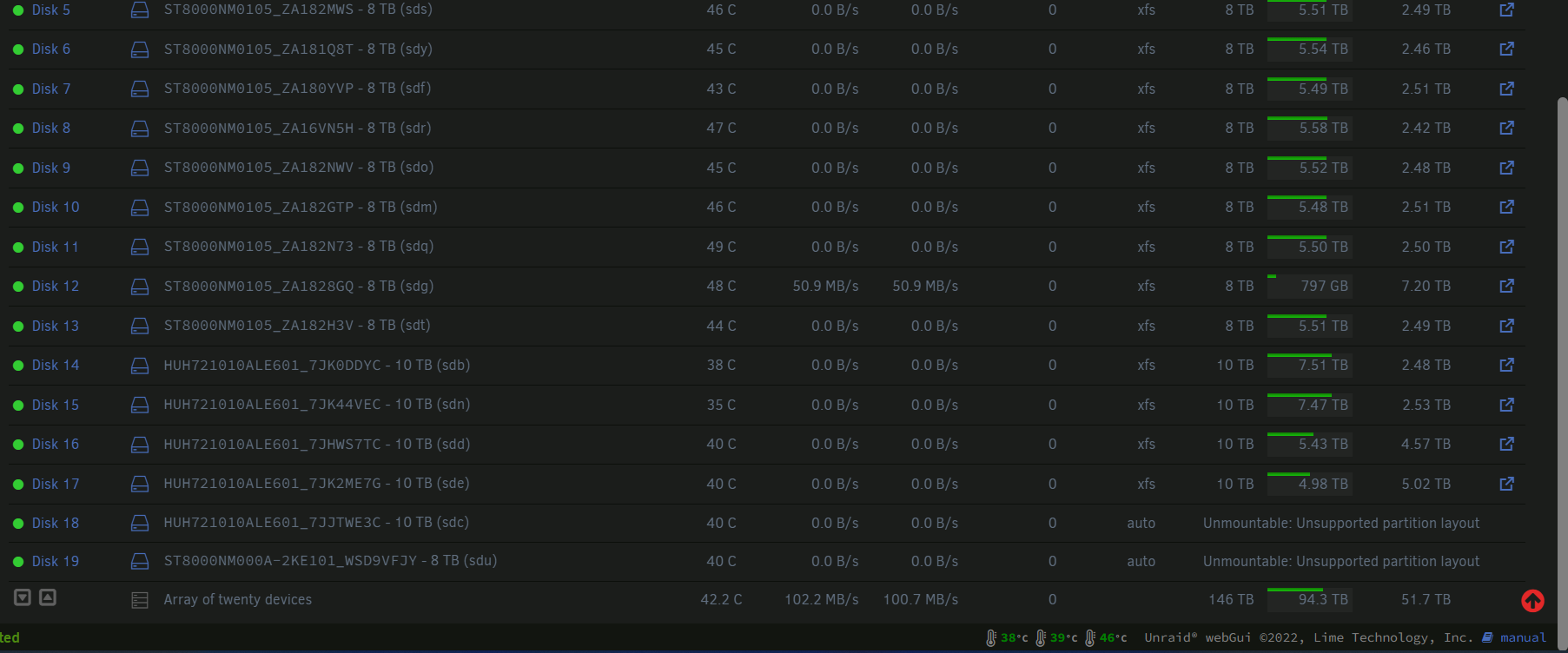

Mach jetzt mal einen Screenshot vom Array.
here we go
Verstehe ich nicht. Im gestoppten Zustand wird angezeigt, dass neue Platten entdeckt wurden und diese gecleared würden - was übrigens Deinem Preclear widerspricht. Und nach dem Start wird das nicht gemacht und ein falsches Partitionslayout bemeckert?
Habe ich noch nie gesehen, da kann ich nicht helfen.
