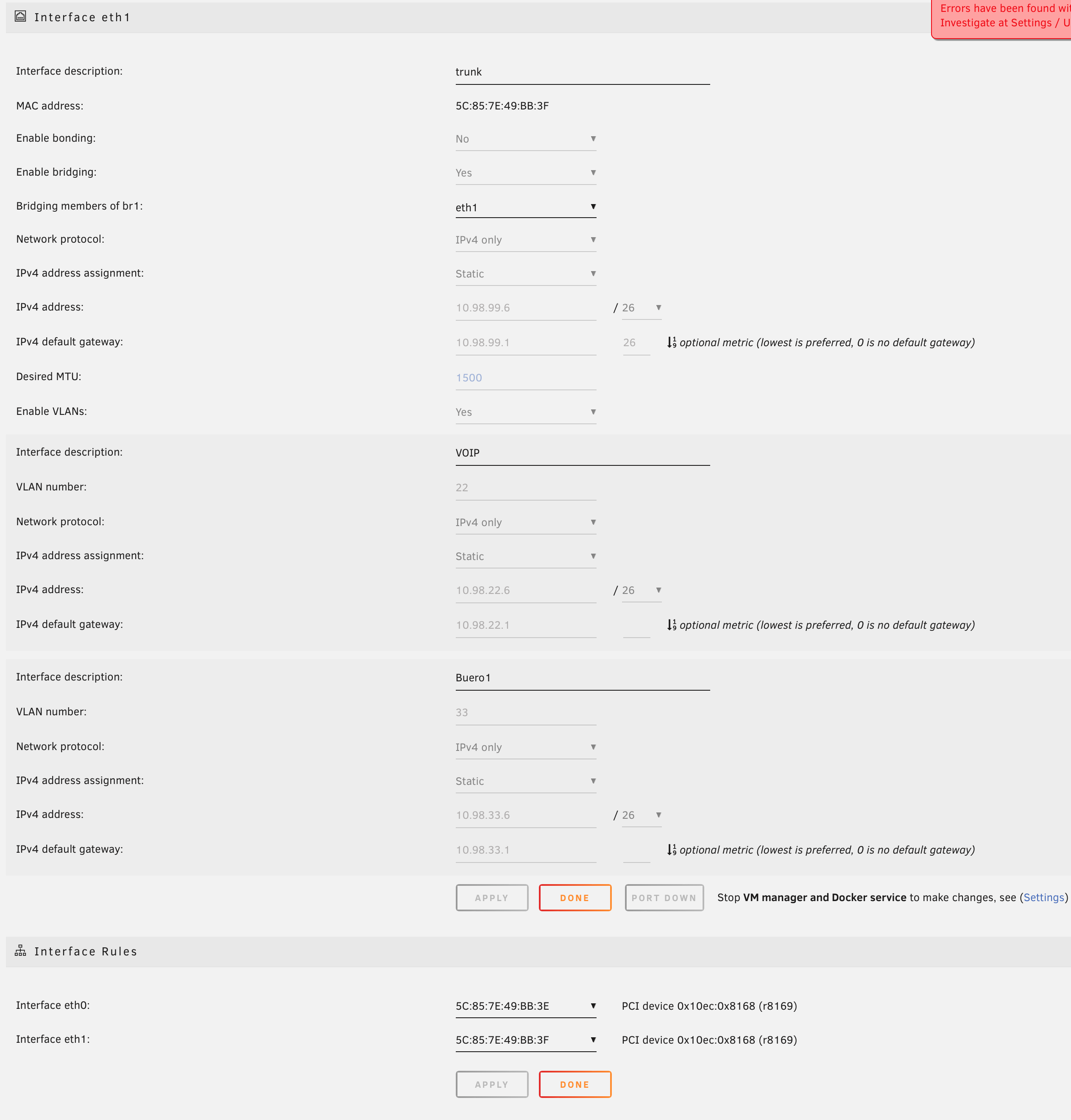

Snapmix Posted March 4, 2023 Share Posted March 4, 2023 (edited) Hallo in die Runde, jetzt bin ich seit gestern am rumtesten, komme aber leider nicht weiter. Vorab: Ich bin noch bei Unraid 6.10.3 - Update musste wegen ernormer Performance-Probleme (20 Mbit/s statt 942 Mbit/s) wieder "rückabgewickelt" werden. Davon völlig unabhängig möchte ich auf einem Port des Unraid ein vLAN-Setup etablieren. Auf dem Switch-Port liegt ein Trunk an, mit den vLANs 99 (mgmt), 33 (Buero), 22 (VOIP), der Port schickt "any" NICHT "only tagged". Der zweite Port eth0 ist als fallback auf dhcp im Standardmode, jedoch ohne Kabel. Ebenso habe ich erfolgreich ein Setup mit einem konfigurierten vLAN99 und ohne Konfiguration auf dem Interface selber ... dann jedoch mit "tagged only" auf dem Switch getestet. Das Problem ist in beiden Setup aber folgendes: Sobald ich am Interface (eth0 oder eth1) "Enable VLANs = yes" mache, verschwindet der Bereich "IPv4 DNS server assigment" und "IPv4 DNS server" In der folge schreit erst "Fix common problems", dass der DNS fehlt und natürlich weiß auch der APPS-TAB nicht, wohin er sich wenden soll. Hat jemand eine Idee, wie man das konfiguriert?! Edited March 4, 2023 by Snapmix Ergänzung Quote Link to comment

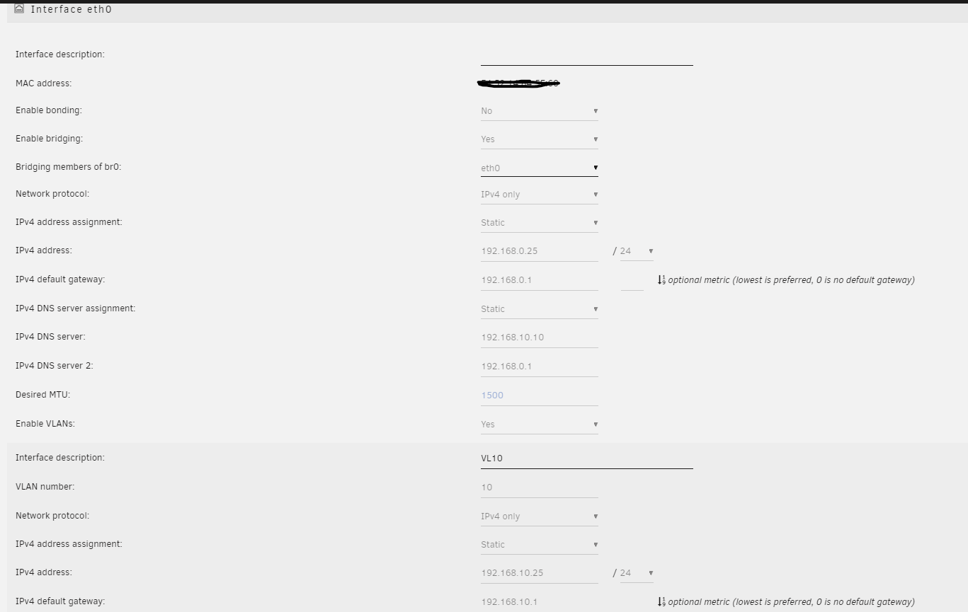

Ford Prefect Posted March 4, 2023 Share Posted March 4, 2023 Ah...das hatte ich dann missverstanden und Dein Screenshot ohne Lupe ist zu klein für meine aten Augen. Es sollte aber auftauchen, auf dem ersten Interface. ich würde von Vorn anfangen...Docker+VM Dienste aus....unter /boot/config die Dateien network.cfg und network-rules.cfg löschen...reboot Pass bei Deinem Switch auf, dass Du dann wieder per IP rainkommst (DHCP request kommt untagged auf eth0 - welches auch immer das dann sein wird ) Dann erst die VLANs einrichten, rebooten und wenn alles da ist, Docker- und VM-Dienste wieder starten. ich glaube wir hatten das Thema schonmal, aber wieso nimmst Du die puren ethX und machst keine Bridge dafür aus? Quote Link to comment
Snapmix Posted March 4, 2023 Author Share Posted March 4, 2023 (edited) Quote Es sollte aber auftauchen, auf dem ersten Interface. Genau da verschwindet das entsprechende Eingabefenster sobald ich vlan aktiviere und bei den vlan-interfaces ist es eh nicht da. Quote aber wieso nimmst Du die puren ethX und machst keine Bridge dafür aus? Hm, das klingt eigentlich am charmantesten, weil ich aktuell das Problem hätte, dass Mgmnt zwar 99 ist, aber mein unraid-Share dann ja auch die 99 vom Host übernähme. Das müsste aber eigentlich im 33er sein. Vermutlich bekomme ich das besser über ne extra Bridge hin. Wie macht man das? Die Doku scheint mir eher dünne, zu dem Thema Edited March 4, 2023 by Snapmix Quote Link to comment
Ford Prefect Posted March 4, 2023 Share Posted March 4, 2023 11 minutes ago, Snapmix said: Wie macht man das? Die Doku scheint mir eher dünne, zu dem Thema einfach das/die gewünschten ethX ls Bridge-member definieren. Der erste Port ist dann br0 und ist untagged, auf der IP, die dort eingetragen ist. Jedes VLAN bekommt dann einen Port an der Bridge mit br0.<vid>, zB br0.10 für VLAN=10 Quote Link to comment
