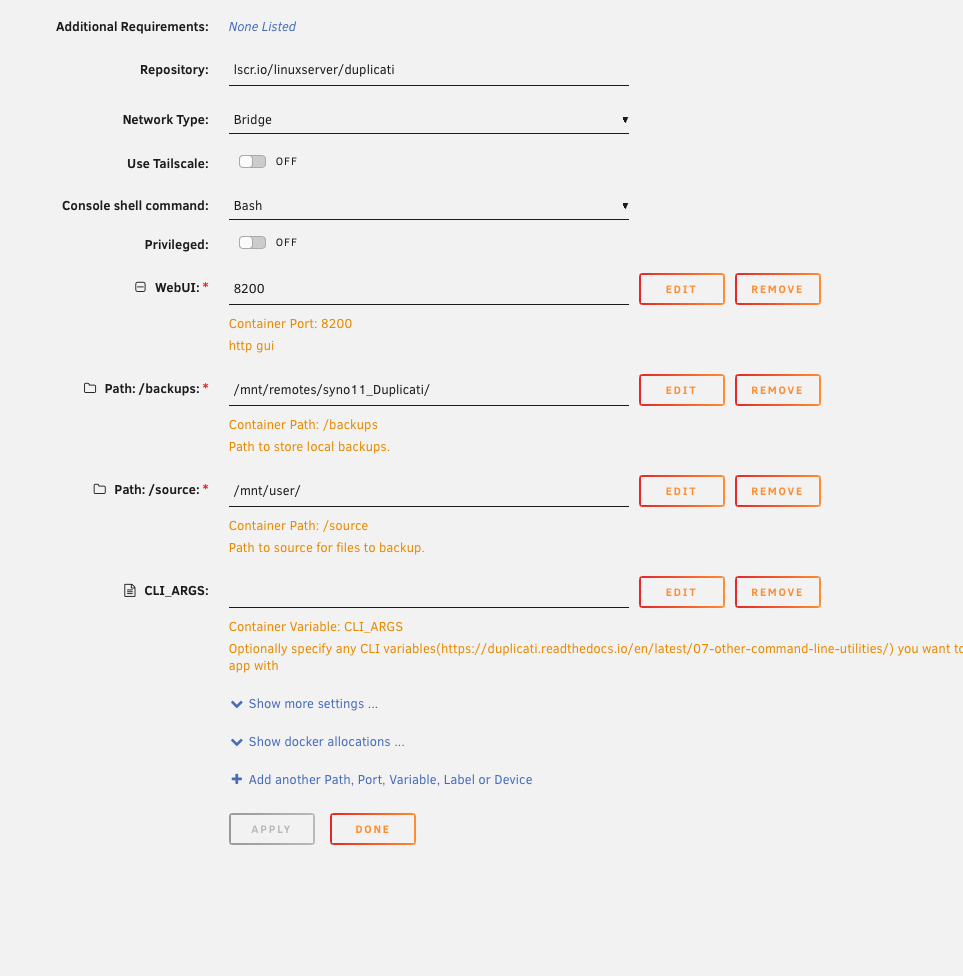

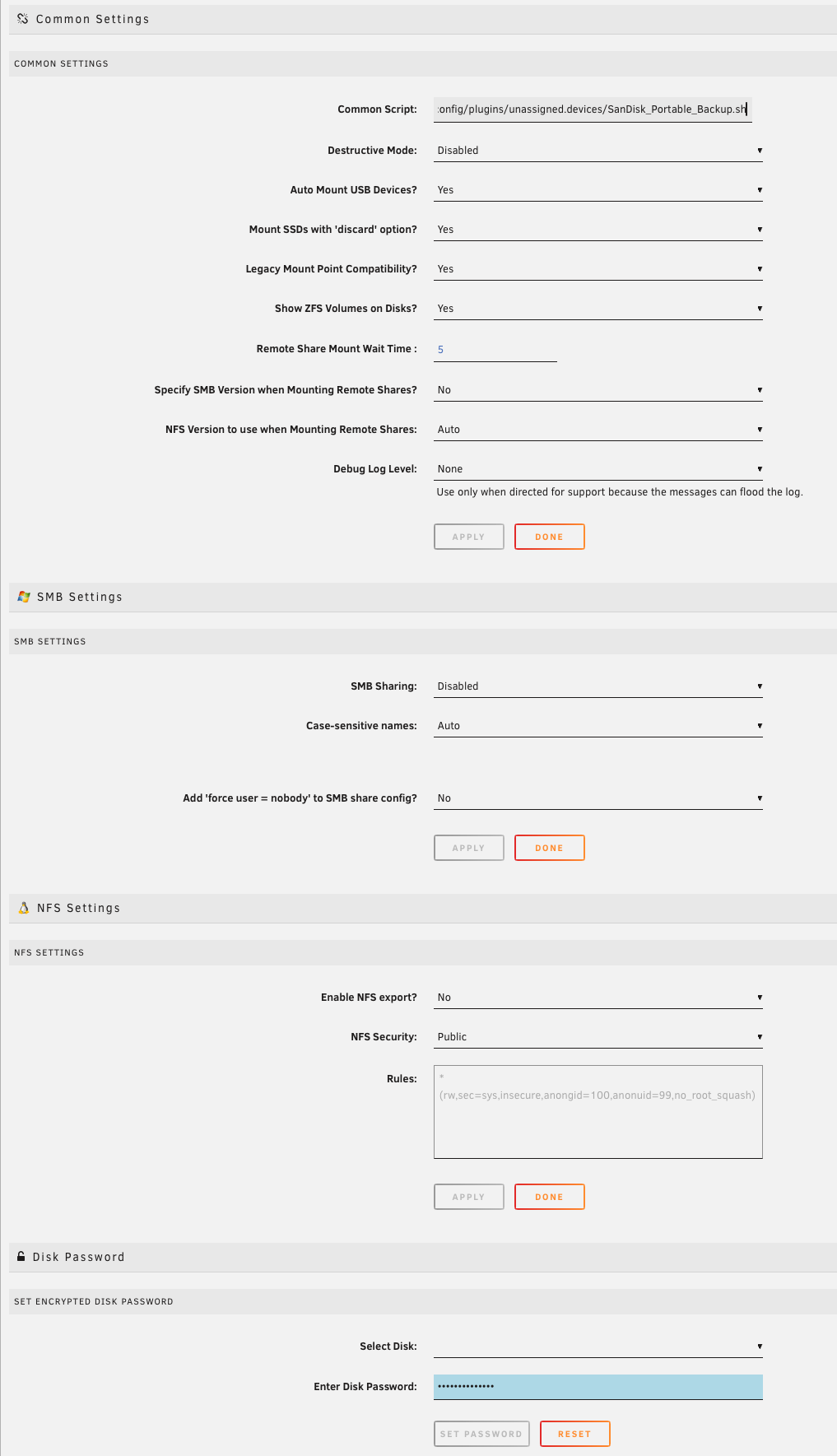

  1. Hallo alturismo das Logfile von Duplicati habe ich angehängt. Aber das Problem dürfte eher bei der SSD liegen. Ich kann schlicht die SSD in Duplicati (d.h. in Docker) nicht auswählen. Die SSD wird zwar unter Main > UNassinged Devices gemounted aber ich kann sie in Duplicati/Docker nicht unter mnt/remotes oder disks auswählen. Kurz, ich kann den Ordner "mnt" dort gar nicht öffnen. So wie ich das verstehe, wird der mount nicht an Docker durchgereicht. Die App "Fix Common Problems" hat jetzt passender weise folgendes "gemeldet": Docker application duplicati has volumes being passed that are mounted by Unassigned Devices, but they are not mounted with the slave optionTo help with a trouble free experience with this application, you need to pass any volumes mounted with Unassigned Devices using the slave option. Fix it here: DOCKER Anbei das logfile und ein paar Screenshots der Einstellungen. duplicati-fehler.txt
  2. Moin und ein frohes Neues an Euch alle, ich habe - würde sagen, seit dem letzten Update – ein Problem mit Duplicati als Dockercontainer: Repository: lscr.io/linuxserver/duplicati Nework Type: Bridge Console: Bash Privileged: off Path: /source: /mnt/user/ Appdata: /mnt/user/appdata/duplicati Mount Point: /mnt/disks/BackupSSD (mounted) Device Script: /boot/config/plugins/unassigned.devices/Backup.sh share: no Problemstellung: Es soll ein Backup auf diese angeschlossene FP laufen. Der Destination-Pfad müsste ja der Mount Point sein. Ich habe darauf aber keine Schreibrechte. Die FP habe ich jetzt auch schon mal formatiert (ext). Ich kann auch über Unraid > shares > zugreifen und dann dort Ordner anlegen. Das ganze hat bis Mitte Dezember eigentlich geklappt. Hat sich seit dem etwas geändert oder habe ich etwas übersehen? Ich habe testweise auch unter Unraid > Settings > unassigned device die "Legacy Mount Point Compatibility" aktiviert – aber ohne Erfolg.
