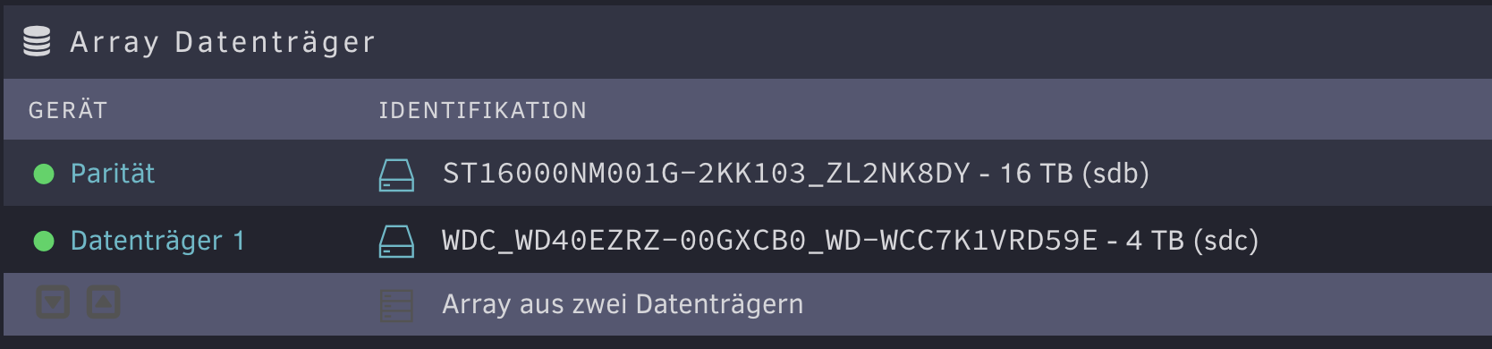

nachdem ich nun einige Tage mit dem extra für Unraid gebauten Rechner „experimentiert“ habe, würde ich nun gerne die
richtigen Platten ins Array bringen.
Aktuell habe ich nur 2 Platten im Array (um zu testen, lernen etc).
1 x 18TB Parität
1 x 4TB Daten.
Auf den Platten liegen nur ca 50GB Daten (Backup vorhanden). Also relativ wenig.
Ziel wäre, 3 x 14TB Platten ergänzen und die 4TB entfernen.
Aber in welcher Reihenfolge mache ich das?
Kann ich in einem Rutsch die 3x14TB rein und gleich die 4TB raus nehmen?
Oder mal die 3x14TB rein und dem Array hinzufügen incl Parität Prüfung?
Und dann erst die 4TB raus nehmen?
Mir gehts um den Faktor Zeit, das ich nicht unnötig vielleicht 2 oder 3x den ewige langen Paritätsprüfung laufen lassen muss.
Wie wäre die effizienteste Vorgehensweise?
Danke vorab für euren Tipp!
-faxxe
Edited by faxxe71
Solved by Ford Prefect
Da Du Backups hast, ist das Schnellste zuerst die Parität zu entfernen und dann die Daten-Disks in der passenden Kombi einzubauen.
Dann erst zum Schluss nochmal die Parität wieder einbauen und neu berechnen lassen.
