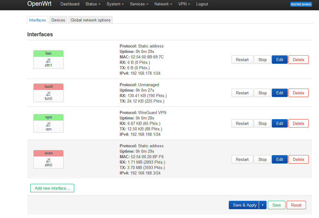

eth0 - 192.168.188.0/24 br0
eth1 - 192.168.178.0/24 br1
Habe in openwrt eth0 als wan und eth1 als lan konfiguriert. Ich habe ein airvpn client  konfiguriert  als tun0 u d auch adblock installiert.
Und einschließlich ein fritzbox zu eth1 angeschlossen
Habe jetzt von fritzbox immer ein holländischen ip  und dns leak zeigt auch wie es sein soll. Auch adblock sperrt 80% was ich nicht brauche.
 Nun möchte ich auch unterwegs  von mein Handy es nutzen.

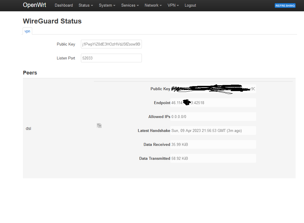

Habe jetzt ein problem. Wenn tun0 aktiviert ist dann kriegt wg kein handshake. Wenn tun0 gestoppt ist kann ich wg benutzen.
Gibts ein lösung oder mache ich alles kompliziert?

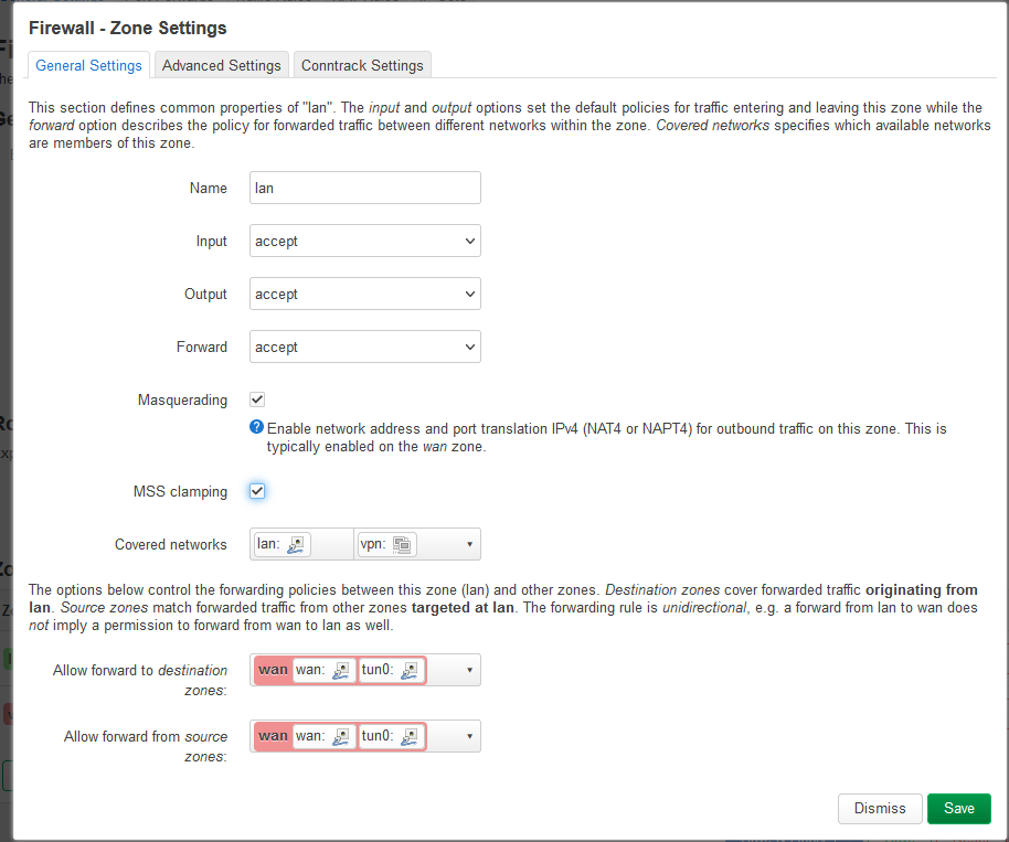

...was genau kannst Du in welcher Situation mit wg benutzen, und was nicht - das I-net?
Dein VPN Dienst wird, wenn aktiv, alles was nicht lokal ist, in den Tunnel drücken.
Wenn Du auch mit wg diesen Tunnel ins I-Net nutzen willst, muss der Tunnel auch die wg IPs akzeptieren/routen oder eben Du musst wg und/oder tunnel NATen.

...eigentlich macht das dieser Parameter.
Die Frage ist, welche lokalen Netze/IPs hier als peer akzeptiert werden.
Du solltest/musst aber auch im wg interface das Transfer-Netz/die IPs von ovpn (des tun-if) erlauben.

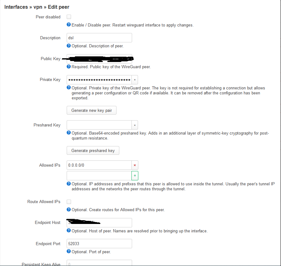

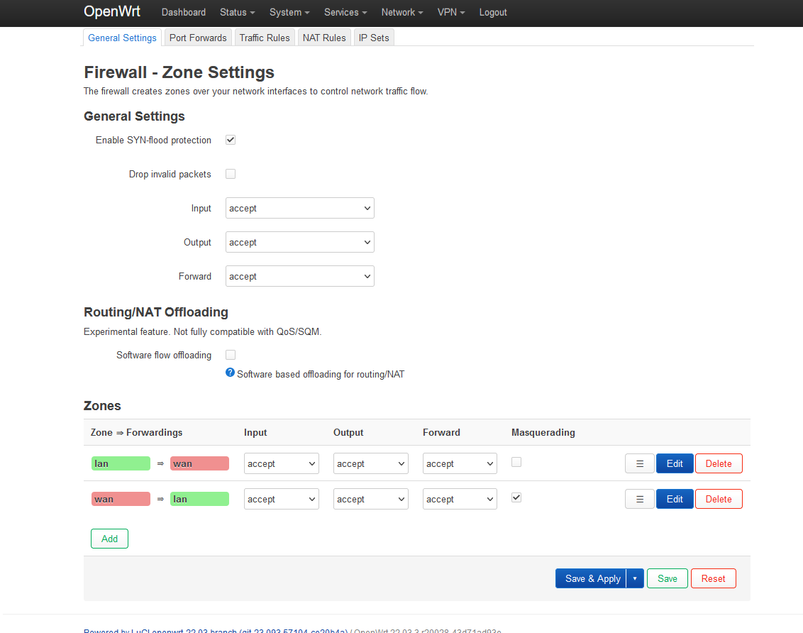

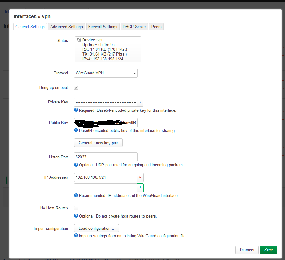

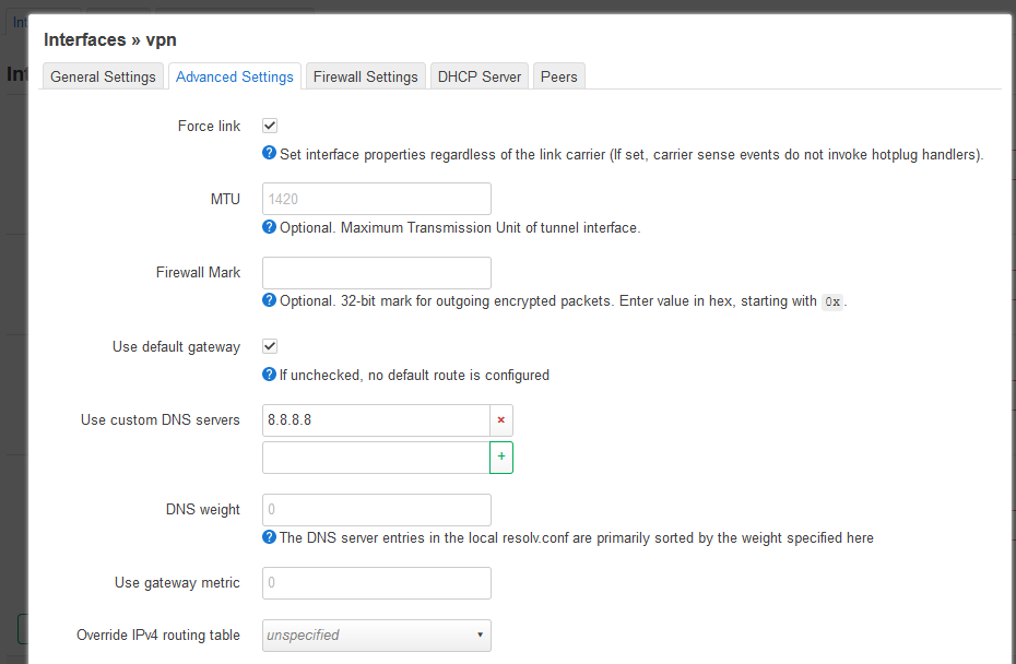

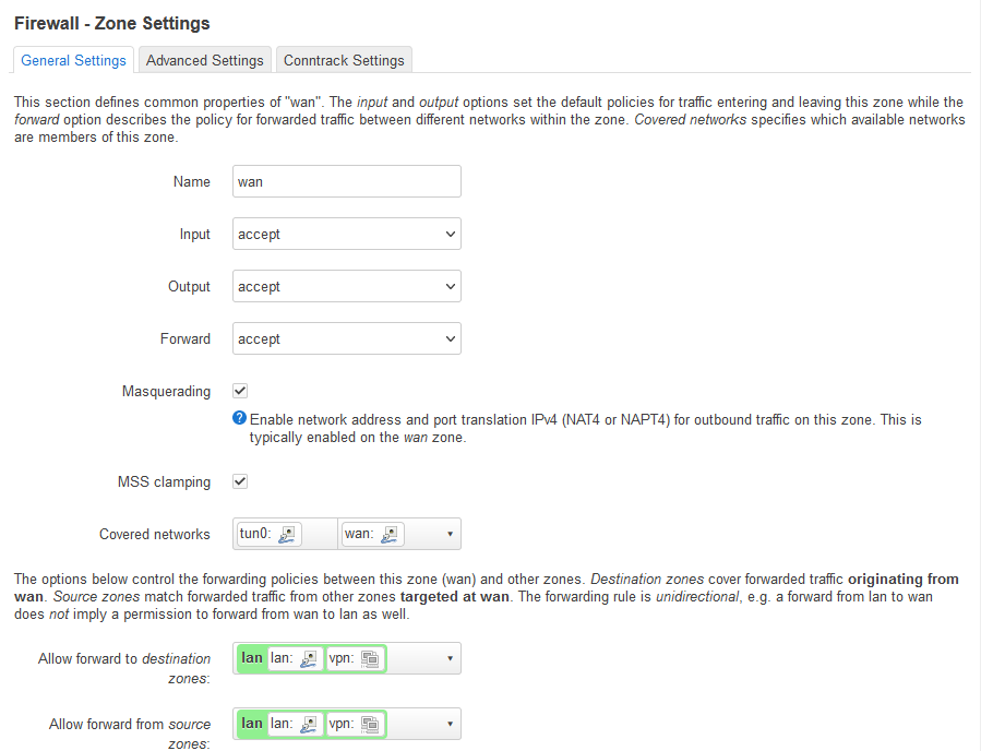

also hier sind die einstellungen. ohne vpn client ich kann wrt von ause benutzen bzw internet von dem draussen nutezen. aber wenn vpnclient von airvpn  an ist dann wg aus.
ich verstehe dass ich bei openvpn die ip wg erlauben soll aber ich weiss nicht wo und wie====))))
im Internet gibt sowas nicht. ich weiss das es für  99% User unnötig ist aber ich werde freuen für jede hilfe/Rat
