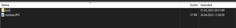

- in WINSCP problemlos dargestellt:

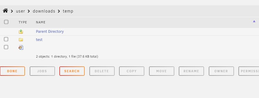

- in Unraid ohne Namen dargestellt:

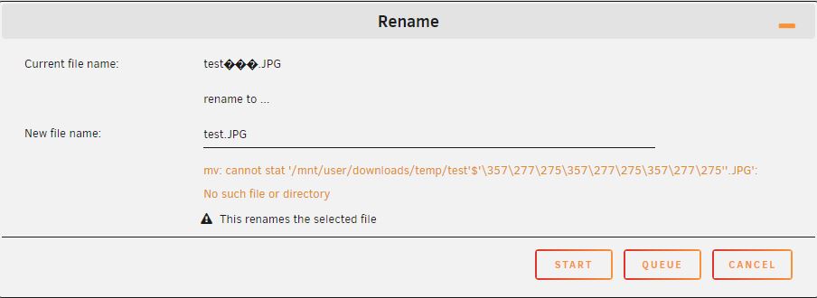

(ich kann die Datei auch nicht umbenennen mittels Unraid - Fehler: "mv: cannot stat '/mnt/user/downloads/temp/test'$'\357\277\275\357\277\275\357\277\275''.JPG': No such file or directory"):

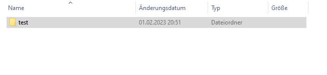

- in Windows (über SMB) gar nicht dargestellt:
Das ist ein Fehler des Plugins. Bitte melden.
