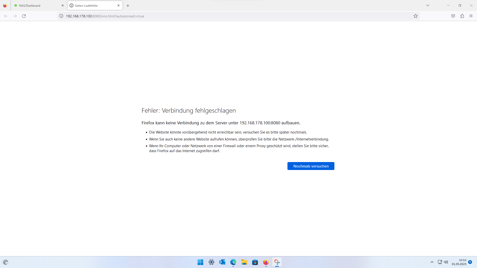

ich habe gerade einige Probleme mit einigen Docker-Containern. Aufgefallen ist es an luckybackup. Der Docker startet aber die Web-Oberfläche ist nicht erreichbar. Webbrowser aussage: 192.168.xxx.xxx hat eine Verbindung verweigert.

bei deinem Browser Video sieht man jetzt keinen Port ... :8080
mehr kann man dazu jetzt nicht wirklich sagen ...
ps. da sich selbst konsole und co direkt schließen, mal nen anderen Browser testen ... plugins deaktivieren im Browser ? ... wie gesagt, damit kann man nicht viel anfangen ;)

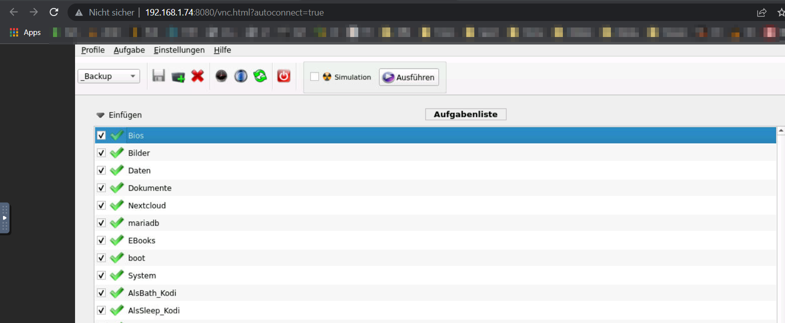

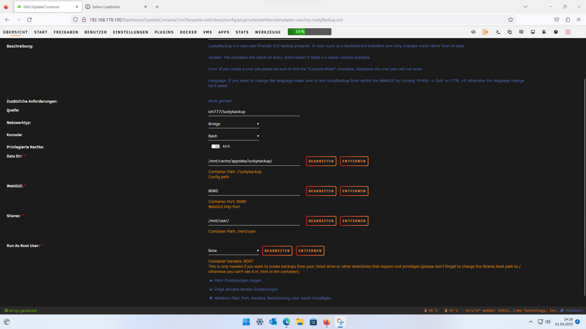

1780905955_Screenshot2023-05-01141512.thumb.png.72461027ff53e3d866ae4557e3957361.png1090565448_Screenshot2023-05-01141624.thumb.png.157f5594795ee122f9ab266263c8e4cf.png
Habe mal firefox auf einen anderen pc neu installiert. (Browser nutze ich sonst nicht, sollte jungfräulich sein.)
Gleiche Problem wie gehabt.
