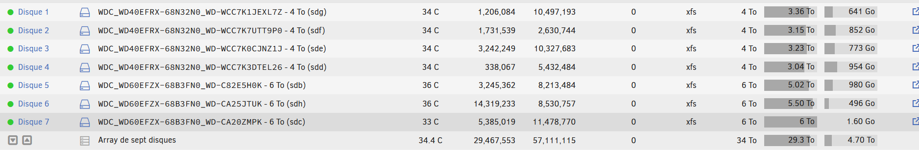

Bonjour,
Je pense que le nivellement des disques ne se fait pas car, j'ai tjr un disque qui est full.image.thumb.png.a30e823a894fc795e17e612f19b3968f.png
ça me pose probleme a cause de Rclone qui du coup refuse de faire sont montage a cause du disque complètement plein

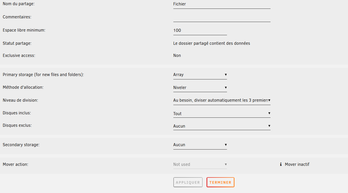

Comment as tu reglé tes partages et le remplissage ?
image.thumb.png.6a47312f6c2c021b9c7be6e30bb5cc9d.pngj
Déjà pourquoi les 3 premiers dossiers ?
Et espace libre mini 100 : mais 100 quoi ?
100Go mais ça reste a 100
Je ne comprends pas ce que tu dis.
J'ai rentré dans la ligne Espace libre minimum: 100Go mais ça reste a 100 d'ou ta question précédente
et les 3 premiers car je voulais voir si ça changer quelque chose
Et si tu mets 'Automatically split any directory as required' ?
Après, possible que Rclone crée d'abord tous les fichiers à 0 octets (donc sur un seul disque vu que ça ne prend pas de place) avant de les écrire vraiment ?
Si c'est ça, Unraid remplace toujours un fichier où le trouve initialement ce qui pourrait créer ton problème.
théorie interessante a verifier
Hello,
Sauf qu'il faut écrire 100 GB
Et oui c'est aussi ce que j'ai pensé...
Le sujet n'est pas suivi, on verra si ca avance ou pas. :)
Tout à fait PicPoc 😀
merci, mais pourtant j'ai suivi le help de l'option qui disait comment écrire. Merci je vais test
quand je tape 100 GB, ça m'affiche 2.6 %
