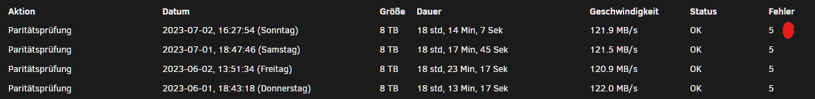

Ich habe seit ner zeit das Problem das in meinem Unraid 5 Sync errors gemeldet werden. Parity Check findet bei mir jeden Monat statt.
Ich weiß ehrlich gesagt nicht wie ich diese beheben kann und habe im netz nach mehreren Ursachen gelesen.
Könnte jemand mit Know how sich bitte mal die zwei Diagnostics ansehen?
Ich habe einmal den normalen Parity check laufen lassen und einmal den inkl. Korrektur, aber irgendwie bekomme ich die sync Fehler nicht weg.
Ursachen könnten lt. netz Fehler im Dateisystem sein, sata kabel oder oder.
Momentan bin ich ratlos und überlege die Parity komplett neu zu machen. Wenn es Sata Kabel wären, soweit ich gelesen habe müssten das die Smart werte auch aufzeigen oder irre ich mich da?
Genutzt wird Unraid 6.12.2
Bisher werd ich aus den Logs nicht schlau aber folgendes taucht hier in  Diagnostics auf was zumindest von der reinen Anzahl her hinkommt, aber was das is und welche HDD es betrifft ka. :
Jul  2 01:48:35 Tower kernel: md: recovery thread: PQ incorrect, sector=3519069768
Jul  2 01:48:35 Tower kernel: md: recovery thread: PQ incorrect, sector=3519069776
Jul  2 01:48:35 Tower kernel: md: recovery thread: PQ incorrect, sector=3519069784
Jul  2 01:48:35 Tower kernel: md: recovery thread: PQ incorrect, sector=3519069792
Jul  2 01:48:35 Tower kernel: md: recovery thread: PQ incorrect, sector=3519069800

PS: Der rot markierte ist der, der eigentlich Korrigieren sollte.
Die Fehler sind doch dann erst im letzten Lauf korrigiert worden. Wenn der letzte Check mit Korrektur war, und alle anderen davor ohne Korrektur, dann würde der nächste Lauf keinen Fehler mehr melden.
Edited by hawihoney
Bedeutet wenn ich jetzt nochmal einen normalen check ohne Korrektur mache sind die weg? Weil soweit ich das im netz gesehen habe bei Leuten in den logs steht auch explizit drinnen das Fehler korrigiert wurden. Bei mir ist dahingehend nichts zu finden.
Hatte ich das nicht geschrieben?
