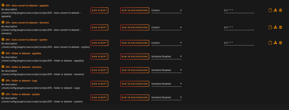

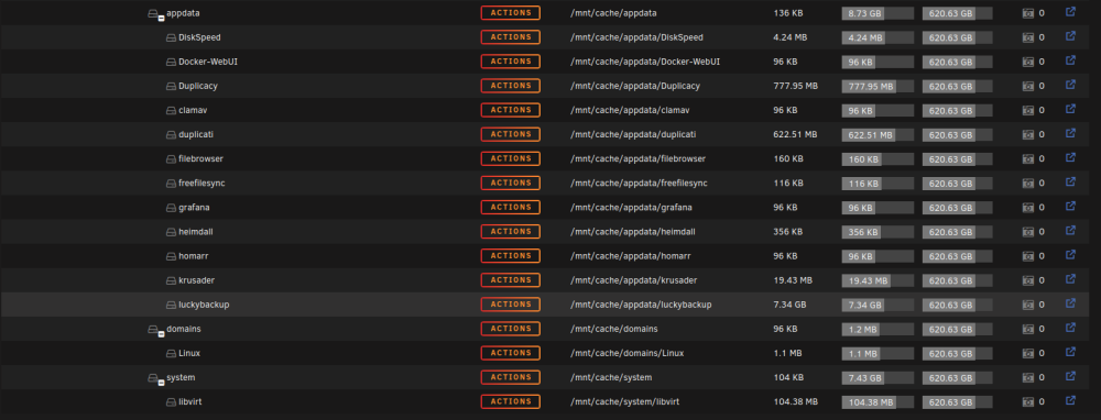

July 11, 20233 yr Hallo, hier mal meine Erfahrungen von der Einrichtung von ZFS bzw. Migration von anderen Filesystemen wie bspw. btrfs. Falls ihr also ähnlich negative Erfahrungen mit btrfs und dessen RAID/Mirror "Funktion" gemacht habt wie manche inkl. mir hier im Forum und eine Alternative sucht, hat ab Unraid OS 6.12.x die Möglichkeit ZFS zu nutzen. Spaceinvader One hat bereits Videos dazu gemacht. Man braucht also zuerst6.12.xZFS Master PluginSpaceinvader One Skripte 6.12.xFür das Upgrade macht man ein Backup seines Flash Drives/USB StickSchaut über den Update Assistant unter Tools/Werkzeuge und Fix Common Problems (sofern installiert) nach ob es ggf. irgendwelche inkompatiblen Plugins oder andere Meldungen gibt.Ggf. hilft auch noch ein Blick in den jeweiligen Release Thread um ggf. noch weitere Infos zu bekommen, die man ggf. beachten sollteUpgraded auf 6.12.x ZFS Master PluginDas ZFS Master Plugin installieren:Dann sieht man unter Main/Start eine Übersicht über alle ZFS Datasets und kann darüber auch Aktionen ausführen wie Snapshots und andere ZFS Features. Über die Exclusion Option kann man dann sein Docker Container Verzeichnis ausblenden um Verwirrung zu vermeiden oder um den User davor zu bewahren mit einer Änderung, Löschung oder ähnliches an diesen, dass der Docker Dienst oder dessen Container nicht mehr korrekt laufen, starten oder andere Probleme haben. Beim Default Pfad ist dies "/system/docker/.*" Warum ZFS bzw. der Docker Daemon automatisch Datasets und Snapshots erstellt wird hier erklärt: Migration zu ZFSDann führt man die Migration aus dem Video aus um seinen Cache von bspw. btrfs auf ZFS zu migrieren. Konvertierung zu ZFS DatasetsÜber eines der Skripte kann man sich einen Überblick verschaffen.Über das Konvertierungskript die Konvertierung durchführen. Dann kann man seine Ordner wie die Docker Appdata Verzeichnisse, VMs/Domains, system, libvirt ... über die Skripte aus dem Video zu ZFS Datasets konvertieren und über den Cron Job auch neue Docker, Verzeichnisse ... automatisch konvertieren lassen.Man muss allerdings jedenfalls derzeit noch für jeden zu konvertierenden/überwachenden Ordner ein separates Skript und Cron Job anlegen.Je nachdem ob der Ordner Appdata/Docker Daten beinhaltet oder VMs kann man dies entsprechend im Skript anpassen, damit auch diese beendet sich bevor sie konvertiert werden.Zur Sicherheit kann man auch noch den Docker und VM Dienst beenden bevor man die Erst Konvertierung startet. ErgebnisAm Ende kann es dann so aussehen: Weitere Ergänzungen sind weiter unten zu finden. Vielen Dank! Viele Grüße Revan335 Edited June 8Jun 8 by Revan335
