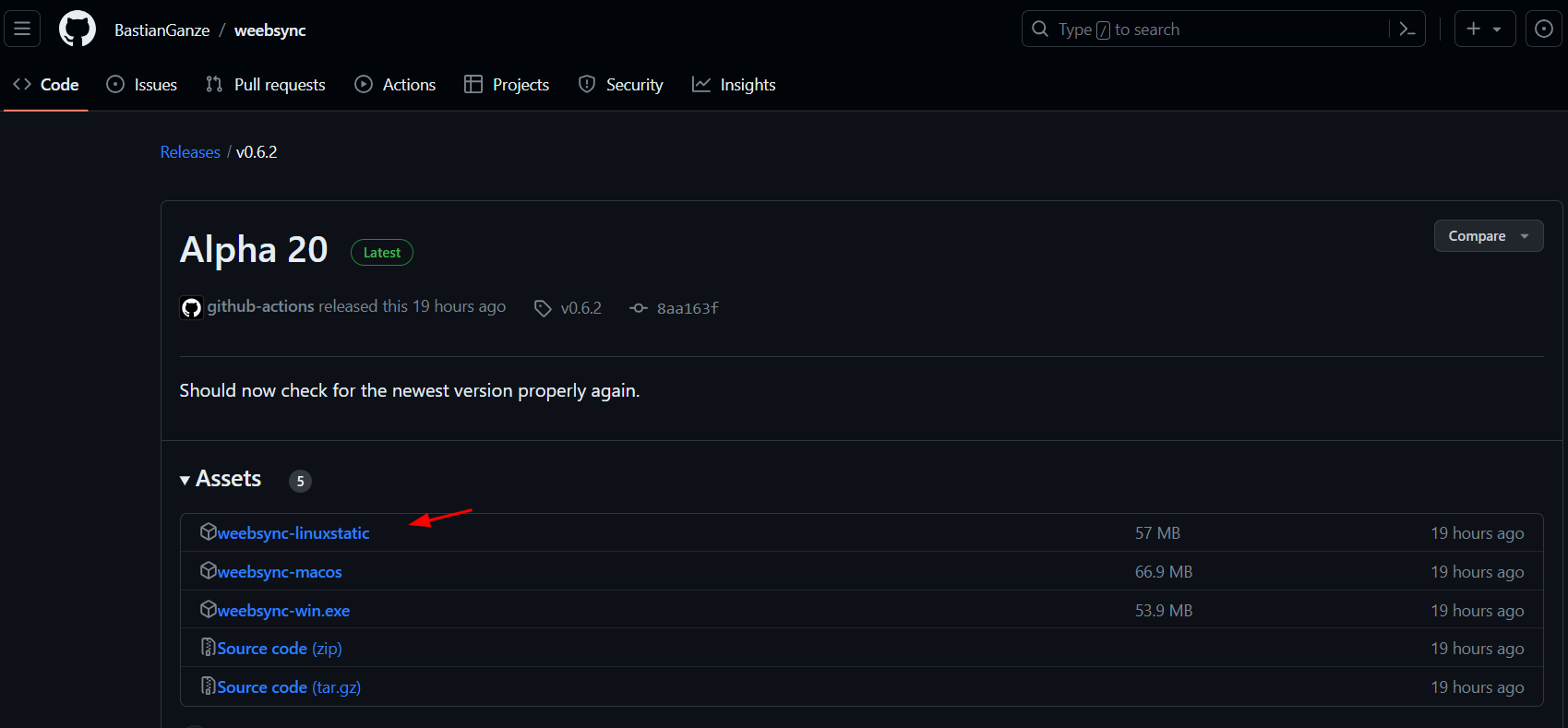

wenn es dir darum geht diese app zu testen, erstmal folgender Vorschlag (sofern du der Software vertraust) ;)
download des static files

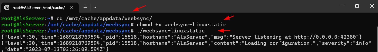

auf deinem Server ablegen wo du per terminal dann hin navigierst, chmod und ausführst, Beispiel

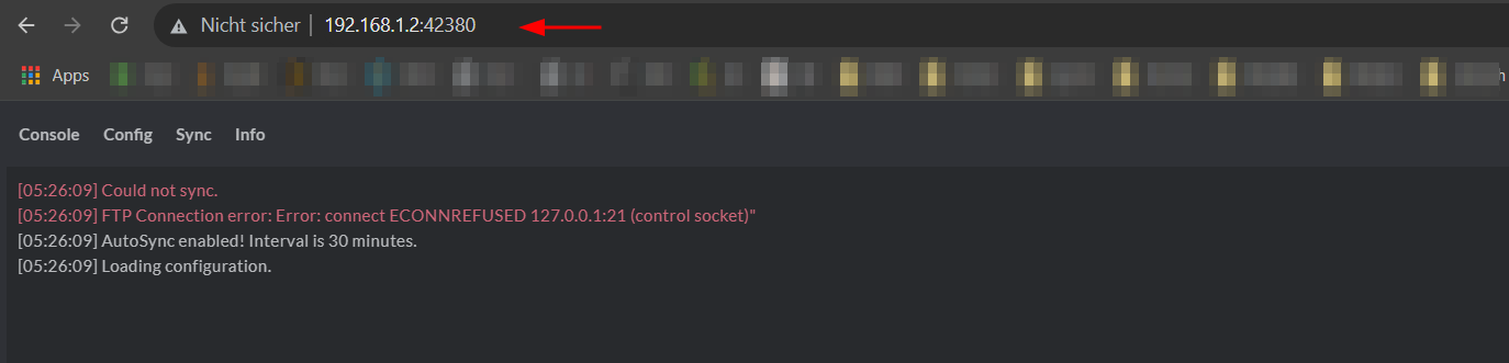

jetzt ServerIP:42388
was auch immer jetzt weebsync ist ... ;)
