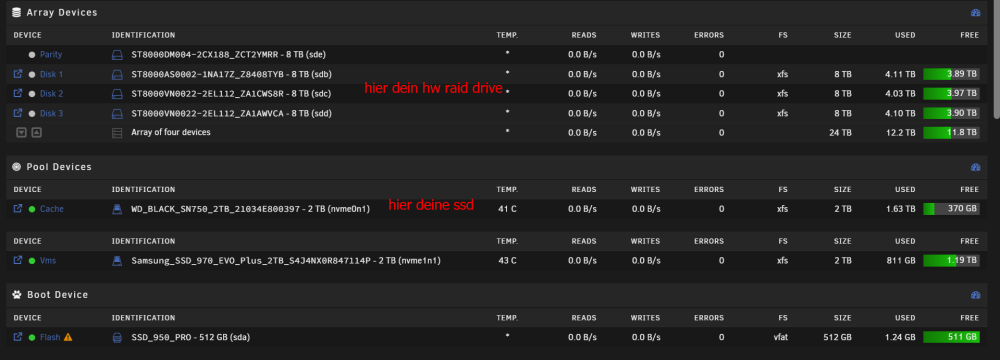

dann zeig mal einen screen deiner Main Seite (disk Aufteilung)
1 hour ago, axhogbue said:
Im Server ist 1 SSD eingebaut plus 4 HDD die als RAID konfiguriert wurden.
das passt nicht so wirklich zusammen ... kann jetzt aber auch täuschen ...

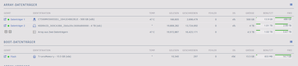

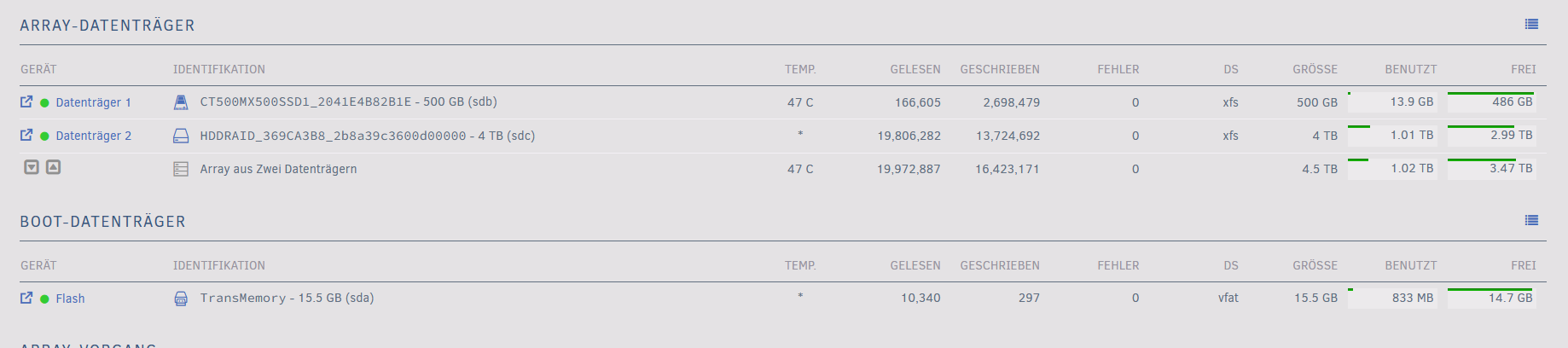

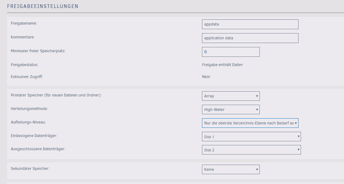

Hier meine Disks

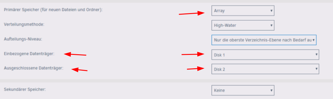

Und für AppData kann ich nur Array einstellen, deswegen mein "Kniff" mit Einbezogen im Array ist nur Disk 1 und ausgeschlossen ist Disk 2. Somit sollten die Daten nur auf der SSD liegen.
ja, so passt das schon, wobei es zwar in der Konstellation keinen Sinn ergibt, aber dies wäre ein anderes Thema ;)
per se löscht Unraid gar nichts, und wenn wären alle Daten ex ... und nicht ein bisschen hier und ein bisschen da ... sprich, was auch immer passiert ist bei dem reboot hängt an config Fehlern ... dazu müsste man jetzt Stück für Stück schauen was du da machst mit deinen Docker's ... wenn es ein grundsätzliches Problem gäbe, würdest du dies sicher öfters hören ...
Wie müsste es denn richtig eingestellt sein? Wie gesagt ich habe 5 Platten drin, 1 SSD und 4 als RAID10.
Auf Disk2 ist tatsächlich kein AppData.
Und bei allen Docker-Containern nutze ich weitestgehend die Standardkonfiguration aus dem Marktplatz. Nur bei N8N habe ich ein DynDNS Script für Strato eingebunden.
Das heißt auch alle Pfade werden automatisch gesetzt. Ich sehe in keinem Log Löschbefehle und vom logischen her fällt mir keine Stelle ein, wo Daten plötzlich umgebogen/manipuliert oder gar gelöscht werden. Ein Reboot startet stumpf bestehende Container, die wiederum die Volumes wieder verknüpfen. Kommt nur das Update auf das neueste Unraid in Frage.
Ich weiß eben nicht, ob ich wieder meine Architektur darauf aufbauen kann oder ob ich doch ein Systemwechsel wieder auf Proxmox oder Univention machen muss. Unraid ist schon cool.

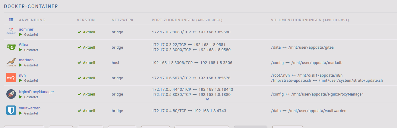

so ist es auch, aber im oben genannten Beispiel heißt das, in der Gitea App ist dieser Pfad als /data hinterlegt, sprich, was du innerhalb Gitea unter /data speicherst ist persistent auf dem Host system /mnt/user/appdata/gitea, wenn du innerhalb des Dockers beispielsweise den Pfad /mnt/user/appdata/Gitea genutzt hast (das passiert gerne) dann ist das NUR innerhalb des Dockers und meist sogar in einem tempfs ... das würde erklären warum diese Daten nach einem reboot verschwinden würden.

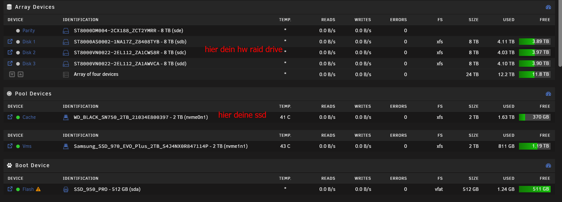

5 minutes ago, axhogbue said:
Meine Idee war schon, die schnellen Daten auf der SSD zu belassen wie eben die AppData und alles andere auf dem Hardware RAID.

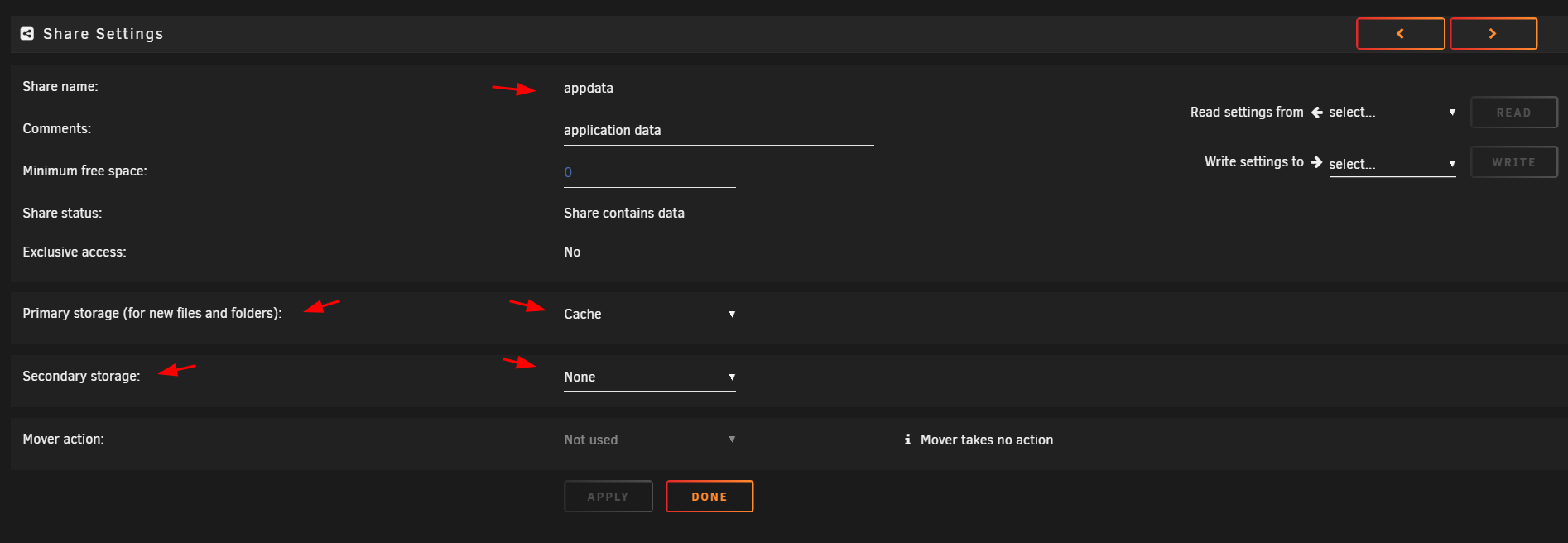

dann behalte dein Hardware Raid (wird aber nicht supported) im Array und nimm die SSD als cache drive, setze appdata auf cache primary only
sieht dann beispielsweise so aus
dann passt das zumindest auch in die "Unraid Welt"
du musst Unraid auch nicht neu installieren, tools, new config, disks so zuweisen, löschen was du neu machen willst, fertig.
