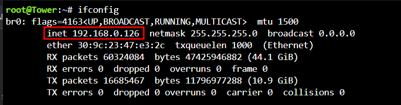

Habe jetzt rausgefunden, dass br0 auf de IP 192.168.10.39 liegt. Sollte das nicht eth0 sein?
wenn bridge aktiviert ist ... passt das auch
sieht das beispielsweise so aus ...
dann passt das auch mit br0

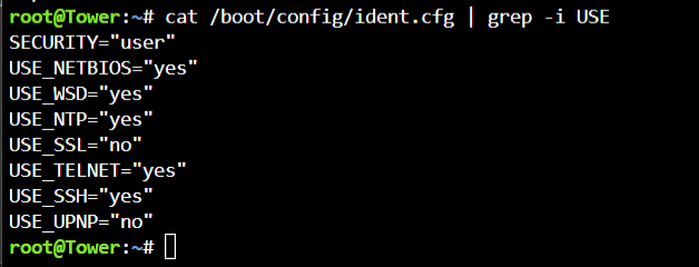

schau mal ob SSL aktiviert ist
führ mal folgendes aus auf welchem Port unraid gesetzt ist
dann sollte nginx auch da laufen ... und auch darüber erreichbar sein    ip:port

Habe Deine Commands versucht: aber das file "ident.cfg" kennt er nicht "netstat" bringt keine Antwort.
