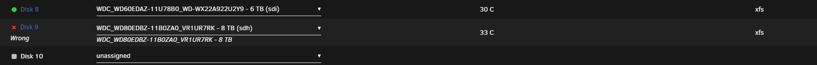

August 23, 20233 yr Ich habe vorhin Daten auf Disk 9 geschrieben. Das hat problemlos funktioniert. Hab dann den Server herunter gefahren und jetzt, nach einem Neustart, wird die Platte als "Wrong" angezeigt. Habe das Daten- und Stromkabel und den Port am Mainboard gewechselt aber ohne Erfolg. Es gab keinen Altert oder Warning. Der SMART self-test sagt "completed with no errors". Ist die Platte trotzdem kaputt? Eine Paritätsfestplatte habe ich noch nicht erstellt. Auf Disk 9 sind keine relevanten Daten drauf. Kann ich das Array ohne Disk 9 starten / benutzen? Edited August 23, 20233 yr by Micha210
August 24, 20233 yr Solution 22 hours ago, Micha210 said: Auf Disk 9 sind keine relevanten Daten drauf. Kann ich das Array ohne Disk 9 starten / benutzen? ja, tools, new config preserve aktivieren, dann die disk 9 als none setzen, fertig. Alternativ, mach einen screenshot dass du weißt welche disk das war danach startet das array bis disk 8 (bzw. mit den zugewiesenen disks) und disk 9 sollte als UAD erscheinen.
