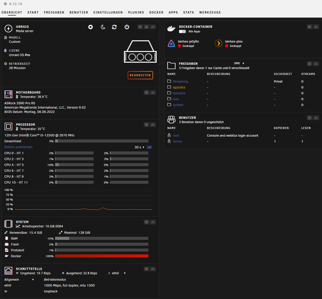

  1. Ich hab alles 1:1 aus diesem Video nachgemacht. Nur hat der dann beim Scannen des Filmordners irgendwann abgebrochen. docker run -d --name='binhex-jellyfin' --net='bridge' --pids-limit 2048 -e TZ="Europe/Berlin" -e HOST_OS="Unraid" -e HOST_HOSTNAME="Unraid" -e HOST_CONTAINERNAME="binhex-jellyfin" -e 'SHARED_NETWORK'='no' -e 'PUID'='99' -e 'PGID'='100' -e 'UMASK'='000' -l net.unraid.docker.managed=dockerman -l net.unraid.docker.webui='http://[IP]:[PORT:8096]' -l net.unraid.docker.icon='https://raw.githubusercontent.com/binhex/docker-templates/master/binhex/images/jellyfin-icon.png' -p '8096:8096/tcp' -v '/mnt/user/appdata/binhex-jellyfin':'/config':'rw' -v '/mnt/user':'/media':'rw' 'binhex/arch-jellyfin' e768c02bf027b62b4e99acae8717efbfe1a491b2e6c9d32465e8f12116303cd7 Der Befehl wurde erfolgreich ausgeführt!
  2. Sorry bin halt noch Anfänger. Das scheint geholfen zu haben. Jetzt ist Docker noch bei 21 % Auslastung. Wo auch immer die herkommen.
  3. Es gibt keine Images mehr root@Unraid:~# docker images REPOSITORY TAG IMAGE ID CREATED SIZE root@Unraid:~#
  4. Hab alle Container gelöscht und habe trotzdem noch die 100 %
  5. Was wäre denn Standard? Ich habe da nichts geändert. Ist directory oder image sinnvoller für Jellyfin? Ich habe jetzt mal beide Container samt image gelöscht. Jetzt gibt es in Docker keine mehr. Ich habe das System neu gestartet und Docker hat immer noch 100 % auslastung. unraid-diagnostics-20250105-1449.zip
  6. Directory /config/mnt/user/appdata/binhex-jellyfin /media/mnt/user Name Container Beschreibbar Protokoll binhex-jellyfin 2.01 GB 133 MB 344 kB binhex-plex 1.99 GB 215 MB 8.03 kB Gesamtgröße 4 GB 348 MB 352 kB appdata ist im cache und hat 1,18 TB frei
  7. Ich möchte plex und jellyfin ausprobieren und habe beide als Dockercontainer installiert. Beide sind aus, aber die Auslastung zeigt 100 % unraid-diagnostics-20250105-1143.zip

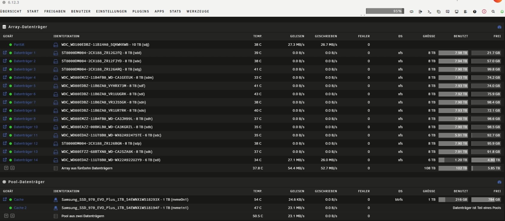

  8. Ich habe heute Morgen mein Unraid gestartet und seitdem haben 2 Festplatten gleichzeitig Fehler. Kabeltausch hat nicht geholfen. Sind beide Festplatten kaputt? unraid-diagnostics-20240907-1022.zip
  9. Lag tatsächlich an der Temperatur. Ich habe einen Kühler von einer alten Grafikkarte dran gesteckt und jetzt läuft wieder alles normal.
  10. Welche Satakarte das war, muss ich heute Abend mal gucken. Lesen ca. 40 MB/s unabhängig vom PCIe Slot. Diagnostics sind hier: unraid-diagnostics-20240821-1033.zip
  11. Ich benutze ein ASRock Z690 Pro RS Mainboard und habe dort meine Satakarte durch eine LSI SAS 9300-16I 12GB/S getauscht. Dort hängen alle HDDs dran. Nur ist seitdem Tausch die Geschwindigkeit deutlich langsamer. Vorher hatte ich 100 MB/s.

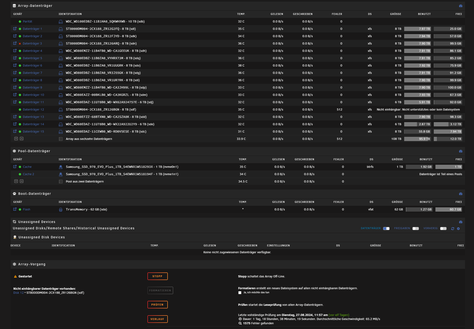

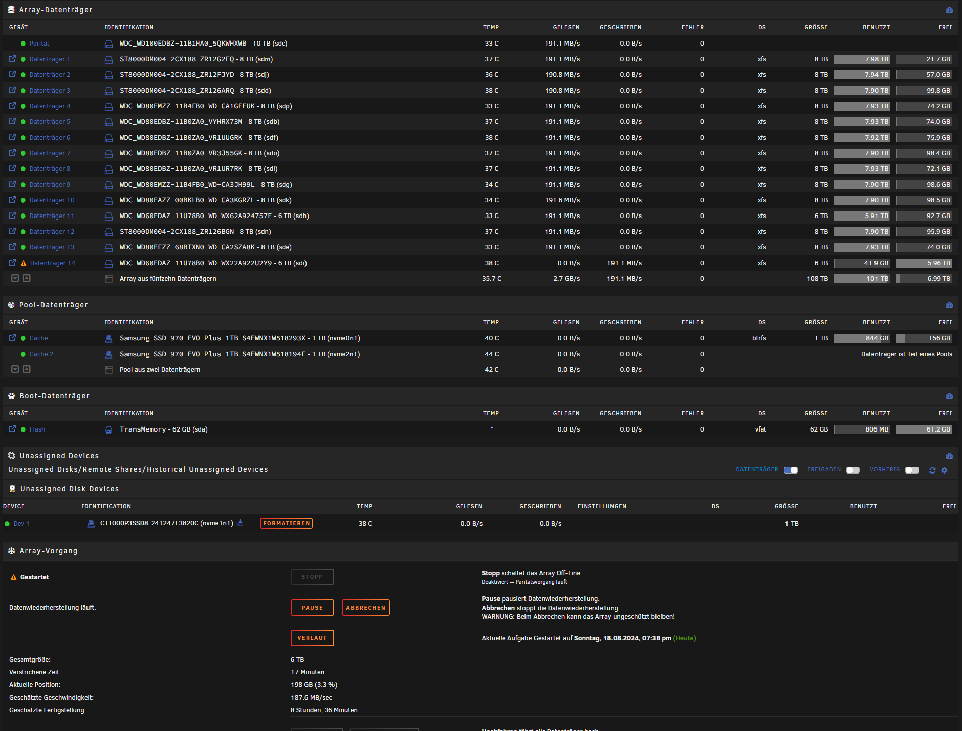

  12. Jetzt scheint er eine Wiederherstellung zu machen, aber der Datenträger ist "Emuliert". Was genau bedeutet das? Wird die tatsächlich angeschlossene Festplatte nicht benutzt?
  13. Aber wie konnte er da dann 500 GB daten draufschreiben? Ich konnte ja währenddessen lesen, wie schnell er schreibt und wie viel % der Platte belegt sind. Bei DS stand von Anfang an xfs.
  14. Gibt es eine Möglichkeit, an die Dateien außerhalb von Unraid heranzukommen? Ich habe Sie an einen Windows-PC angeschlossen, um mit Paragon Linux File System dranzukommen, aber das findet nichts. In der Windows Datenträgerverwaltung habe ich nur die Möglichkeit das Volume zu löschen.
