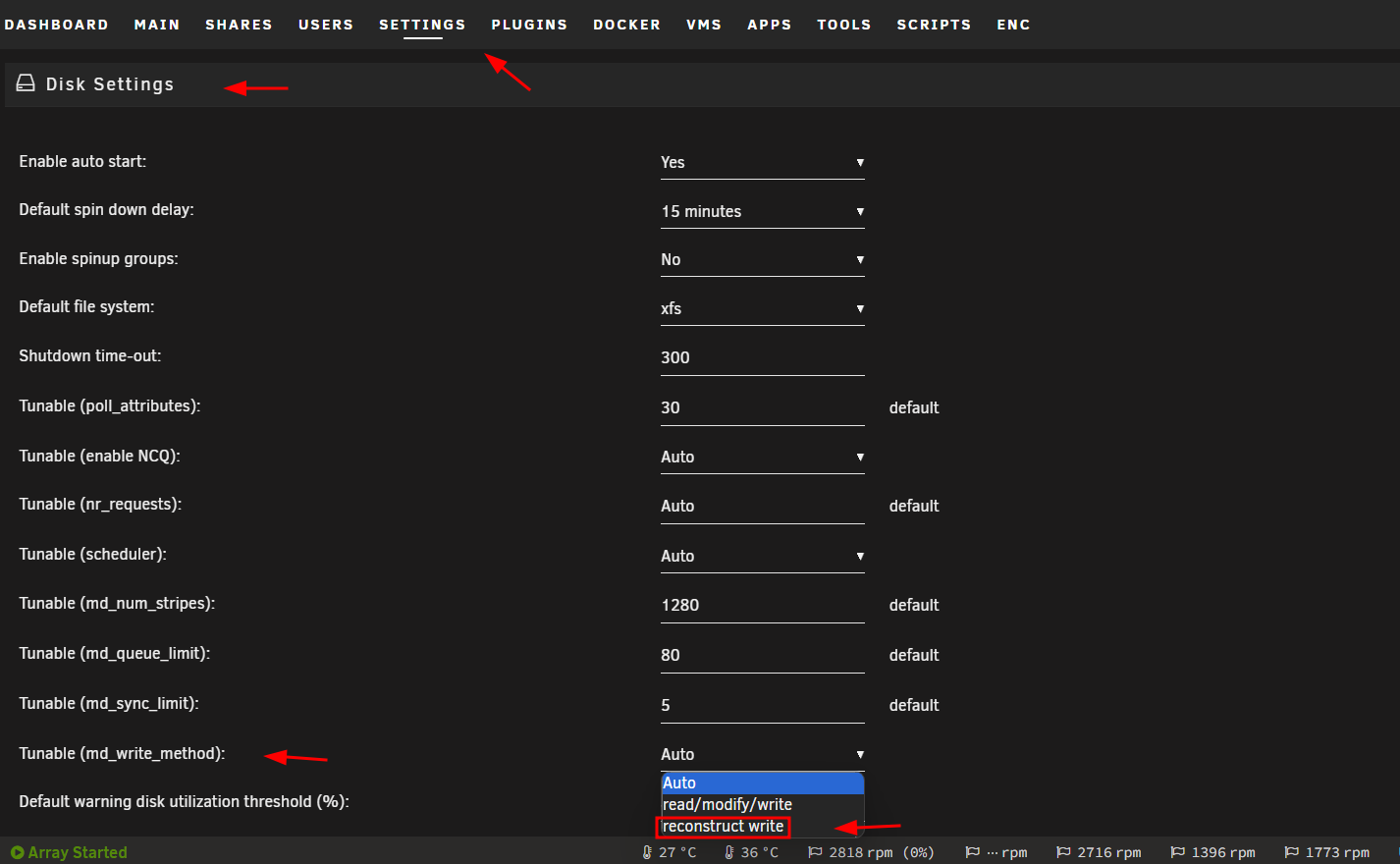

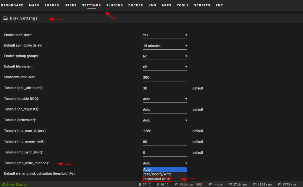

September 6, 20233 yr Solution 9 hours ago, sd007 said: Wäre für jeden Denkansatz dankbar. hast du auch mal den reconstruct write mode getestet ? Vorteil, ca. doppelt so schnell Nachteil, bei einem write sind halt alle Platten aktiv oder für die Migration, parity aus lassen, rüber kopieren, wenn fertig 1 x parity check ausführen und gut ist ... hast ja bei copy noch das Original falls da wirklich gerade ne Platte abrauchen sollte ... und später läuft der mover zu deiner bestimmten Zeit und ob du dann reconstruct nutzt oder standard ... ist deine Entscheidung, oder braucht es wirklich nach der Migration immer noch full speed um die Daten zu verschieben ... wirst deine Gründe haben und ist deine Entscheidung. Wenn du selbst anfangen möchtest zu "basteln" mit deiner persönlich Raid Integration ... dann ist hier nicht wirklich die Support Ecke dafür. Du Hast bereits als Alternative, ZFS Pools, ob die nie schlafen gehen sei mal dahin gestellt, ich nutze es nicht da kein Bedarf für mich da ist und daher kann ich es nicht beurteilen, aber wenn ich eine Alternative suchen würde ... würde ich mich dazu einlesen und mal schauen ob das wirklich so ist oder an meinem setup hängt.
