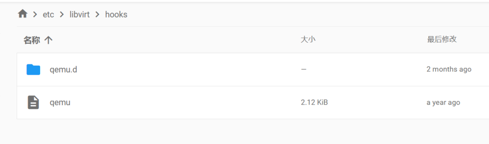

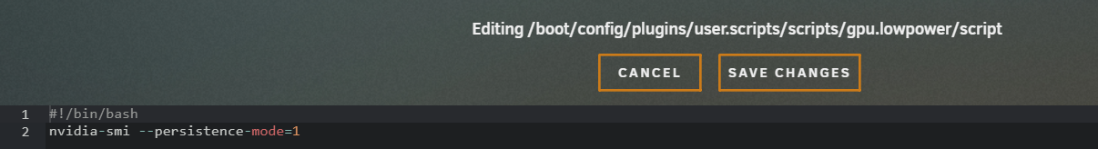

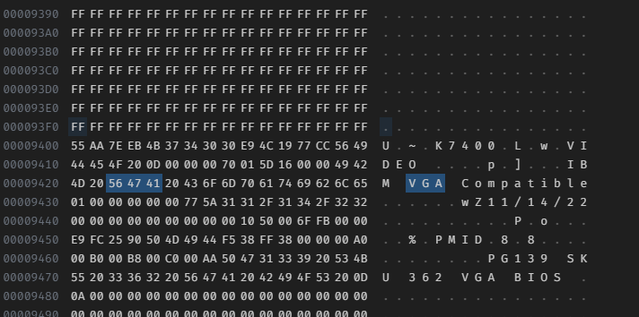

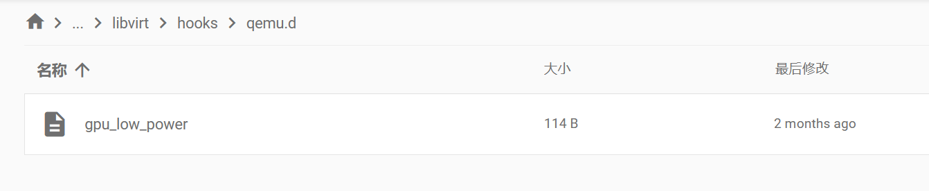

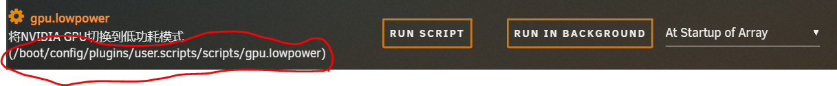

September 12, 20233 yr Author 游戏虚拟机关闭后自动降低显卡功耗 效果: 虚拟机启动后独立显卡自动进入工作模式,unraid无法查看显卡功耗 虚拟机关机后unraid接管独立显卡,显卡进入低功耗模式 功耗对比:索泰RTX4080天启OC,unraid接管状态下功耗由45W降至16W,风扇由低速转动变为停转 其他参考文章: [Unraid] 不直通独显将N卡直接传递给虚拟机使用并设置虚拟机关机时降低显卡功耗_NAS存储_什么值得买 (smzdm.com) UnRaid硬件直通的n种正确姿势_unraid 显卡直通-CSDN博客 Spoiler 打开unraid终端,进入/dev/disk/by-id/,查看硬盘名称用于直通硬盘 总结: unraid不屏蔽显卡 安装插件 Nvidia Driver 和 Gpu Statistics 主界面→flash→在unraid os中 append 和 initrd=/bzroot 之间添加 video=efifb:off(记得加空格) 在Windows物理机上使用GPU-Z提取显卡BIOS的rom文件。如果没有其他机器,可以在unraid里的硬盘里选一块固态(后称为硬盘A),先数据迁移到其他盘,然后取消分配,开启Unassigned Devices插件的破坏性模式,将硬盘A格式化,然后创建一个虚拟机,将硬盘A直通给虚拟机,在上面安装windows,然后重启机器,启动项选择硬盘A,就进入windows物理机了。 安装HxD或者使用VSCode安装Hex Editor扩展修改rom文件,搜索“VGA”,定位第一个,然后删除55 AA之前的全部内容,如图删除00009400那一行之前的全部内容(00009400那一行不删除) 按照一般直通显卡的方式操作 User Scripts创建脚本,内容如下 #!/bin/bash nvidia-smi --persistence-mode=1 打开unraid终端,在/etc/libvirt/hooks/目录下创建文件夹qemu.d,在qemu.d内创建脚本文件(随便命名,不需要后缀名),脚本内容如下 #!/bin/bash if [[ $2 == "release" ]] then bash /boot/config/plugins/user.scripts/scripts/gpu.lowpower/script fi 其中gpu.lowpower是上一步创建的脚本名,改成你自己的 额,写出来才发现,好像可以直接在qemu.d里那个脚本里把bash /boot/config/plugins/user.scripts/scripts/gpu.lowpower/script改成nvidia-smi --persistence-mode=1 Edited September 12, 20233 yr by llm 有错字

November 15, 20232 yr Author 13 minutes ago, shadowtyw said: 谢谢兄弟分享,步骤7之前的我都会,就想问一句,下面两个脚本只需要用8步骤就行了吗(把bash换成nvidia那个),请问下if [[ $2 == "release" ]]这个是判断什么?谢谢 后来发现还是需要步骤7的,因为开机时也需要运行一次这个脚本 if [[ $2 == "release" ]] 的意思是 “当虚拟机成功关机、显卡控制权交回unraid主系统”
November 15, 20232 yr 40 minutes ago, llm said: 感谢兄弟的指导,已经成功了!!! 我在这里提示几点给其他兄弟: 1.步骤8中的脚本切记新建后记得给权限(chmod +x /etc/libvirt/hooks/qemu.d/****); 2.如果nvidia-smi --persistence-mode=1 这个命令不起作用或者提示错误之类的,请尝试nvidia-smi -pm 1 这个命令。(我就是这样) 再次感谢
