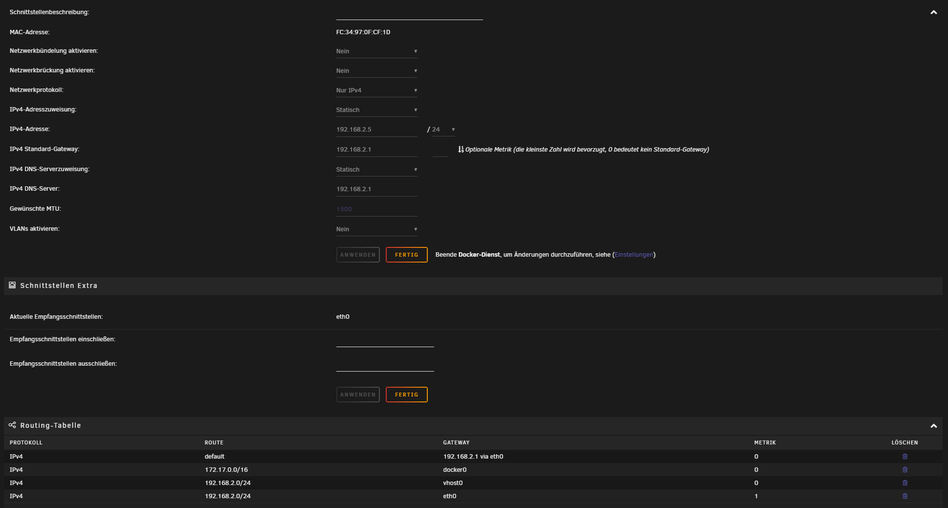

October 1, 20233 yr Hey, ich habe unter immer wenn mein Server an ist, Probleme mit dem Netzwerk. Vorallem wenn ich im Discord bin, kommt alle paar Minuten ein disconnect. Auch in Spielen oder ähnliches.... als wäre das Netzwerk kurz down. Ich schick euch mal meine Netzwerkkonfiguration im Unraid, aber ich hab echt keine Ahnung woran das liegen soll.

October 2, 20233 yr Ok also nur wenn der Unraid Server gestartet ist. Was läuft alles drauf an Container oder/auch VMs. Ist das Problem auch vorhanden wenn alle Container und VM beendet sind? Die IP von Unraid ist auch nicht doppelt vergeben, oder? Nächstes wäre anderes Netzwerkkabel für Unraid, anderer Port am Switch bzw. andere Dose.
October 4, 20233 yr Author Okay, also ich habe mal in den Netzwerkeinstellungen die Option "Netzwerkbrücke" eingeschaltet, seit dem sind die Fehler bzw. Verbindungsprobleme nicht mehr aufgetaucht...
